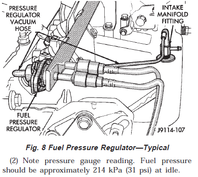

PhilippeL Posted September 13, 2021 Report Share Posted September 13, 2021 Hoe ver ben je ondertussen al geraakt? Loop je nog steeds vast op een motor die niet wil starten? Eventueel benzinedruk meten? Link to comment Share on other sites More sharing options...
XJ Jeep Posted September 13, 2021 Author Report Share Posted September 13, 2021 Hoi.. de Cherokee staat bij de garage maar ik ga hem daar weghalen. Was op aanraden van kennis maar er zit geen schot in en hebben weinig kennis merk ik.. Een maatje van me is monteur dus gaan samen aan de gang. Ik ga wel voorstellen ook de benzine druk te meten. Dit doe je direct na benzinefilter? Weet je wat voor waarde hij minimaal moet geven? Link to comment Share on other sites More sharing options...

AK47 Posted September 14, 2021 Report Share Posted September 14, 2021 from mijm 94 FSM. Mischien het is hetselfde met 1990 model. Link to comment Share on other sites More sharing options...
Adebisi Posted September 14, 2021 Report Share Posted September 14, 2021 Click hier voor een 1990 XJ Factory Service Manual http://cruiser54.com/?page_id=365 Link to comment Share on other sites More sharing options...
