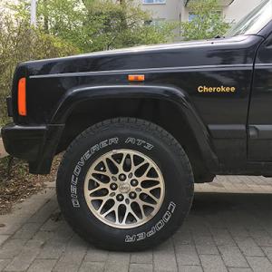

Ik heb ze iets breder dan hoger met 235/75R15 Cooper AT3 4s, 1" - 1,5" lift en geen wrijving in de wielkasten bij een volledige bocht, zie ook mijn profiel foto. -
