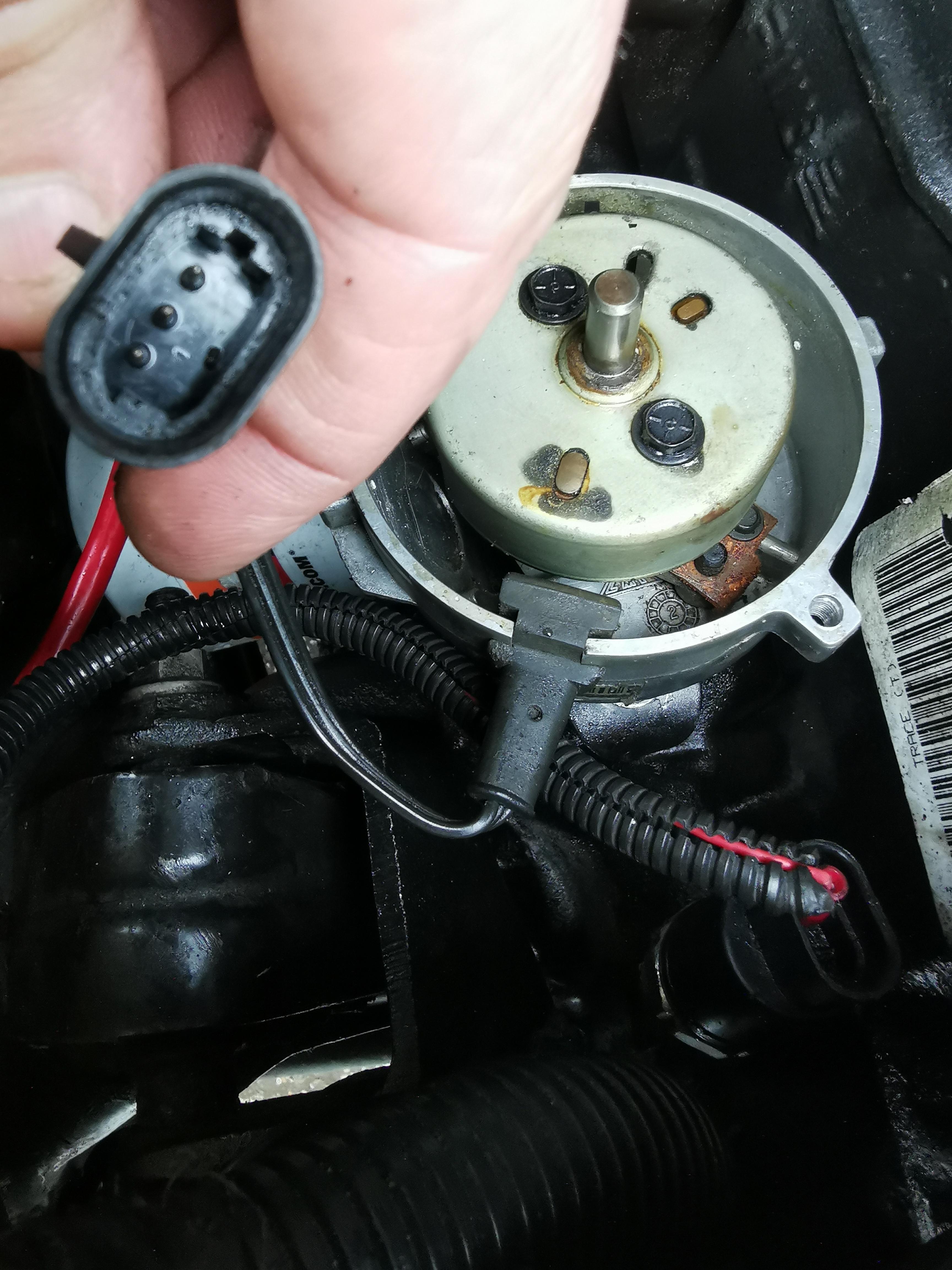

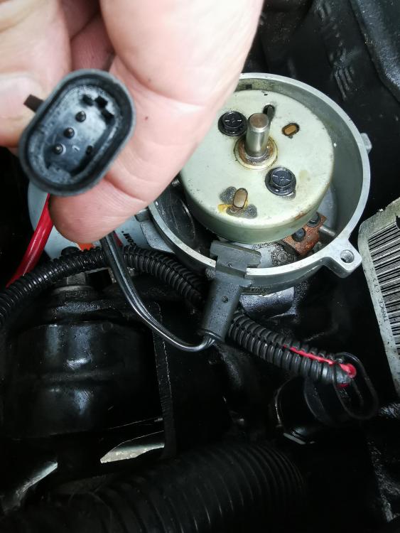

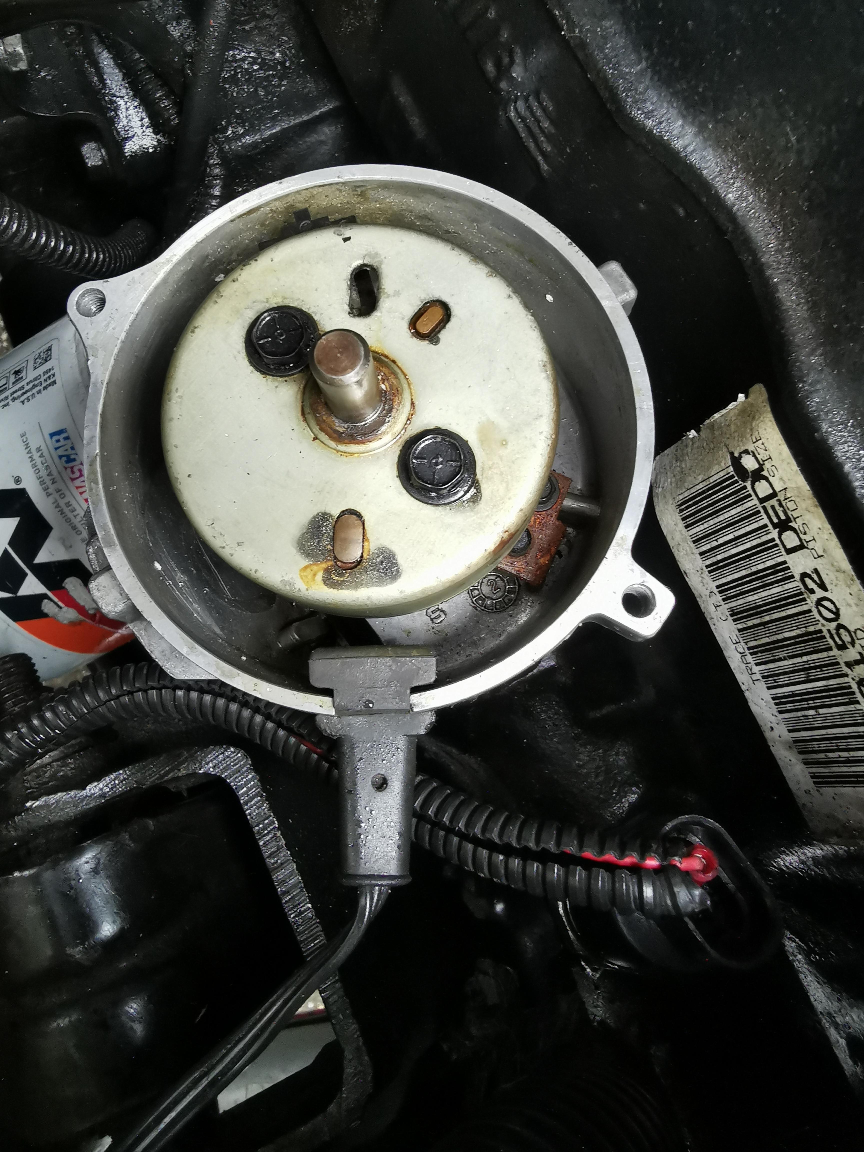

Ab Posted November 3, 2021 Report Share Posted November 3, 2021 Je hebt twee sensoren voor de ontsteking, eentje op de krukas en eentje op de nokkenas. Deze bepalen samen het ontstekingstijdstip. Verder, lucht en benzine. Stappenmotor goed, gasklephuis schoon luchtfilter enz? Brandstofdruk gecontroleerd? Quote Link to comment Share on other sites More sharing options...
Andre Sleeuwits Posted November 4, 2021 Author Report Share Posted November 4, 2021 12 uur geleden zei Ab: Je hebt twee sensoren voor de ontsteking, eentje op de krukas en eentje op de nokkenas. Deze bepalen samen het ontstekingstijdstip. Verder, lucht en benzine. Stappenmotor goed, gasklephuis schoon luchtfilter enz? Brandstofdruk gecontroleerd? Alles is schoon en werkte tot voor kort prima. Klopt het dat de 2e sensor in de ontsteking zelf zit? Volgens de video op YouTube zou hij hier in moeten zitten. Echter tot nu toe nog geen site gevonden waar deze te bestellen is... 👀 Quote Link to comment Share on other sites More sharing options...
Ab Posted November 4, 2021 Report Share Posted November 4, 2021 Nokkenas sensor zit inderdaad onder de rotor/verdelerkap. Jeepparts kan ze leveren. Quote Link to comment Share on other sites More sharing options...
