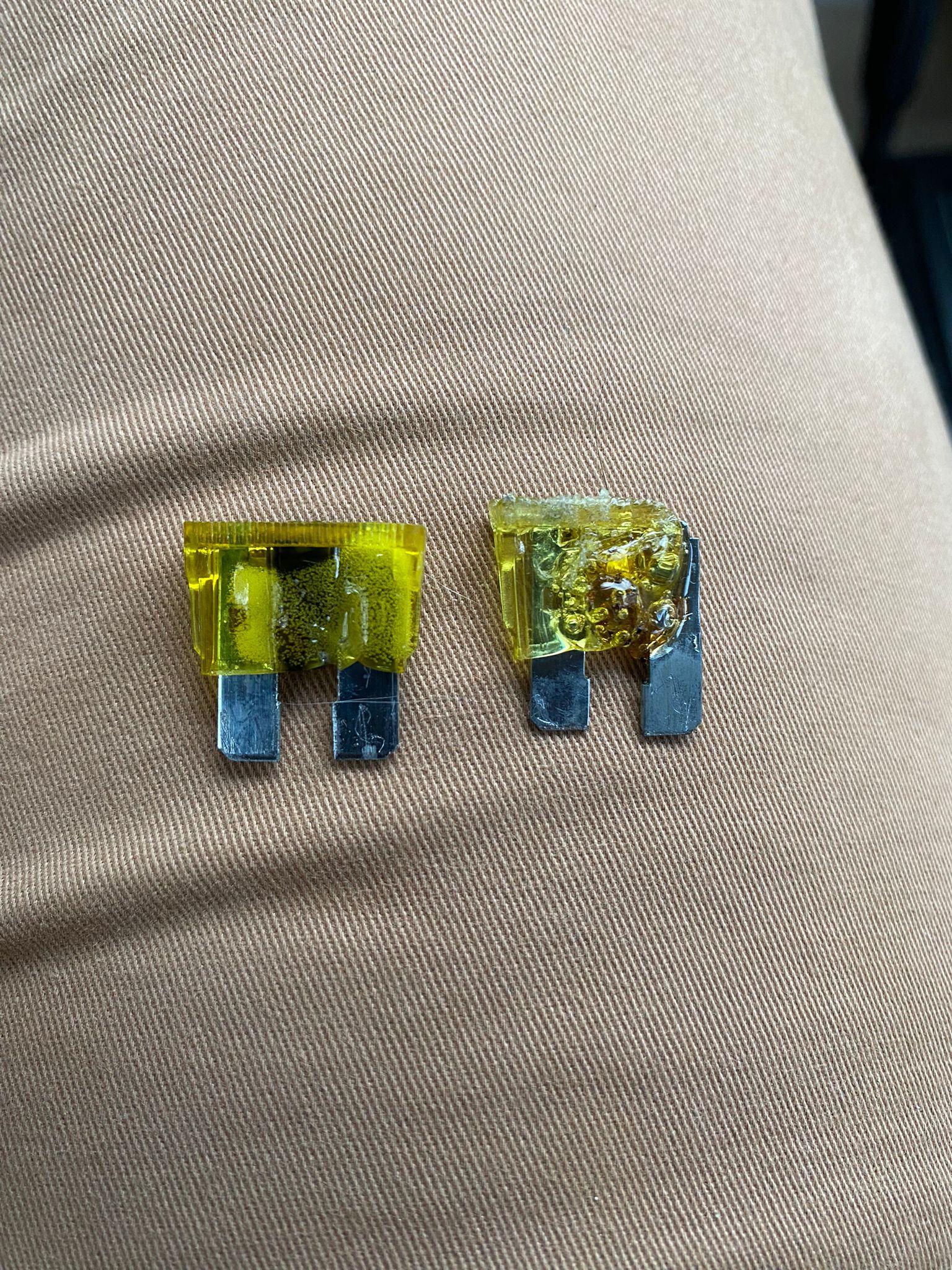

Op de foto twee keer wat er gebeurd is met de zekering op plekje nummer 5: de blower motor / kachel ventilator. De rechter (en eerste) is helemaal gesmolten, de tweede hield het 10 minuten vol en heeft lekker gebubbeld. Ik ben er vrij zeker van dat dit niet hoort, maar ik weet ook niet hoe ik het nu op moet lossen. Wie heeft de gouden tip?

Het smelten van de zekering zelf, de behuizing dus,  is vrijwel altijd een indicatie van een te hoge weerstand ergens heel dicht bij de weerstand. Daardoor onstaat er een veel hogere stroom dan bedoeld en die smelt de zekering.
Denk aan gecorrodeerde contacten of zoiets. Je moet de oorzaak in de zekeringkast en op de plaats van deze zekering zoeken!
Ja en wel even kijken of dat plastic ergens tussen is gelopen. Wel zo handig om de boel schoon te houden en niet op andere plek ook weer te hoge weerstand te veroorzaken

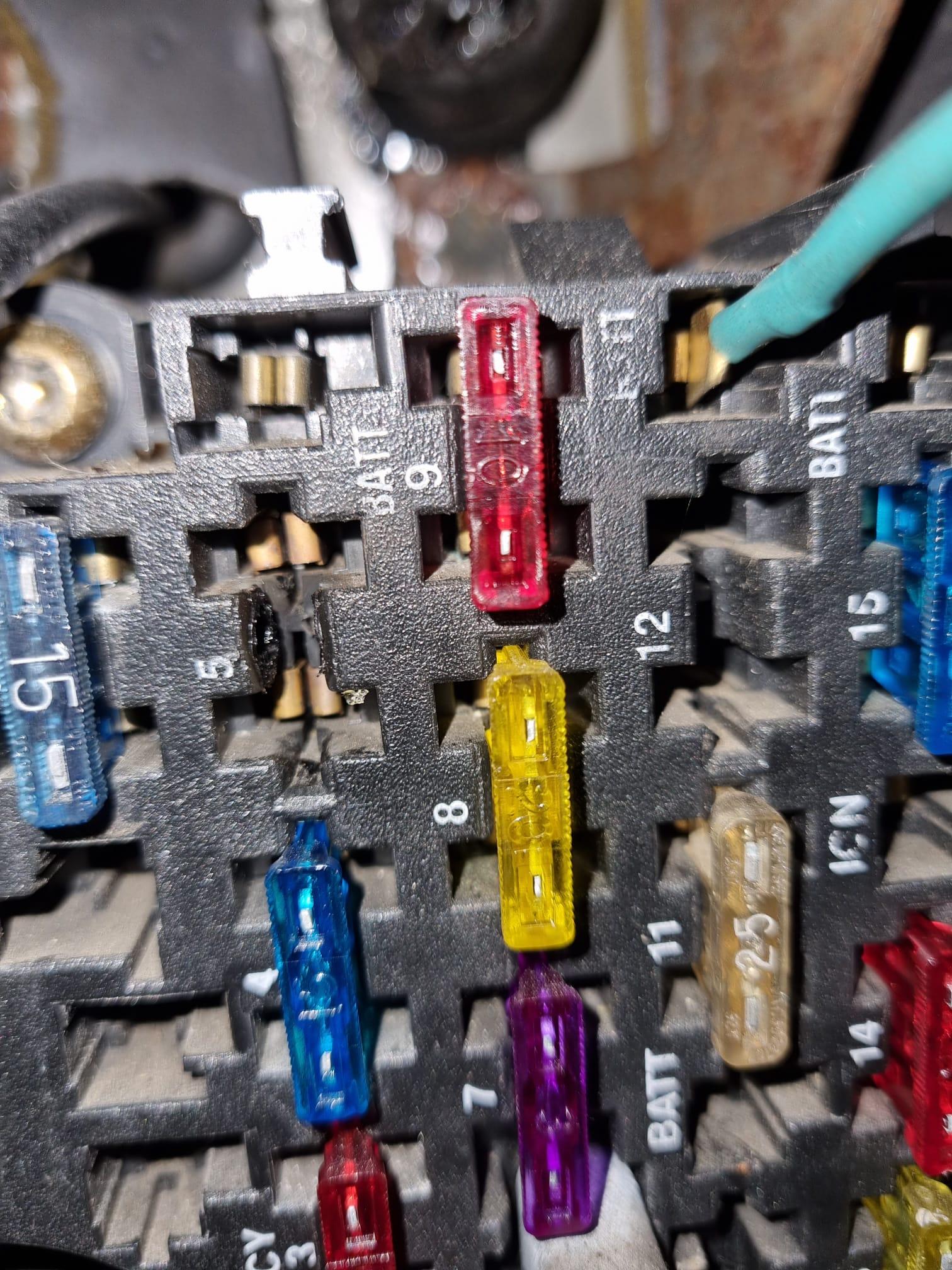

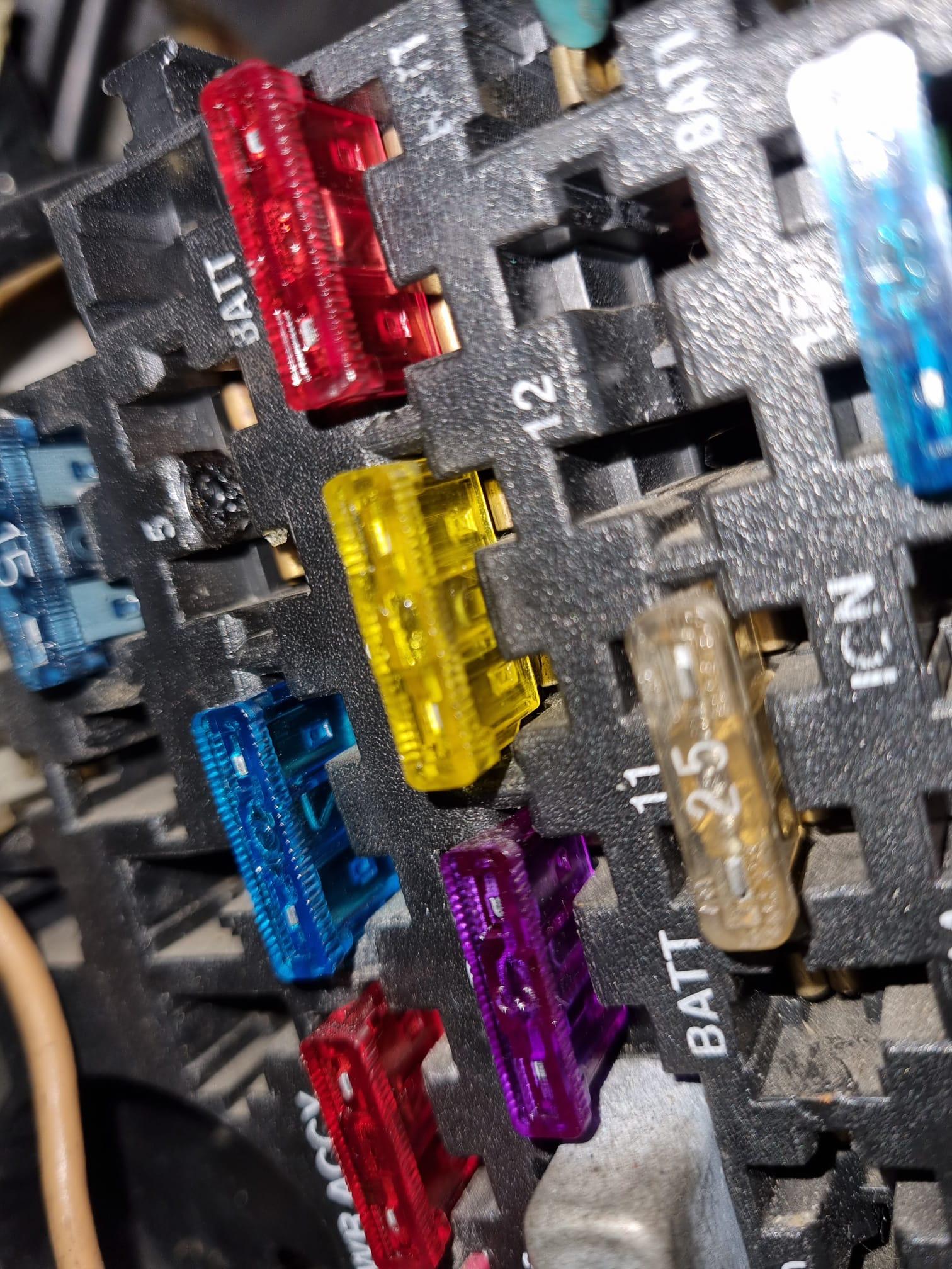

@AbNog even een fototje van de fusebox; wat denk je hiervan?

Positie 5 is van die van de blower. Je ziet dat de zekering heet geweest is aan de zijkanten, maar de contacten zien er goed uit. Deze zouden anders ook flink donker gekleurd zijn. Daar zou ik me geen zorgen over maken.... Volgens mij mag er zelfs 30A in, zie plaatje
