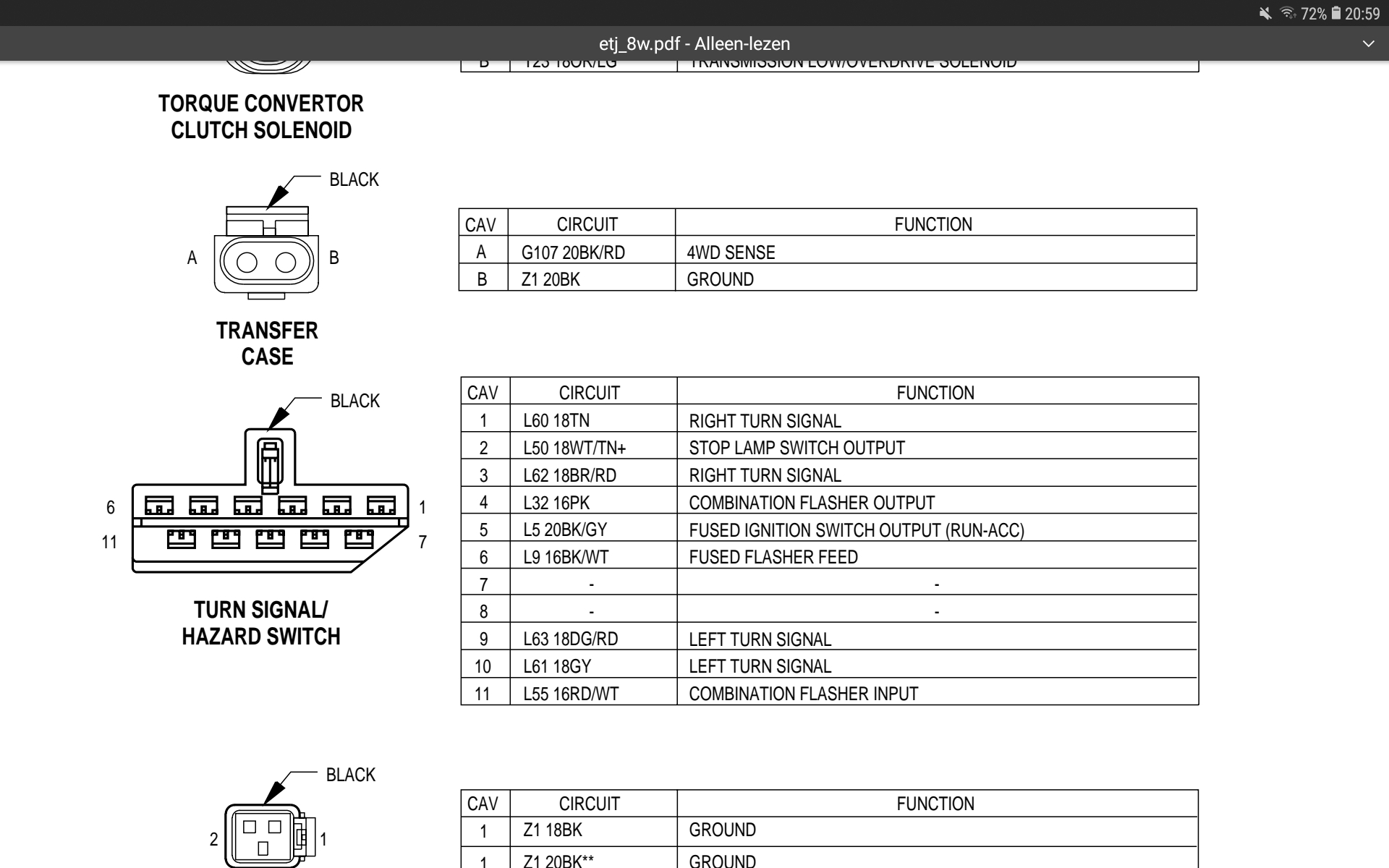

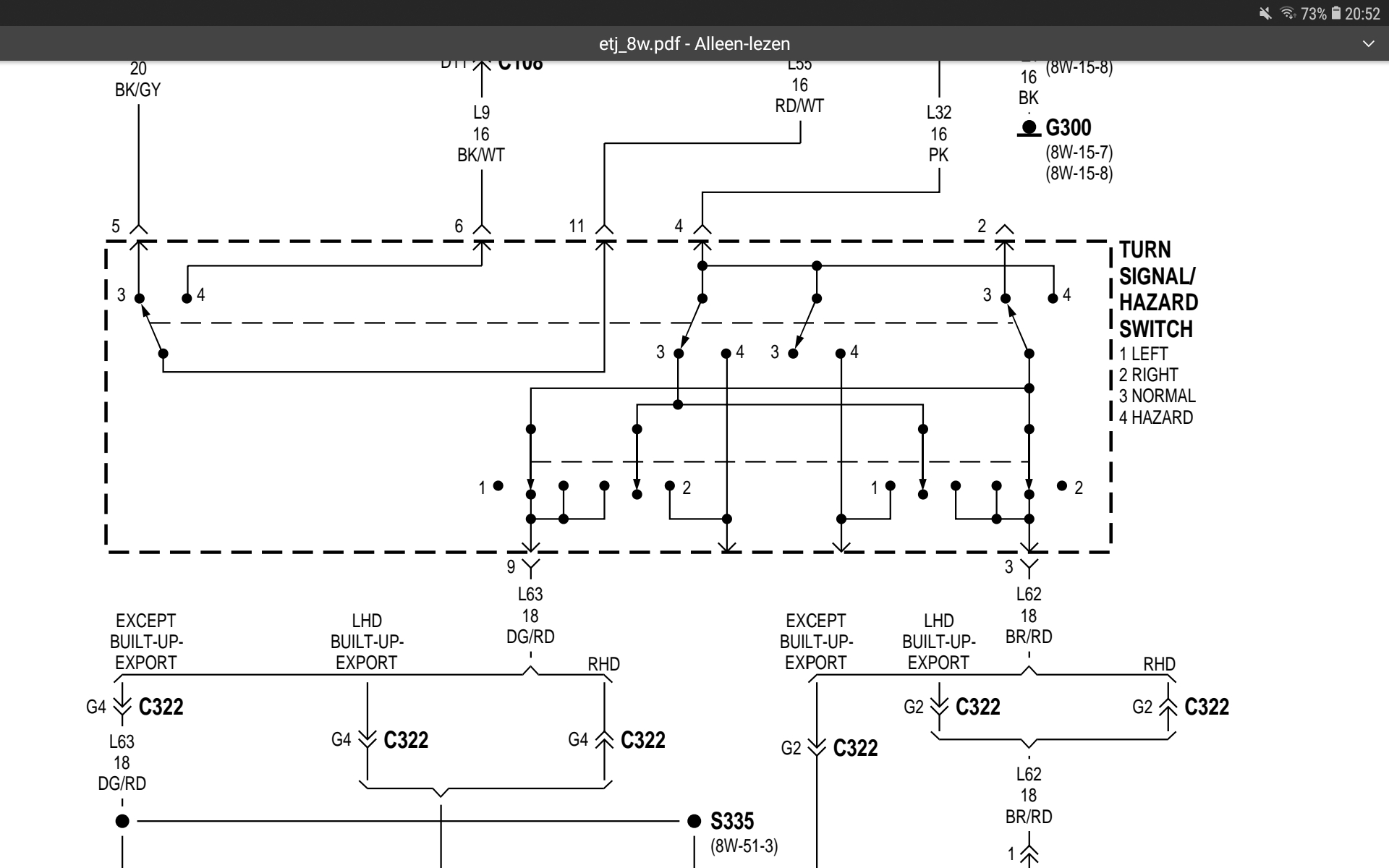

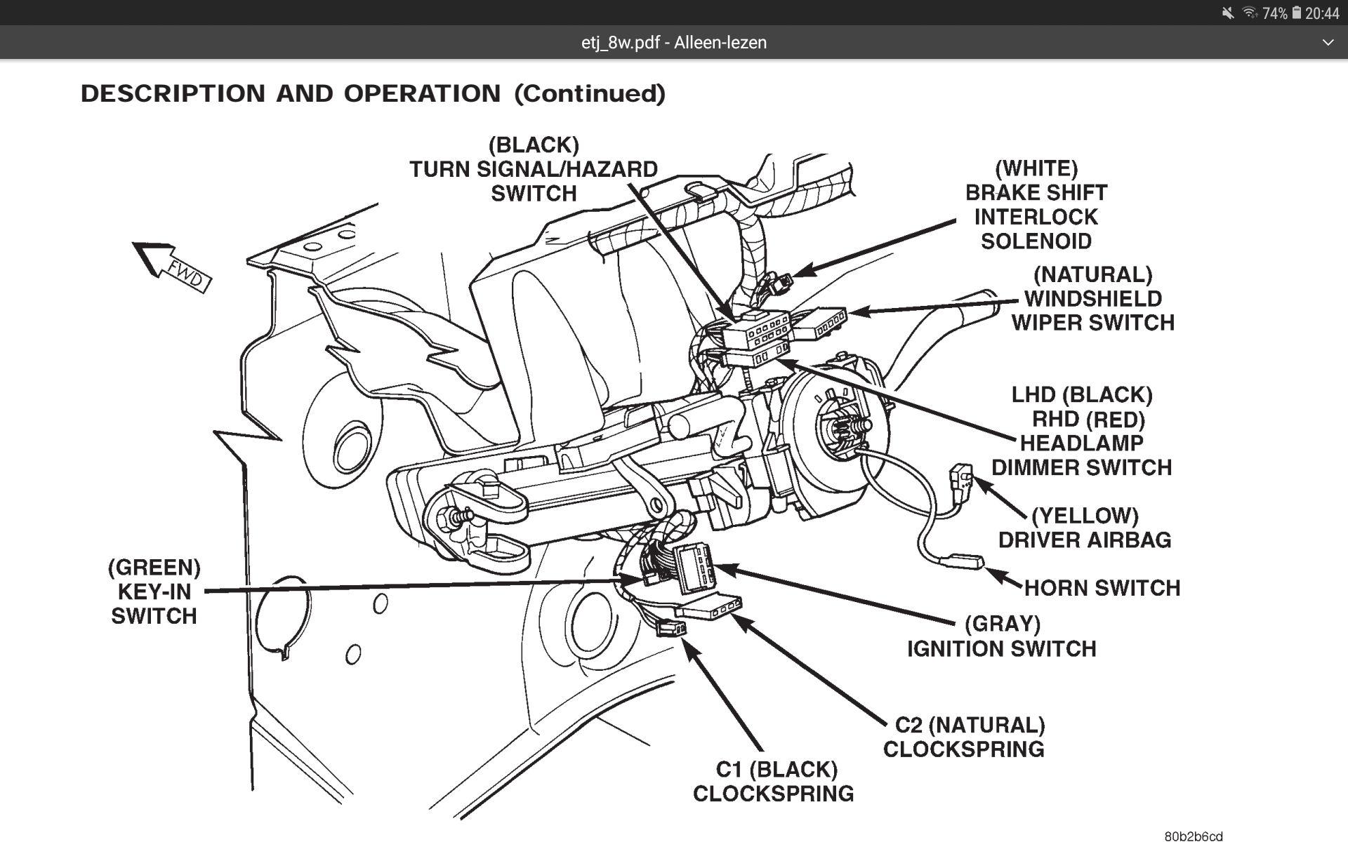

REAL STRANGLER Posted July 5, 2021 Report Share Posted July 5, 2021 Jeepers vinden LED achterlichten vaak mooi maar de meeste die verkocht worden door Ali zijn gemaakt voor de Amerikaanse uitvoeringen met gecombineerde achter richtingaanwijzers en remlichten. Het aansluiten is dan wat lastig, zeker als je een aanhanger stopcontact hebt en een derde remlicht. Maar....het kan wel. Natuurlijk heb je niet alleen 2 achterlichten nodig maar ook een LED knipperrelais. Let op, de aansluitingen van het 3 polig Jeep knipperrelais zijn anders dan de meeste Euro en Japanse bakken. Rose is knipper signaal, zwart is grond en rood/wit is input. Monteer de 2 achterlichten, maar laat de 2 remlichtdraden los, netjes krimpkous of tape erom. Kleur is wit/ beige. Demonteer de 2 zwarte plastic kapjes achter het stuur om de kolom, dan zie je dit plus het stuur natuurlijk... foto1. Bovenop zit de richting aanwijzer steker, op aansluiting 2 monteer je een nieuwe draad, zie foto 2. Die draad voer je dan langs de stuurkolom richting de remlichtschakelaar boven het rempedaal. Daar maak je een verbinding met de wit/ beige draad. Deze draad zorgt er dan voor dat het remsignaal ook naar de richting aanwijzer schakelaar gaat en die laat dan de gecombineerde rem/ richting lampen branden. Zie foto 3. Je 2 groene verklikker lichtjes blijven het gewoon doen, net zoals het derde remlicht en de aanhanger verlichting. Succes, Siert. Quote Link to comment Share on other sites More sharing options...
