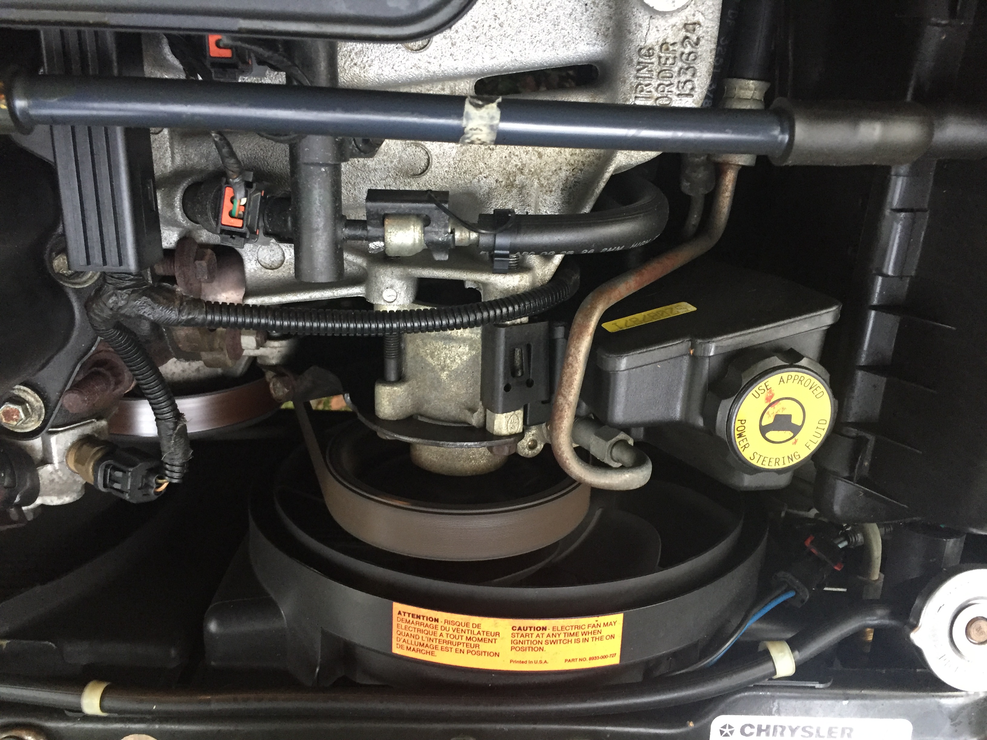

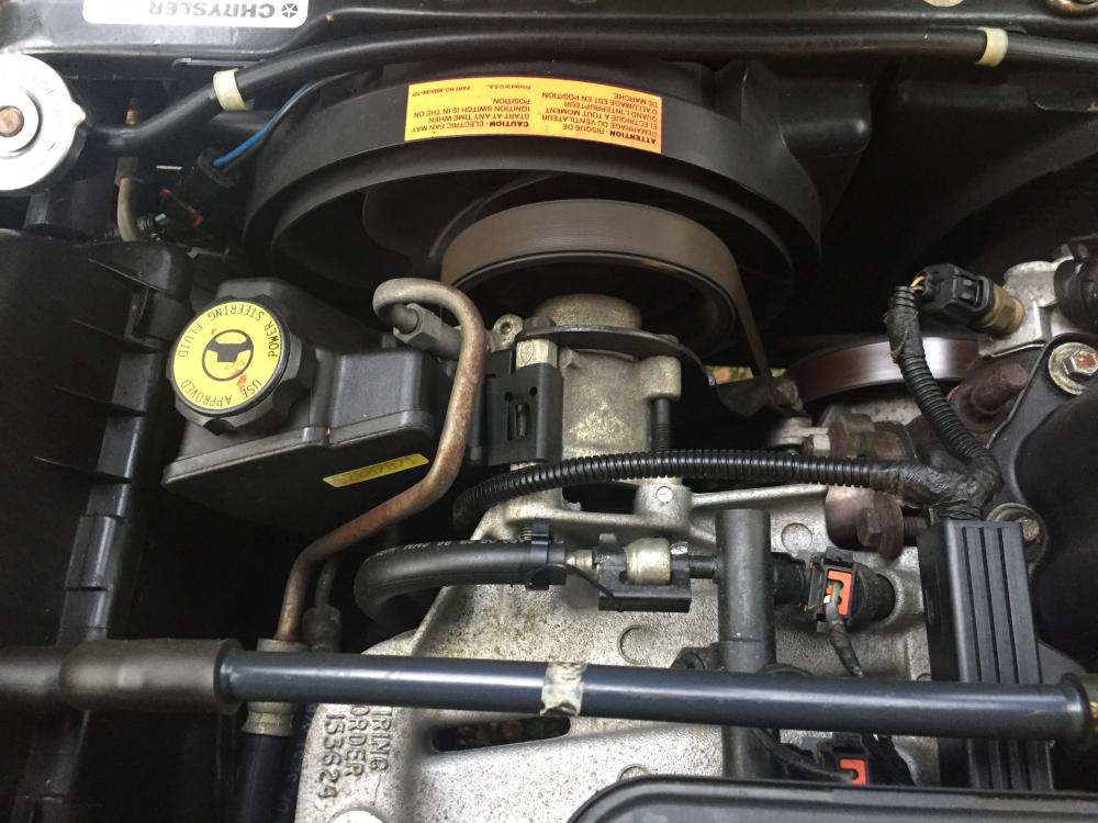

tsmit Geplaatst October 3, 2016 Rapporteren Share Geplaatst October 3, 2016 (bewerkt) Ik heb mijn XJ97-4L nu 2 maanden, mijn 1e Jeep! Wat me opvalt is dat de ventilator bij de radiateur (zie foto) heel snel aan slaat (al bij aan koude motor) en bijna continue draait (stopt bv. 5 sec en gaat dan weer draaien). Hierdoor maakt de motor ook best veel geluid als je buiten de auto staat. De motor temperatuur zit wel mooi rond de 100C, dat wel. Is dit normaal? October 3, 2016 bewerkt door tsmit Citeren Link naar opmerking Deel via andere websites More sharing options...
