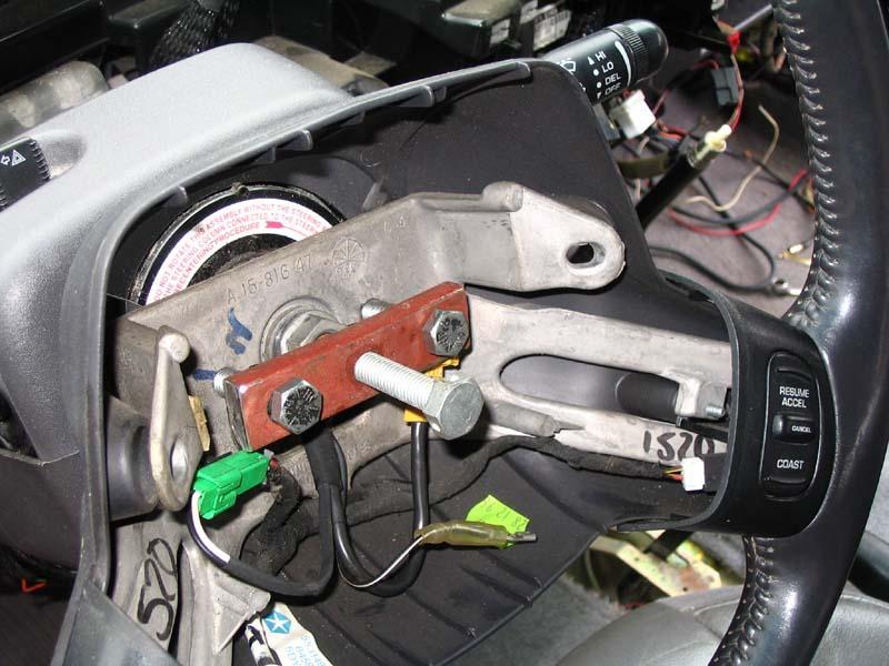

beste Jeep vrienden,
sleutel al de hele dag aan mij GC WJ 99. Heb er onder andere vandaag een andere voorstoel in geplaatst die ik ergens op de kop had getikt. uiteraard deen in eerste instantie de stoelverwarming het niet maar dat heb ik met tips van dit forum opgelost.
Mijn stuur is nog versleten en ik wil het opsturen om opnieuw met leer te laten bekleden. Ik heb van Jeepparts in Valkenburg even een leenstuur gekregen maar nu zit ik even met het probleem dat ik het stuur met geen mogelijkheid los krijg.
Ik heb de air bag eruit, stekkers allemaal los, de 21er moer is los en je zou dan toch verwachten dat het stuur gewoon van de stuurnaaf af te trekken zou zijn. Laat dat ook bij mijn MB gedaan en dat was een fluitje van een cent. Nu zit ik me af te vragen over bij de GC nog ergens wat gelocked zit.
Iemand enig idee of tips hoe ik dat stuur los krijg.

Zelf een stuurtrekker fabriceren. Let op, schroefdraad in het stuur kan inche draad zijn.
Geplaatste afbeelding

aha, dat ziet er goed uit. Ik heb opeens plannen voor de zondag. Bedankt moderator voor de super snelle responds.
Groet,
Roy Palmen

zit net nog even te kijken naar mijn leenstuur, maar daarin zit geen schroefdraad en het stuur is ook anders dan op de foto te zien is. ijzeren middenstuk is aanzienlijk kleiner dan op de foto. op de stuurnaar zit de schiefdraad en daar ziet een grote moet op. Ik vrees dat ik iets anders moet verzinnen. Maar goed, zal er morgen een op mijn gemak naar kijken. De foto brengt me wel op wat ideeen en ik weet nu dat het stuur kennelijk gewoon klem zit op de naaf.
