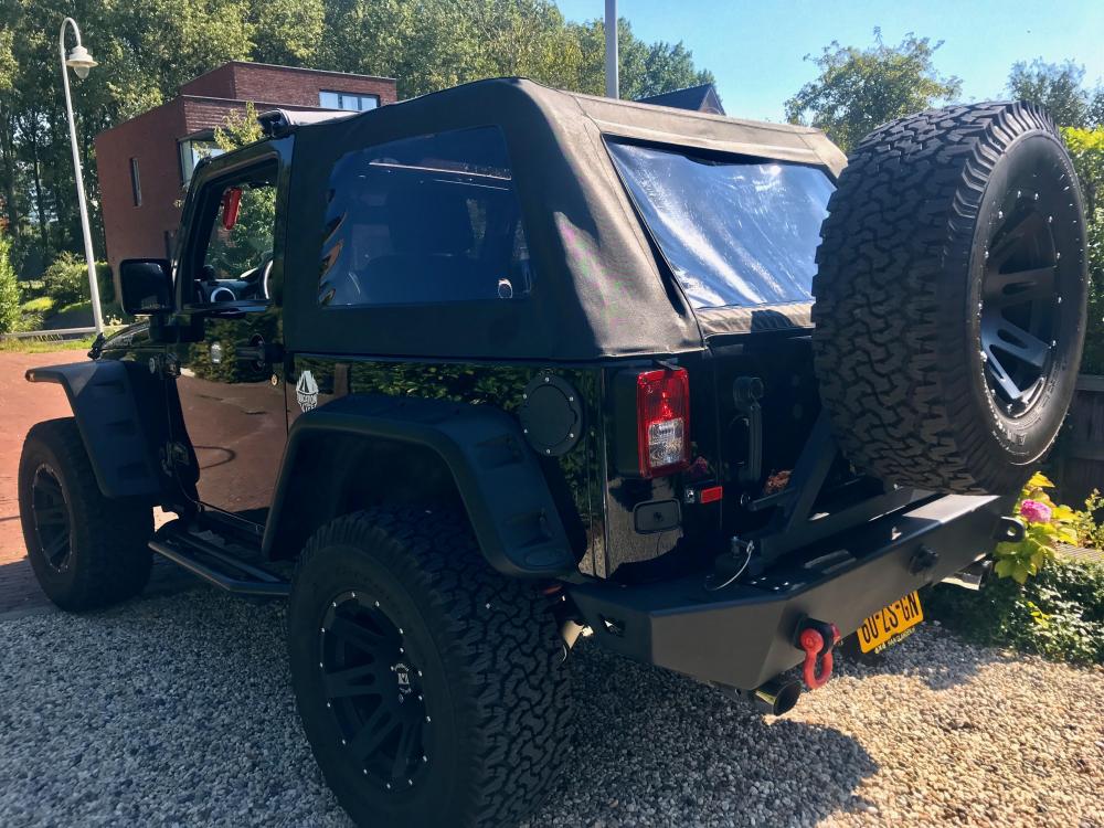

MaxJeep Posted January 15, 2020 Report Share Posted January 15, 2020 Warn voor & achterbumper op onze Jeep, niet het lichtste type maar wel robust! Quote Link to comment Share on other sites More sharing options...
Wijnand 3.8 Posted January 15, 2020 Report Share Posted January 15, 2020 Dat ziet er zeker dik uit! Mooie combinatie met de offroad caravan. Quote Link to comment Share on other sites More sharing options...
-AJ- Posted January 15, 2020 Report Share Posted January 15, 2020 Super! Ziet er mooi uit! Mooie velgen ook. RR? Quote Link to comment Share on other sites More sharing options...
MaxJeep Posted January 18, 2020 Report Share Posted January 18, 2020 Klopt! Velgen en spatborden van RR. Quote Link to comment Share on other sites More sharing options...

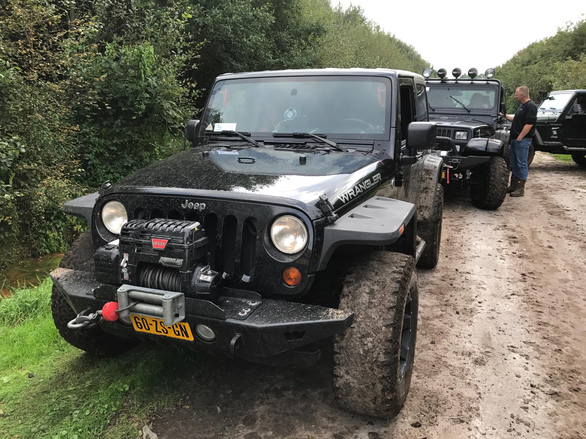

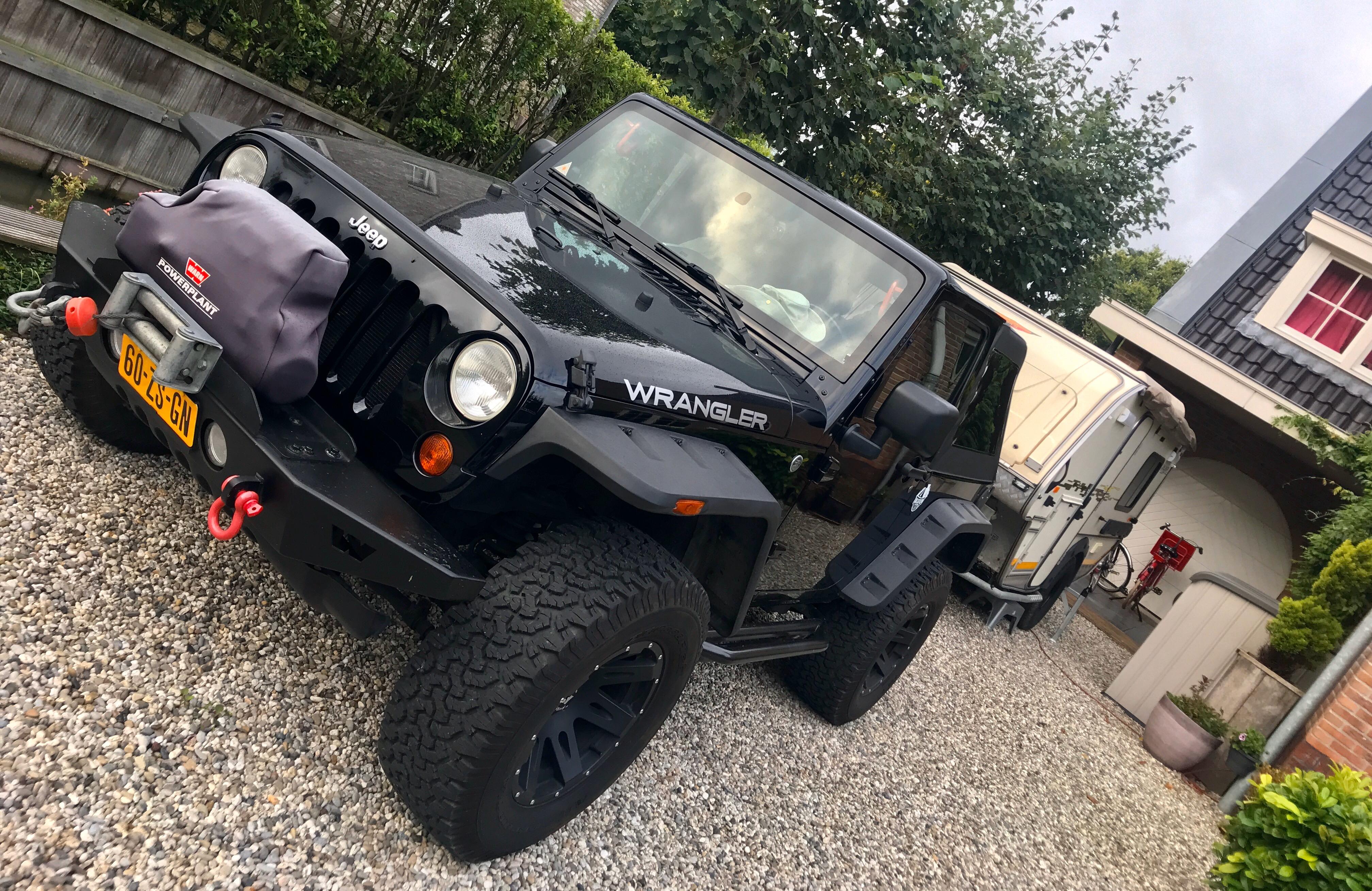

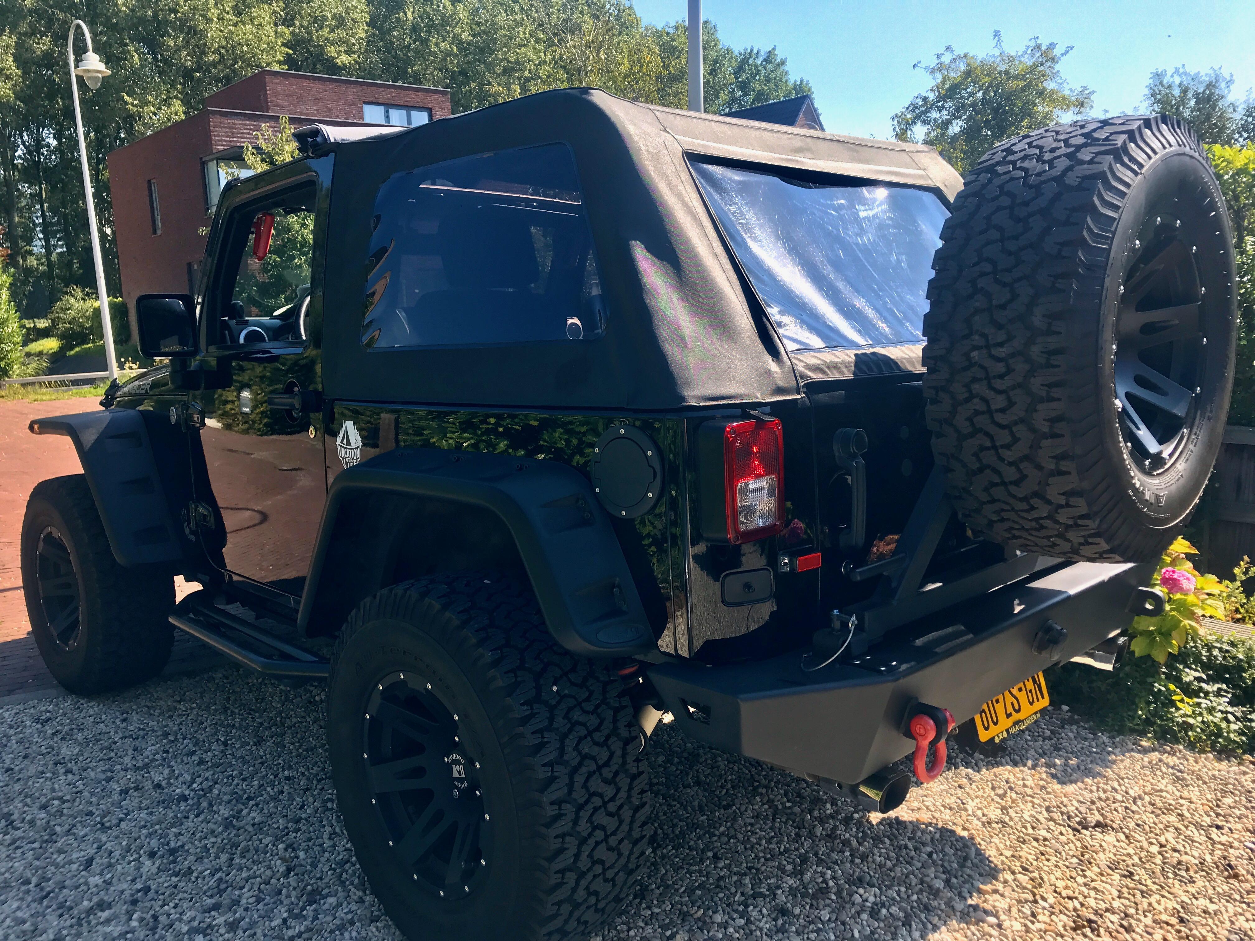

Roo4JK Posted June 13, 2020 Report Share Posted June 13, 2020 Hoi ARS, Ben benieuwd of je inmiddels al een andere voorbumper hebt gekocht? Je eerste bericht is alweer van oktober. 😉 Je zou ook eens naar Aluminium bumpers kunnen kijken. Zijn een stukje lichter. (maar die zie je nog weinig in NL, ken nog niemand ermee) Pasvorm v/d bumpers is meestal wel oké. De lak v/d meeste bumpers gaat wel vaak snel roesten in ons klimaat. Tegenwoordig zijn er veel merken en uitvoeringen te krijgen, dat was 10 jaar geleden wel iets minder... Ikzelf heb voor en achter stalen Mopar offroad bumpers, plus hun wieldrager en front skidplate. Welke ik in 2015 opnieuw heb laten stralen, verzinken en coaten... Ben er zelf wel happy mee. Mijn voorkeur gaat uit naar de klassieke brede en 'open' bumpers. (zie foto, maar mijne bumper ken je al) Je ziet tegenwoordig ook smallere Stubby bumpers en aansluitende bumpers, zoals ARB, AEV en de nieuwe van Warn. Mocht je ook een lier willen, daar zit qua montage ook verschil in. Als hij in de bumper valt, heeft dit geen nadelige gevolgen qua koeling v/d motor. Succes en groet Roo 😎 Quote Link to comment Share on other sites More sharing options...

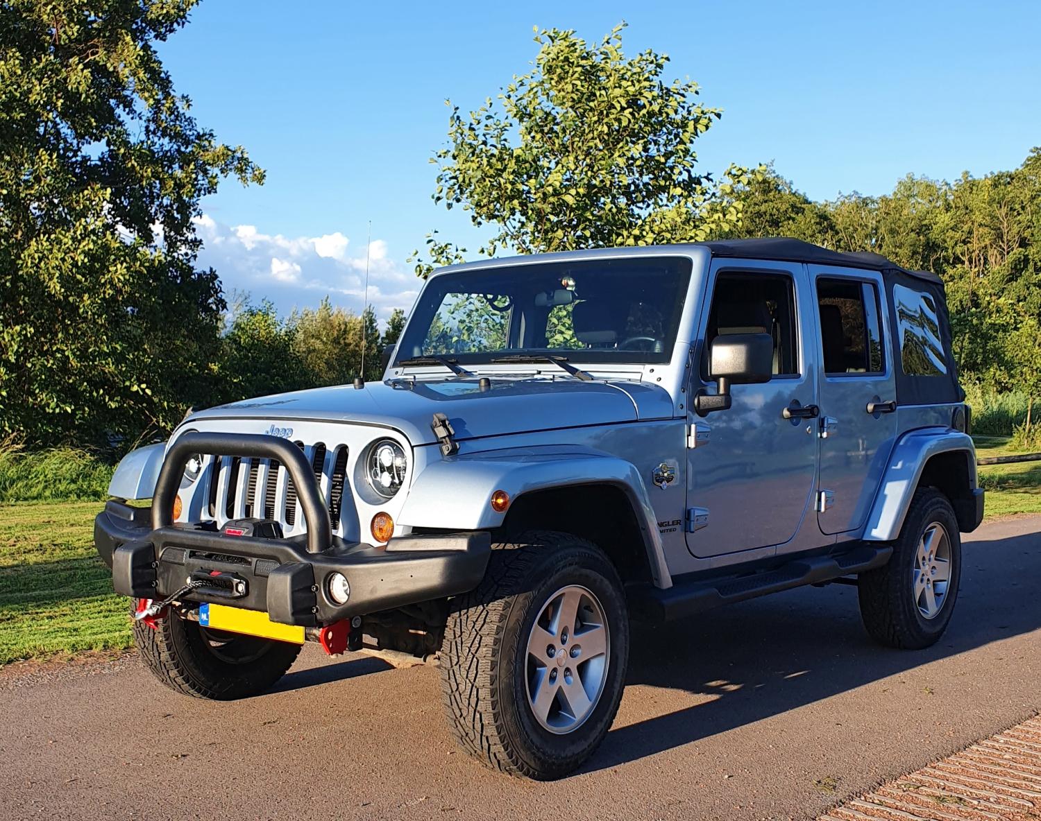

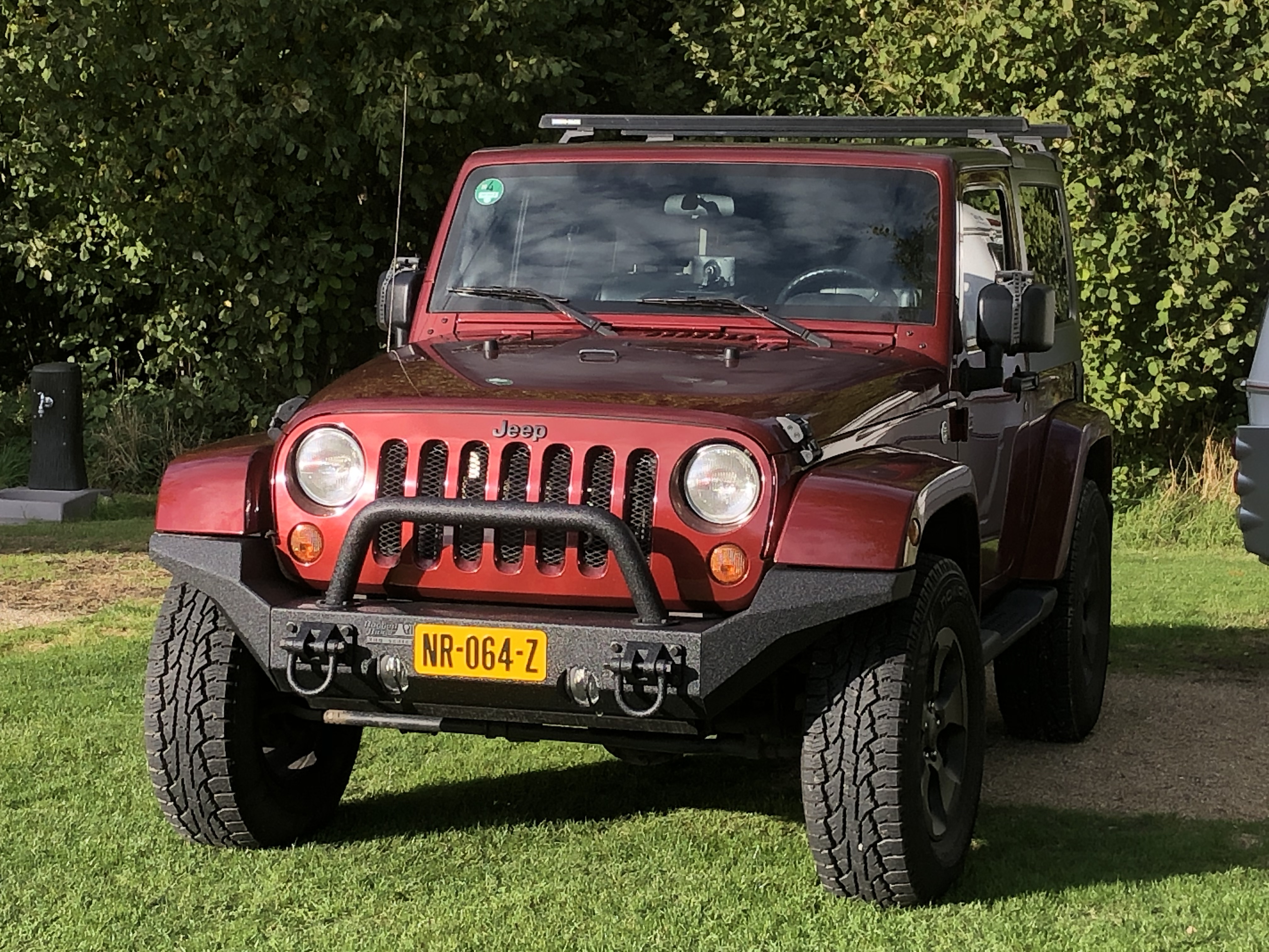

ARS Posted October 12, 2020 Author Report Share Posted October 12, 2020 Hier alsnog een foto van de bumper😉 2 Quote Link to comment Share on other sites More sharing options...
Wijnand 3.8 Posted October 13, 2020 Report Share Posted October 13, 2020 Dat is mooi geworden! Quote Link to comment Share on other sites More sharing options...

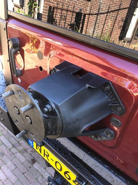

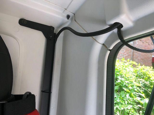

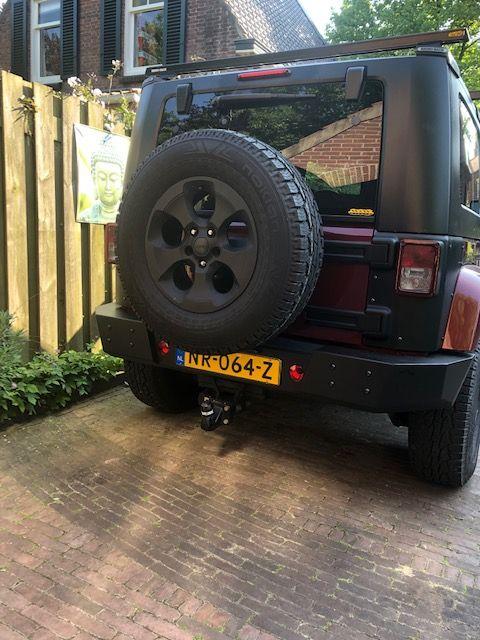

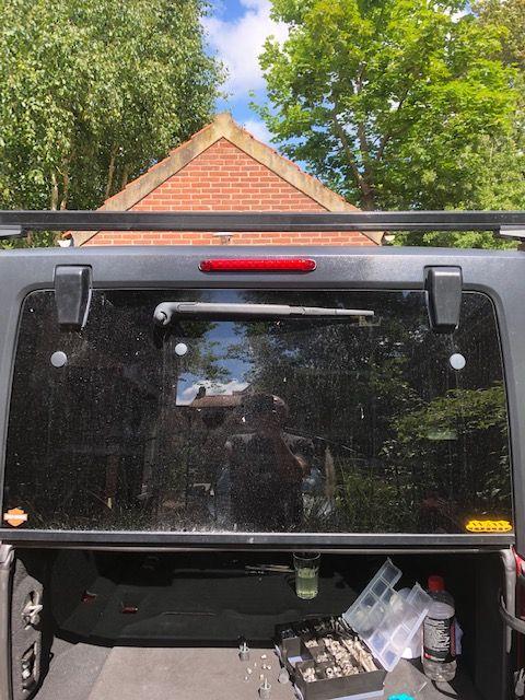

ARS Posted June 4, 2022 Author Report Share Posted June 4, 2022 Bumper geplaatst, Zelfs met mee geleverde adopter plaat paste het reserve wiel niet. Hiervoor een andere adopter besteld. Toen paste wel de band, maar was het derde remlicht niet meer zichtbaar. Hierop een derde remlicht in de hardtop geplaatst; Quote Link to comment Share on other sites More sharing options...
Roo4JK Posted June 8, 2022 Report Share Posted June 8, 2022 Ziet er strak uit ARS. Wel apart dat een standaard reservewielhouder niet passend is met deze bumper. Ikzelf heb mijn reservewiel ook verhoogd, maar dit vanwege een betere toegankelijkheid van de trekhaak icm 35ers. Remlicht is vaker een 'dingetje'... Dit is voor jou een goede oplossing. Groet Roo 😎 Quote Link to comment Share on other sites More sharing options...
