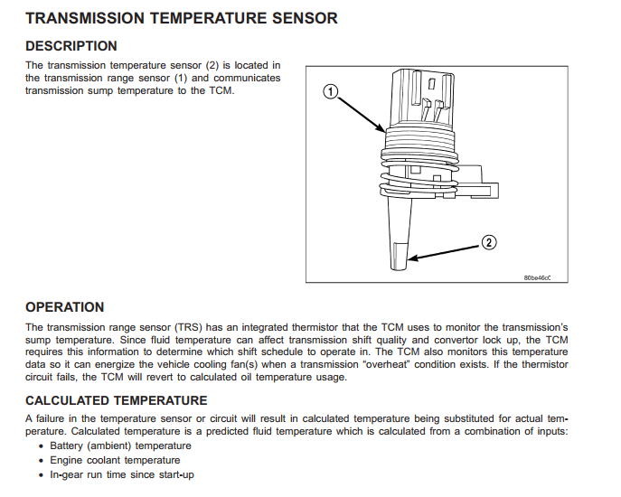

Der zit een temperatuur sensor in de bak zie bovenstaande afbeelding (dit is in een 2006 KJ)
Het kan ook nog de temperatuur sensor zijn, als die denkt dat de olietemp onder de 30 graden F zit ( is 2 graden celsius) dan werkt de overdrive en lockup ook niet. ik weet ook niet in hoeverre je daar een foutmelding op krijgt, als ie een temperatuur blijft geven.....

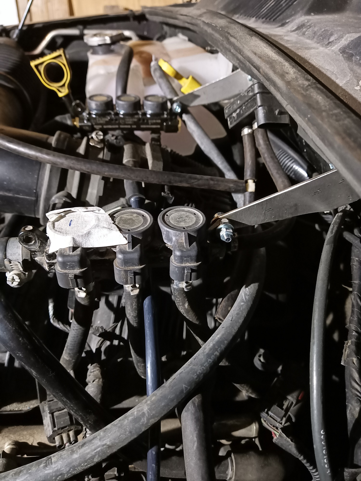

De twee rails hingen aan een best lange steun boven het blok, slangetjes allemaal even lang volgens de spec van de leverancier dat ging perfect. Boven de intake manifold is het zeer druk met van alles. Lucht inlaat slangen etc. maar het probleem is opgelost doet het perfect

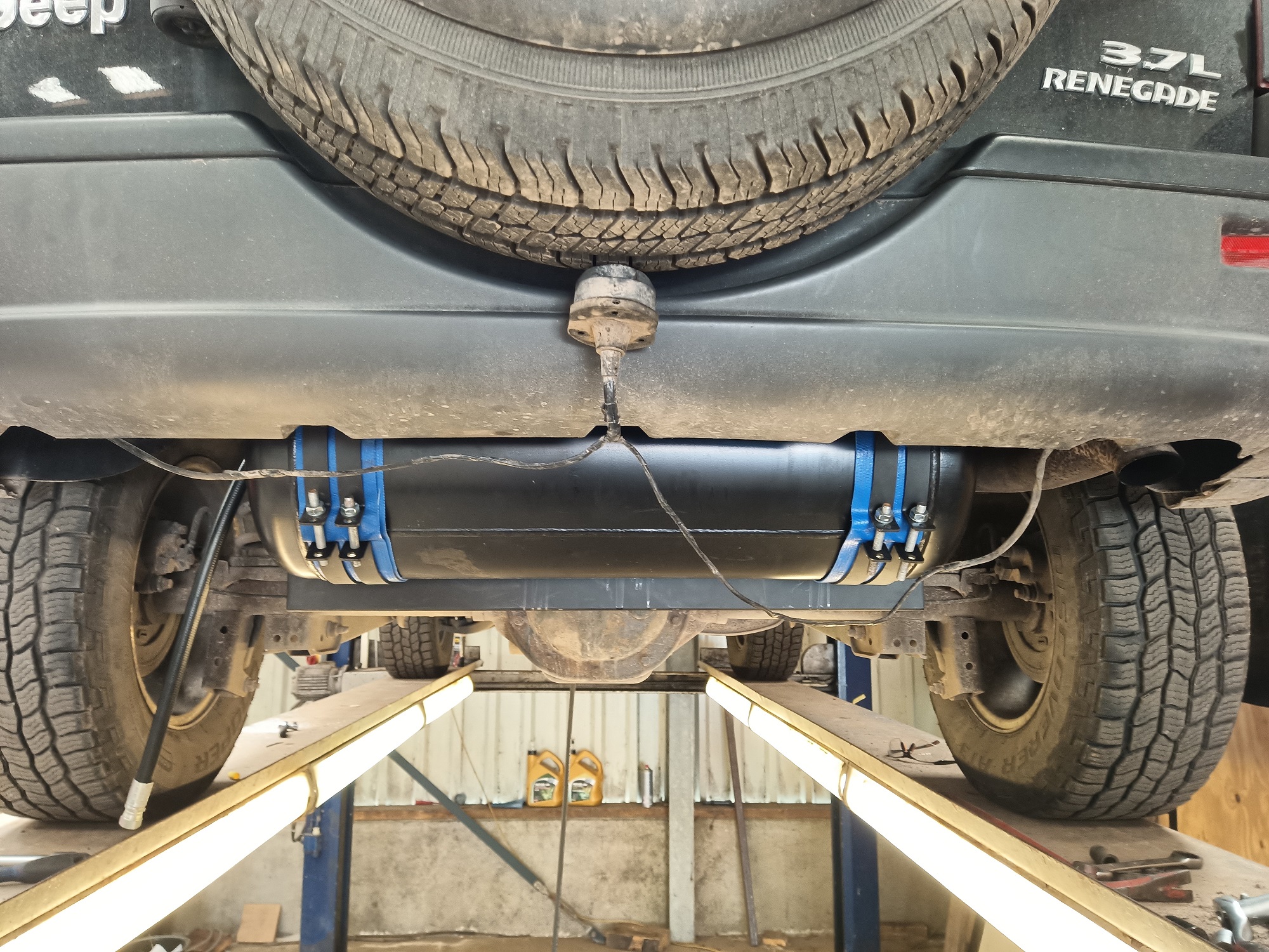

Ik heb zelf in april 2019 een installatie in laten bouwen in een KJ. De kosten hiervoor waren ca €2400,= . Dit is dan voor de installatie incl gastank en een vervangende benzinetank, verder heb ik de auto uit laten rusten met een klepsmeer systeem. Dit zat ook bij de prijs in. Deze installatie heb ik eind vorig jaar uit die auto gehaald en nu ingebouwd in eenzelfde auto dat G3 certificaat heb ik kunnen regelen gelukkig. Dit zelf inbouwen wil je het een beetje netjes doen is een dag of 4 werk zonder ervaring 😞
Bij een grand kunnen ze een ringtank in plaats van het reservewiel leggen. Dit is goedkoper dan de onderbouw combi van mijn KJ. Daar staat tegenover dat het wellicht een v8 is dus de installatie onder de motorkap is iets duurder.
Maar qua rijden kan ik het aanraden, scheelt idd ruim €1,= de liter zeker de moeite waard.

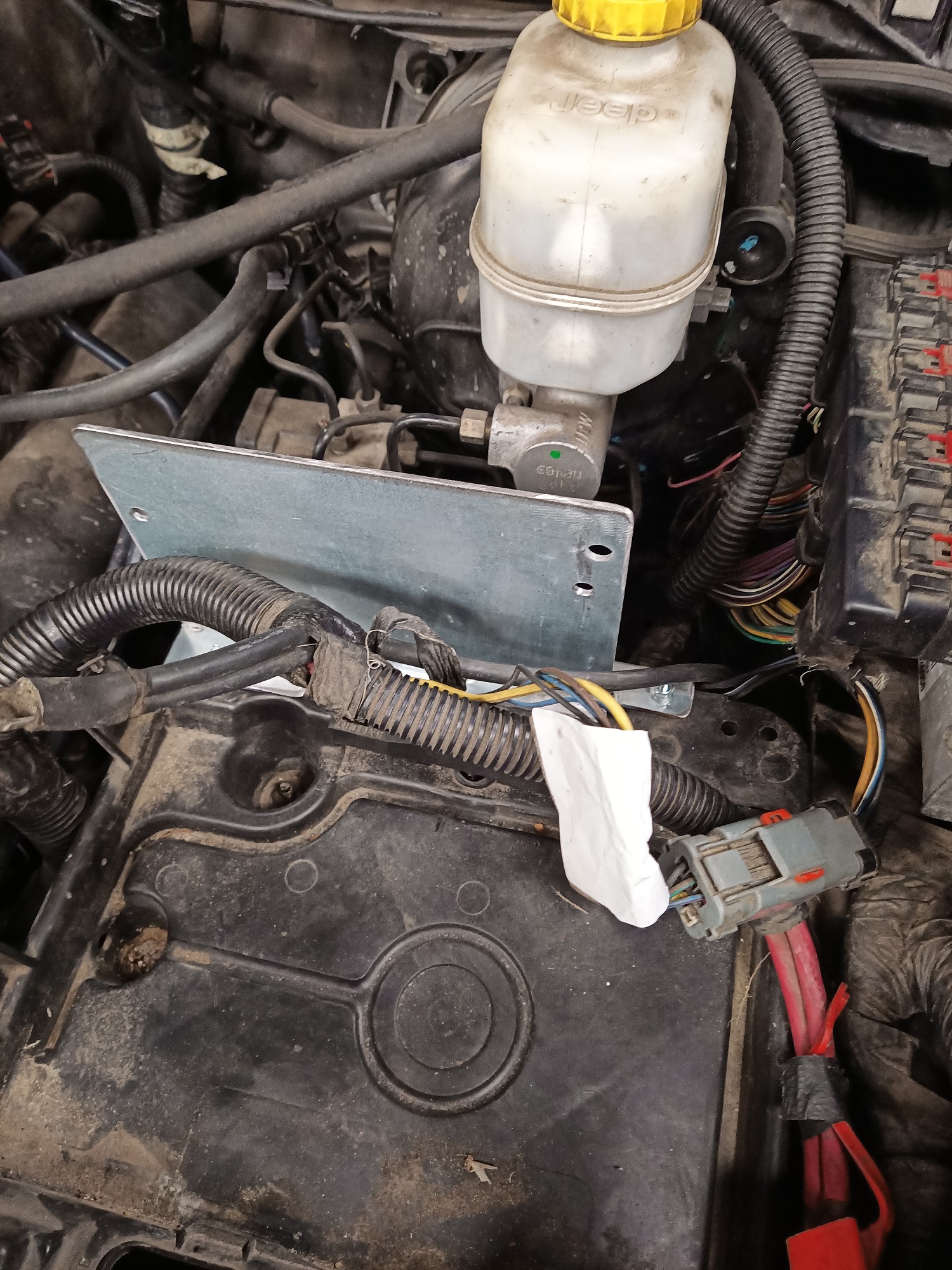

Vandaag vol goede moed naar de pomp. Lpg station in Oirschot was defect, dus naar moergestel. Daar getankt en rijden maar. Eerst effe een rustig stukkie opgezocht, je weet maar nooit. Overschakelen op gas...., der kwam me toch berg kabaal binnen.
Had prachtige steuntjes gemaakt voor de ventielen, die gemonteerd aan de firewall. Wist alleen niet dat die klepjes zo'n kabaal maken, resoneert dus. Had op die manier dus 2 6 cilinders onder de motorkap. Thuis gekomen de ventielen anders gemonteerd en nu zijdezacht. Ben der blij mee.

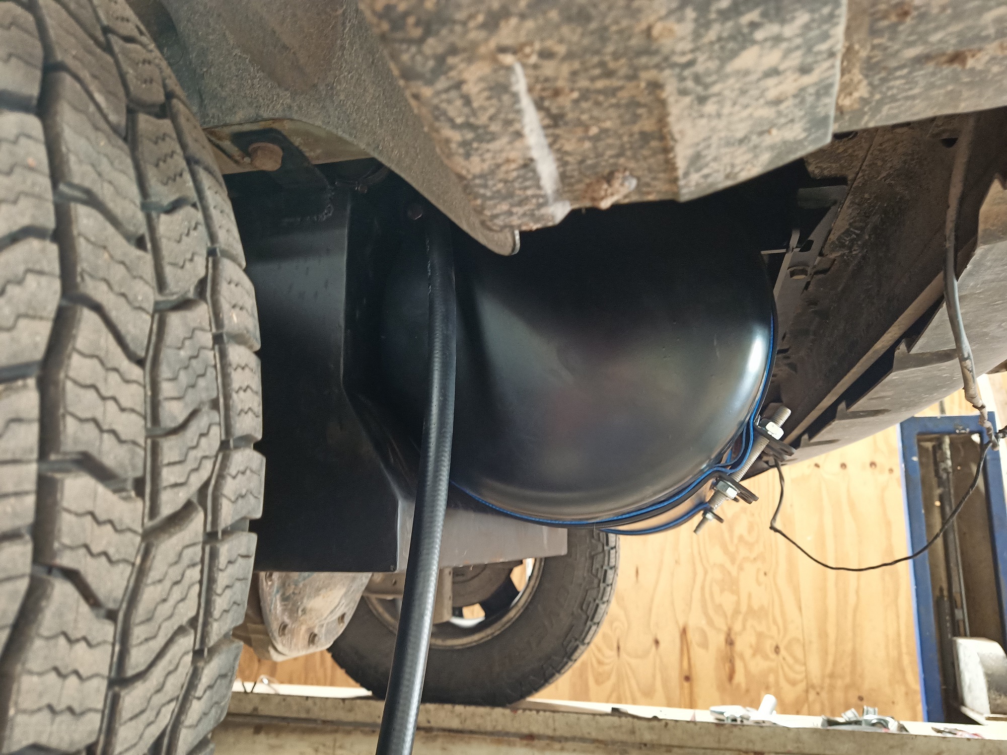

Omdat ik de wens had de originele afneembare trekhaak te behouden heb ik besloten een iets kleinere lpg tank te monteren (netto 50 Liter) en zelf een vervangende benzine tank te ontwerpen. De vervangende tank van de vorige auto zat op een centimeter na tegen het diff deksel, ook hier is rekening mee gehouden in de nieuwe installatie. De inhoud van de vervangende benzine tank is nog steeds ca 34 liter, gelijk aan de installatie in mijn vorige KJ. De vul aansluiting heb ik nu achter gemaakt ipv aan de zijkant, het maakt dan niet uit aan welke zijde van pomp ik ga staan.
Al met al best geslaagd tot nu toe, al is het wel een hele klus. Morgen de computer monteren en het bedien kastje naar binnen brengen. En dan denk ik voorzichtig aan een proefrit.....

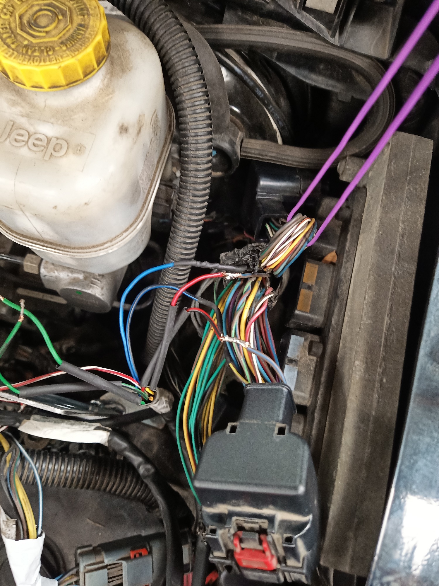

Ergens begin december moest ik een keer tanken (zal eens niet zo zijn met een jeep) kom ik terug van het betalen start ik hem. doet ie het maar op 5 cilinders. Had ik al een keer vaker gehad toen ging het met een keer aan en uit zetten goed en deed ie het weer op zes. Niet deze keer. Op 5 poten met aanhanger naar huis.
Thuis gekomen nog e.e.a. geprobeerd maar gaan verbetering. Enige dagen later samen met Bastiaan nog gekeken en tot de conclusie gekomen dat de ECU defect was. Wat hebben we allemaal gedaan, bobines gewisseld draden door gemeten. met een losse bougie in de bobine proberen, allemaal negatief resultaat.
Via EBAY een "nieuwe" gekocht. Weekje nadien was die binnen schroef hem erin starten lopen na 3 sec sloeg ie af. Ik kon in die 3 seconden al wel horen dat ie op 6 poten liep dus dat probleem leek met de nieuwe ECU wel verholpen. Het resterende probleem sleutel herkenning. Vervolgens de dealer gebeld om die ECU in te leren maar dat is allemaal nog niet zo eenvoudig. Uiteindelijk terecht gekomen bij een bedrijf in den Bosch (Ktronic). Daar de 2 computers SKIM module en sleutel heen gebracht. Vrijdag kwam hij met de computers bij me langs had hij nog het probeem dat de computer en de SKIM niet synchroniseerde, heeft dus alles weer mee genomen. Van het weekeinde heeft ie nog wat gedaan met de ECU en vandaag kon ik alles weer halen. ECU gemonteerd en de motor doet het weer naar wens.
Vanochtend een rondje gereden, de torque pro app aangezet, heb het idee dat ie de regeling wat rustiger verloopt dan met de oude sensoren. Ook de stationair loop is wat rustiger. Vermoed dat de operatie geslaagd is.

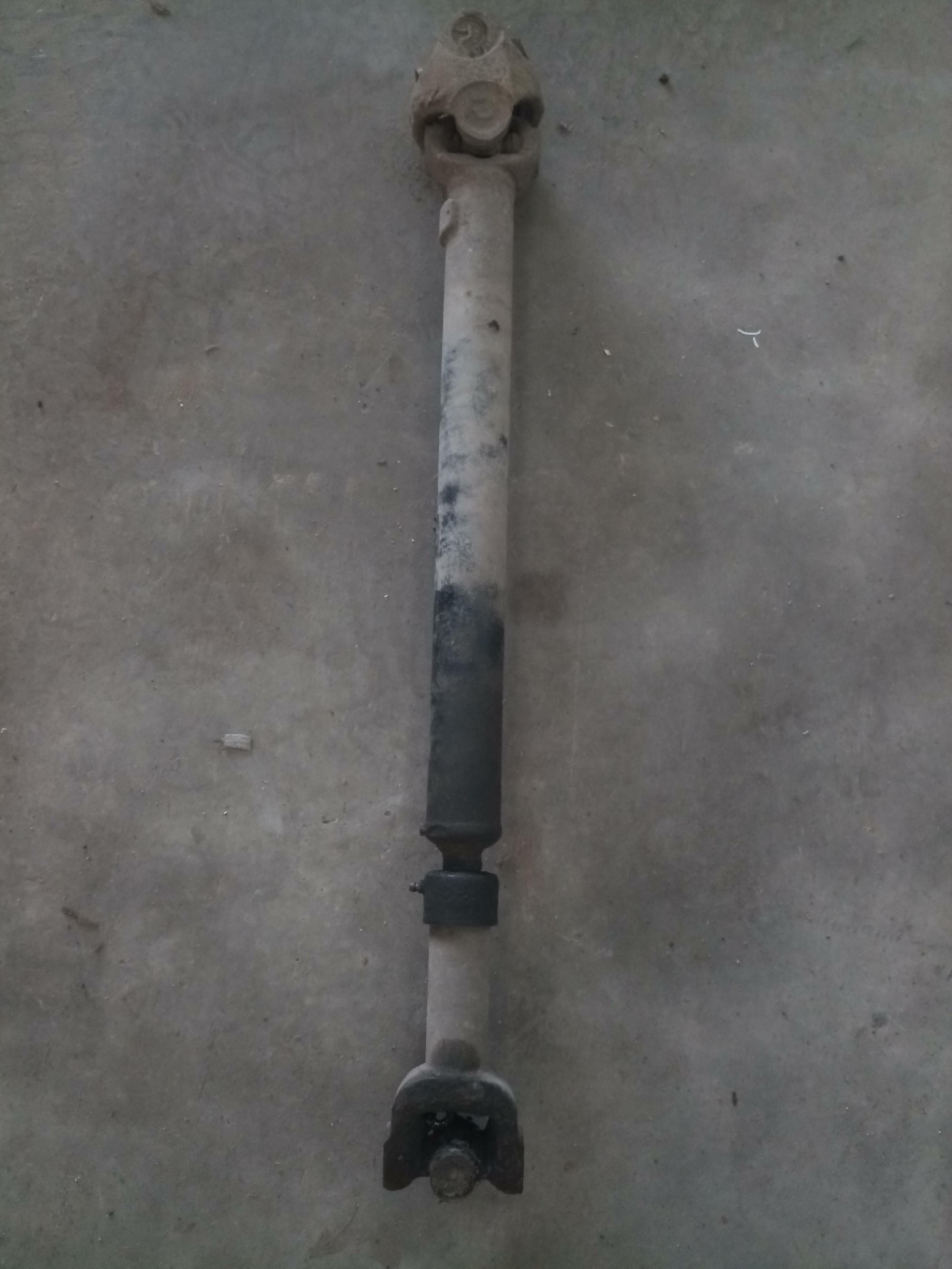

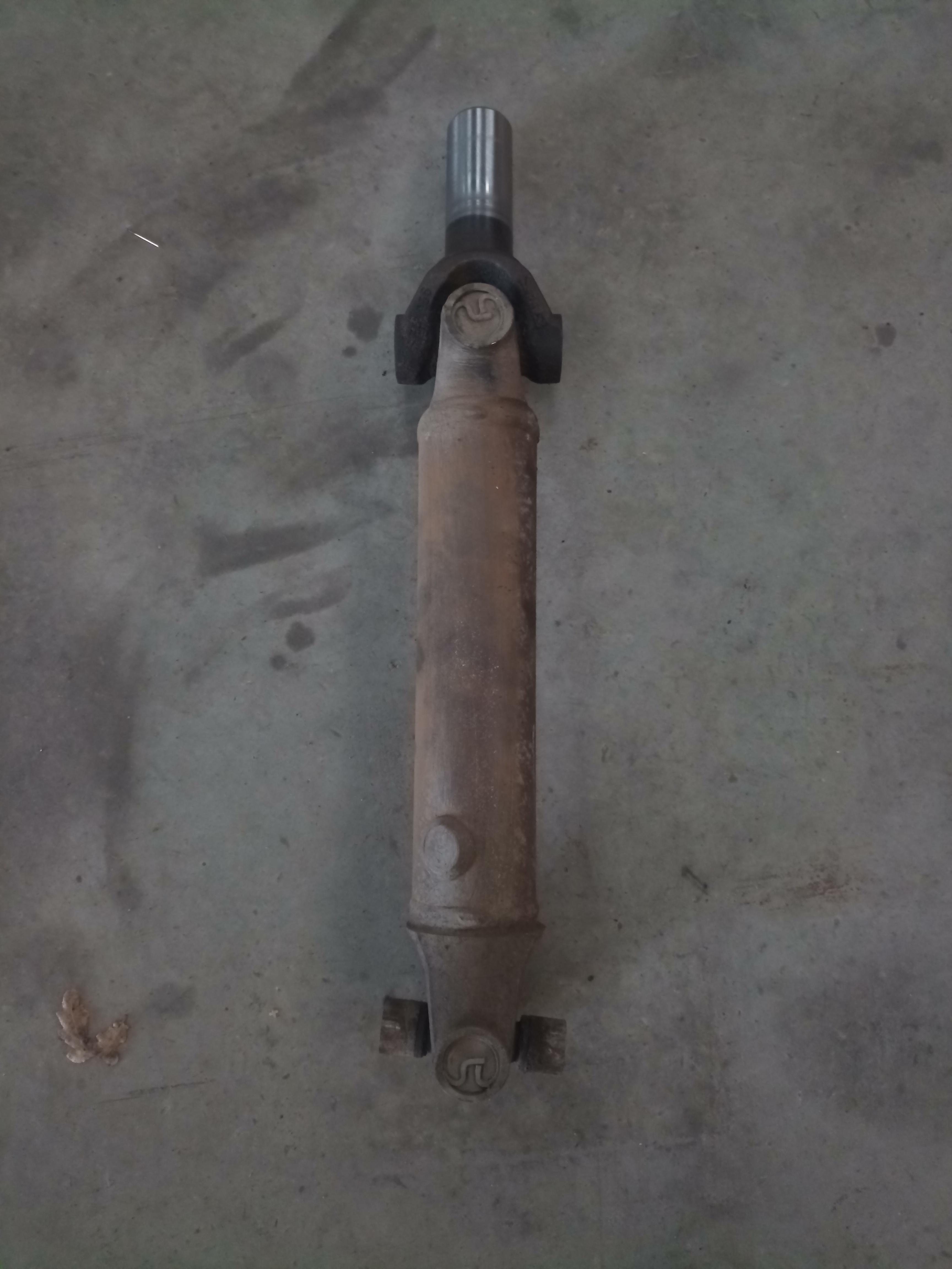

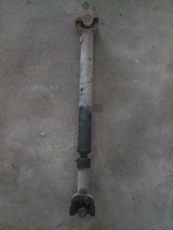

Mag vragen hoe je er toe bent gekomen de homokineet te verdenken? Hoor je een geluid?

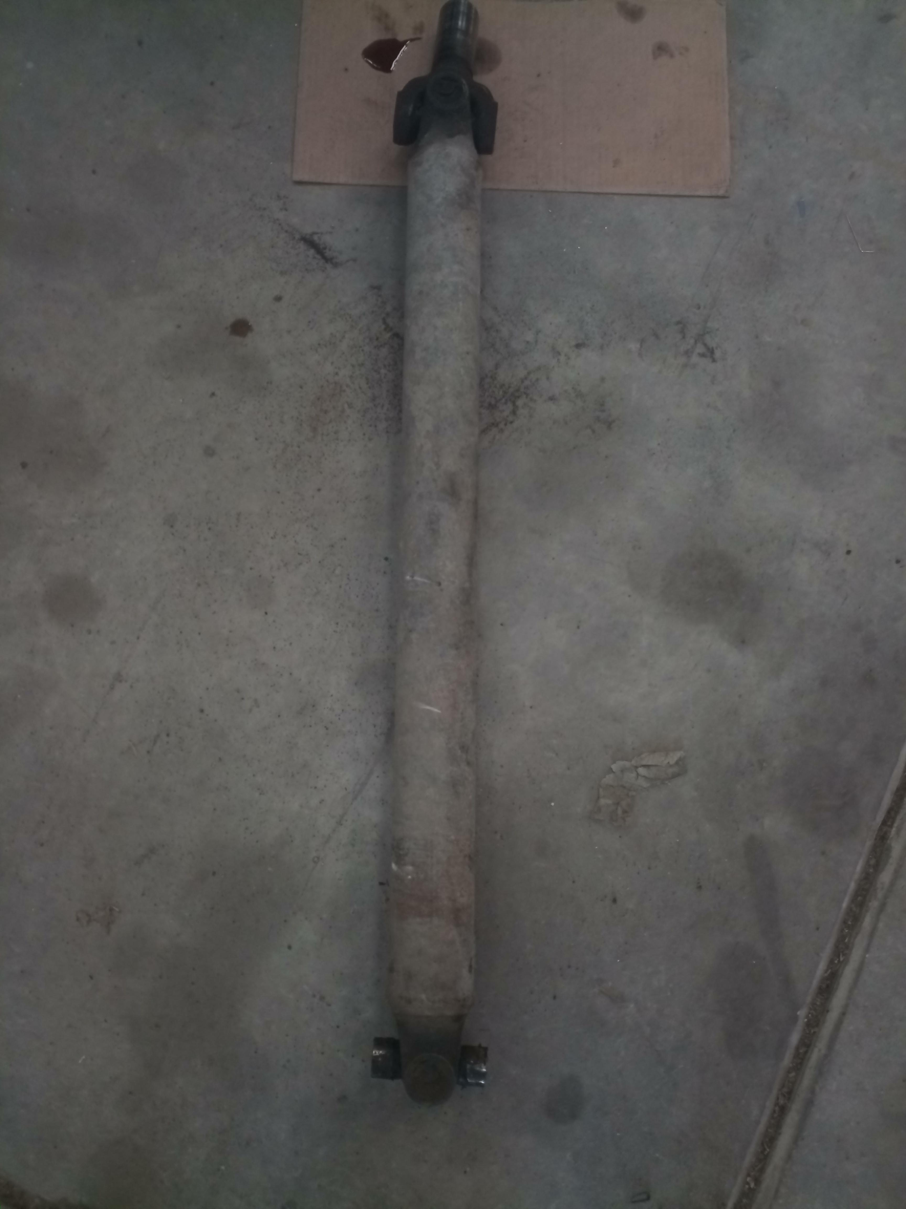

Ik gebruik de fulltime 4x4 regelmatig bijvoorbeeld als ik met een aanhanger rij. De aandrijfkrachten verdelen dan over voor en achter. Nu viel het mij recent op dat zodra ik de fulltime inschakelde dat ie begon te rammelen. Zodra ik hem uitschakelde was het rammelen weer weg. Was in eerste instantie bang voor de tussenbak. Auto op de brug gezet en daar constateerde ik behoorlijk wat speling op de homokineet aan de tussenbak zijde.
Vanmiddag is het er dan van gekomen en heb ik de homokineet vervangen. Is een klusje van een uurtje of anderhalf. Cardanas er tussen uit. Dan de sluitplaat eraf tikken seger ring los en dan schuift de koppeling zo van de as.Nu bleek dat de afdicht hoes helemaal los gescheurd was. Het binnenwerk helemaal uitgedroogd. Vervolgens de nieuwe erop gezet, gevuld met vet. Sluitplaat erop en vervolgens met de bijgeleverde boutjes de koppelings helften samen getrokken.
Cardan as weer gemonteerd en het gaat weer geruisloos. :-)
het is wel net iets meer dan iets. Heb op amazon een repair kit besteld. Nu effe afwachten wanneer dat ding binnen komt. 🙂
