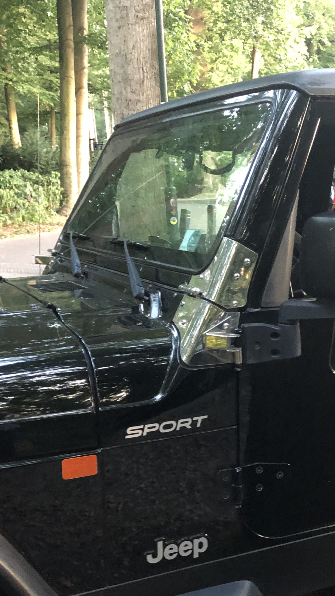

Nonja Posted March 13 Report Share Posted March 13 (edited) Hallo Jeep lovers Aan de passagierskant van mijn Jeep Wrangler TJ vind ik af en toe water op de mat als het geregend heeft. Er schijnt iets verstopt te zijn waardoor het water naar binnen druppelt wat waarschijnlijk te maken heeft met de verwarming. De garagehouder vroeg zich af hoe hij erbij kan komen om het probleem op te lossen. Hij had het over het stuk boven de motorkap die eraf moet om er bij te kunnen.( Zie foto waar de ruitenwissers zitten.) Klopt dit? Of is er een andere manier om dit op te lossen? Heel graag jullie reactie. Gr Nonja Edited March 13 by Nonja Quote Link to comment Share on other sites More sharing options...

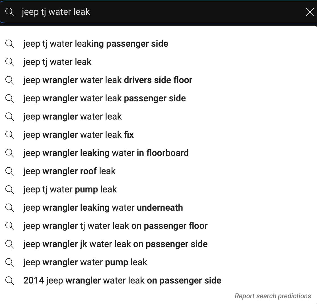

OIIIIIIIO Posted March 14 Report Share Posted March 14 Kijk even op youtube.... Quote Link to comment Share on other sites More sharing options...
Ab Posted March 14 Report Share Posted March 14 Meestal is de ontwatering van het kachelhuis dicht-geslibt. Even deze schoonmaken en je weet het. Van bovenaf kan je (bijna) niets doen. Water en rommel die boven in het rooster komt, moet door het kachelhuis er weer uit. Google maar eens op " drain hvac Jeep TJ" http://www.wranglerforum.com/attachments/gallery/files/6/8/2/5/2/evaporator_drain_hose.jpg Quote Link to comment Share on other sites More sharing options...
Nonja Posted March 15 Author Report Share Posted March 15 18 uur geleden zei OIIIIIIIO: Kijk even op youtube.... Quote Link to comment Share on other sites More sharing options...
Nonja Posted March 15 Author Report Share Posted March 15 Ga ik doen Dank je wel voor je reactie. Gr Nonja Quote Link to comment Share on other sites More sharing options...
