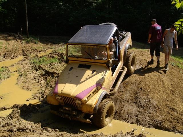

  13. In twee jaar een best een hoop aangepast en natuurlijk mooie ritjes gemaakt!
    Zo stond die erbij begin 2019.
    Dagje spelen in Weeze
    Andere banden gekocht voor de Jamboree (met dank aan Real Strangler)
