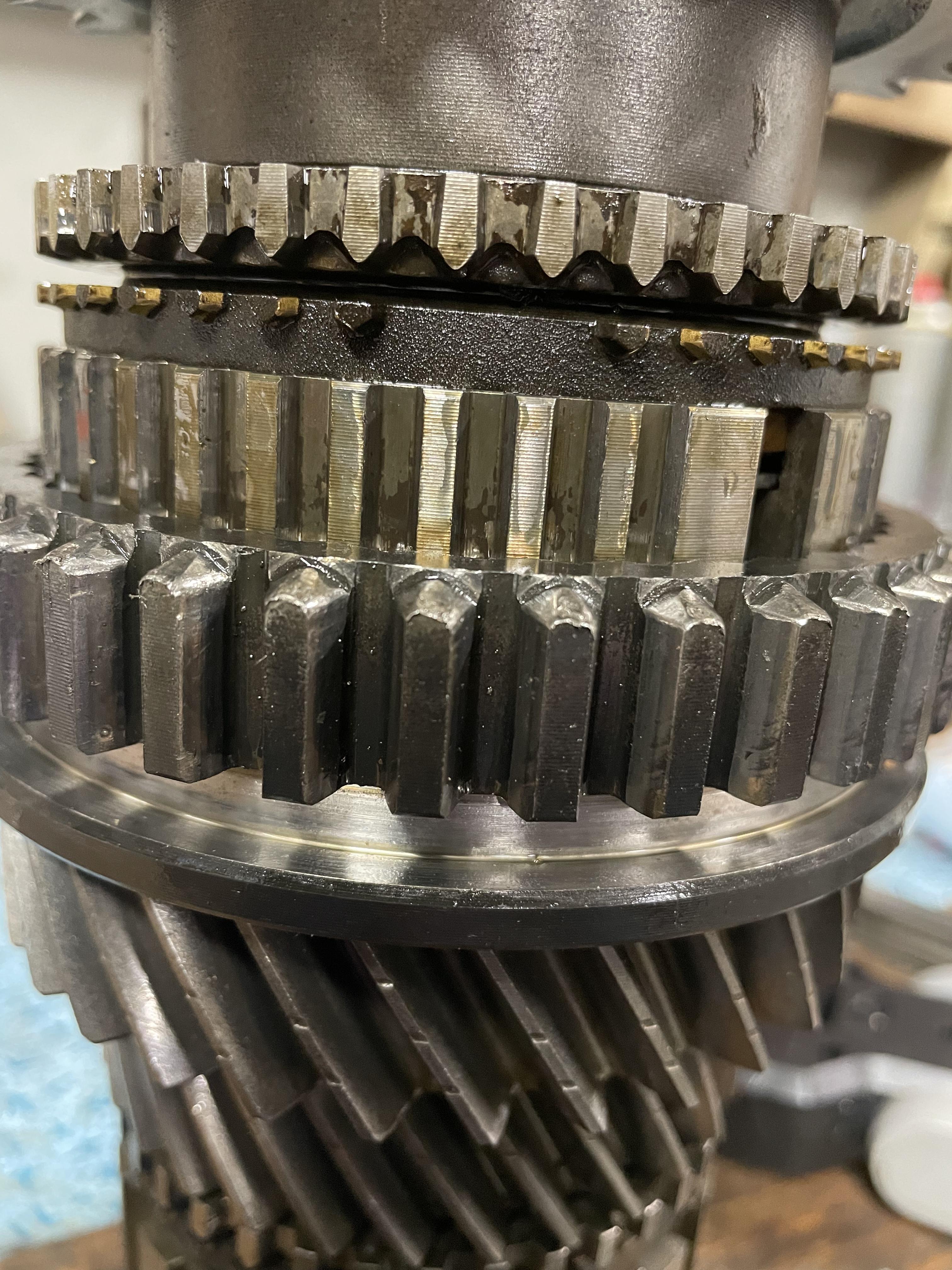

HBB Posted January 17, 2022 Report Share Posted January 17, 2022 Beetje advies gevraagd. horen deze tandjes zo vlak te zijn of is het tijd voor een nieuwe? alvast bedankt hans Quote Link to comment Share on other sites More sharing options...

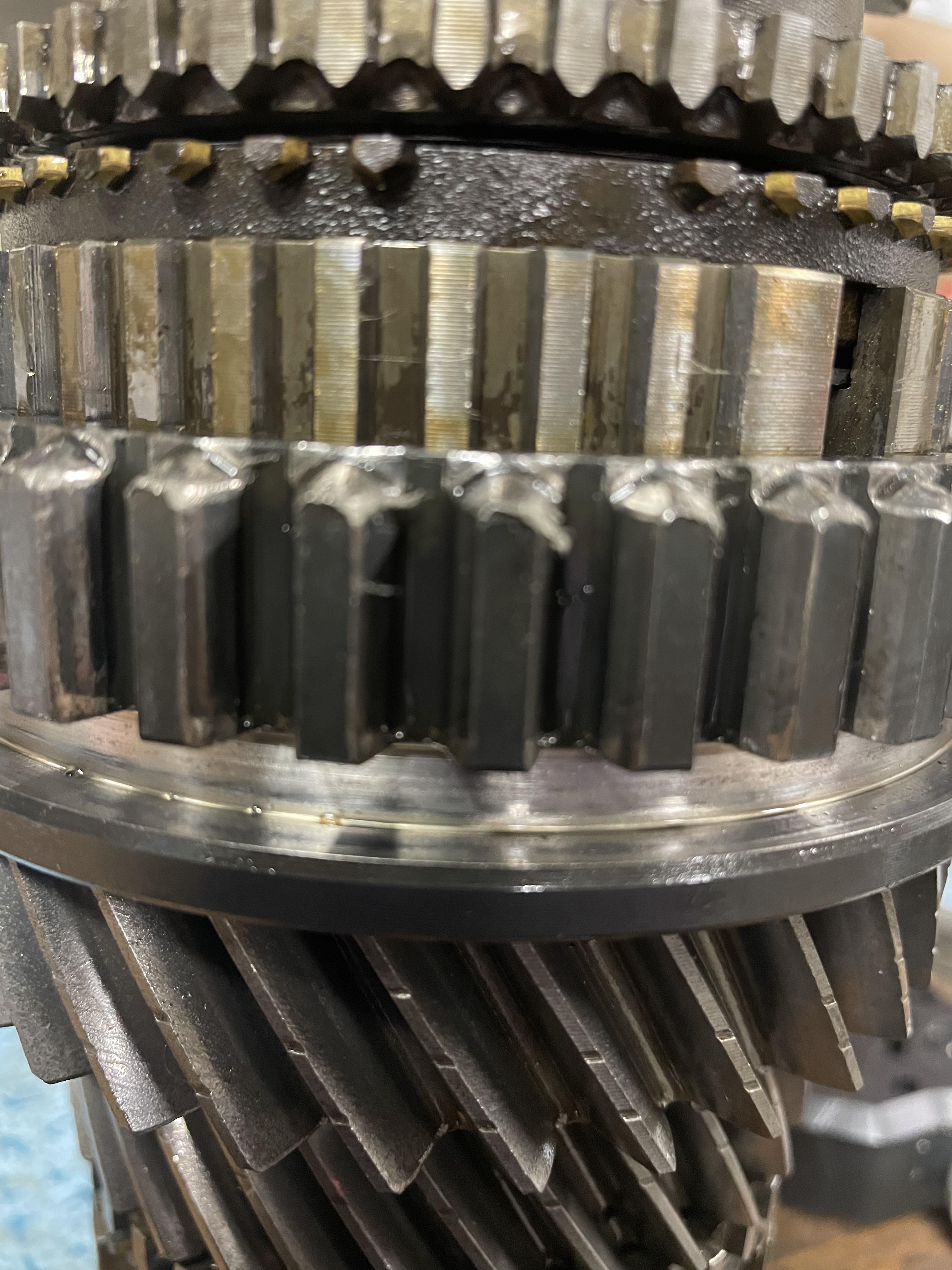

HBB Posted January 17, 2022 Author Report Share Posted January 17, 2022 Deze is wat duidelijker. Quote Link to comment Share on other sites More sharing options...

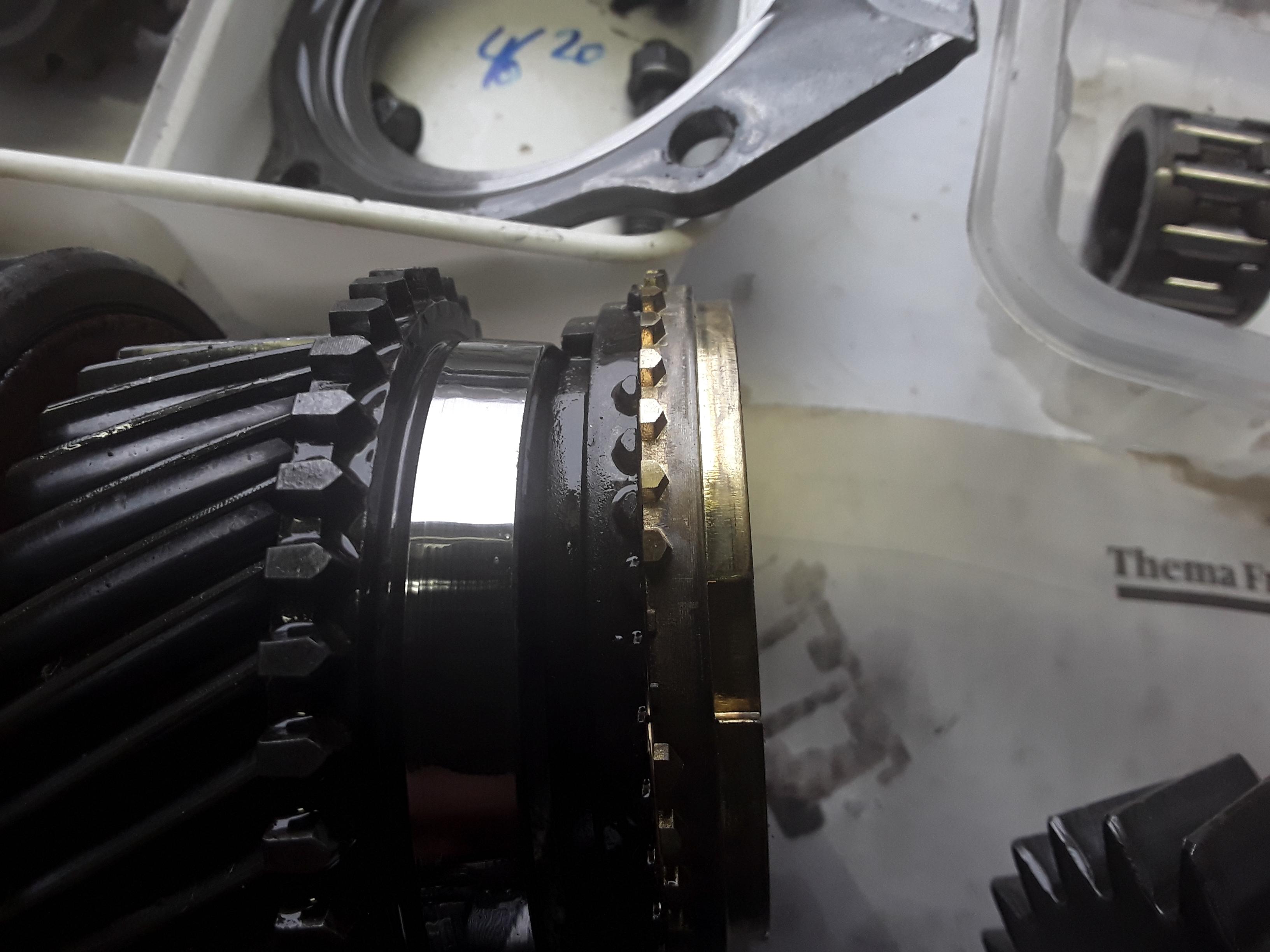

REAL STRANGLER Posted January 18, 2022 Report Share Posted January 18, 2022 Helaas, aan vervanging toe. Net zoals de synchro s. Succes, Siert. Hierbij een prentje van een iets frissere bak die ik pas onder handen had. Quote Link to comment Share on other sites More sharing options...

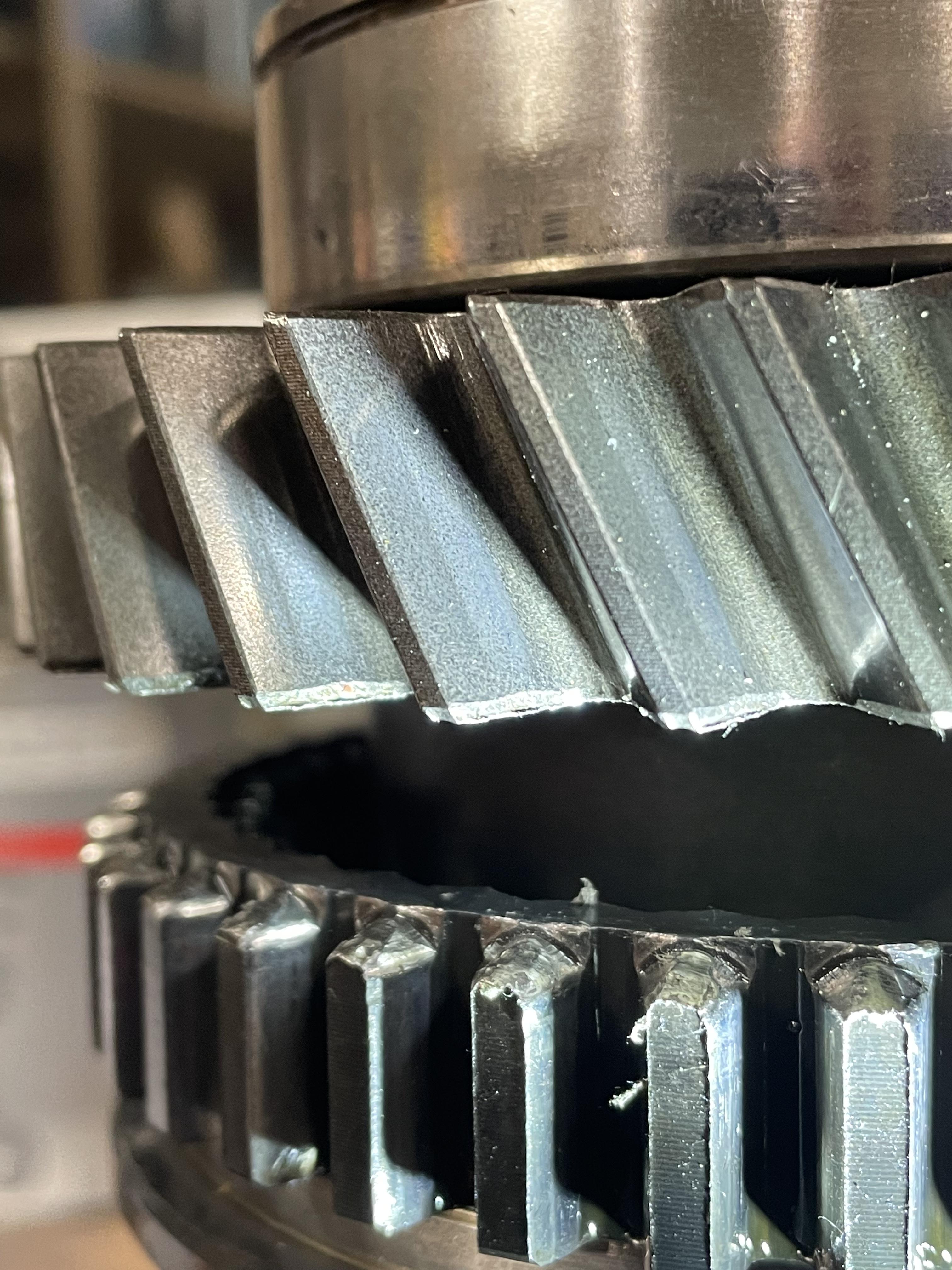

HBB Posted January 18, 2022 Author Report Share Posted January 18, 2022 Dank je Siert, altijd fijn als er iemand is die wel weet wat ie doet 🙂 Wat vind je van de 1st versnelling, deze gaf problemen en zie wel wat slijtage. Thanks, Hans Quote Link to comment Share on other sites More sharing options...
