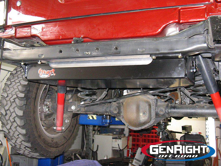

Roo4JK Posted May 1, 2015 Report Share Posted May 1, 2015 Daar zijn speciale bedrijven voor. Vast te vinden op Google. Zit er eentje in de buurt van Bleiswijk meen ik.. Hij komt meestal op de plaats waar nu je uitlaat demper zit of er zelf nog onder... Waarschijnlijk moet je uitlaat dus ook worden verplaatst, deze kan voor de achteras. (zit hij bij mij ook, JK 2deurs) Ik weet dat Gert het onder de JK 2deurs uit 2013 van z'n vriendin heeft laten plaatsen. Weet alleen niet z'n forumnaam. Heb het al bij meerdere JKU gezien, deze heeft er ook meer ruimte voor. Maar geen van alle kwam het terrein in met de JK....PC Hoofdstraat-racers.. Persoonlijk vind ik ze er namelijk erg laag onder hangen. Wellicht kunnen ze ook hoger net als de 20 gallon extra tank van GenRight. Zie ook www.genright.com Speciaal voor de JK, maar dan natuurlijk voor benzine ipv gas. Maar wellicht kan een gastank ook wel hoger, als de opslagruimte wordt opoffert... zie hun site. Ik weet dat PeterB er ook mee bezig is geweest, voor onder zijn JK uit 2007. Maar die zit nu of binnenkort in Moab. Volgens mij is het niet doorgegaan. (heeft een diesel) Succes en groet Roo Quote Link to comment Share on other sites More sharing options...

Roo4JK Posted May 28, 2015 Report Share Posted May 28, 2015 Weet dat er een JKU Rubicon is met een extra dieseltank eronder die ook gewoon in het terrein kwam. Kom wel 160liter tanken. Liep ook gewoon via het normale systeem mee. Kan eventueel navragen hoe, wat en waar dit zat. Deze is nu verkocht, maar die persoon rijdt er juist weer geen terrein mee. De 2 die ik zo snel weet met een gastank zitten beide ten hoogte van de uitlaat en redelijk laag. Succes. Quote Link to comment Share on other sites More sharing options...
