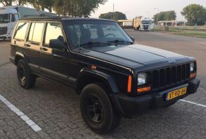

Met pijn in het hart... maar het is ff niet anders: Van oud vrouwtje... Nee hoor, gewoon een mooie Cherokee XJ Sport uit 1999. Rijdt en schakelt goed. Net interieur. Het is een basisuitvoering, dus geen overbodige electrische componenten. Kan dus ook niet kapot. Af en toe een landweg mee gereden, maar zeker geen serieus off-road-werk. Vanwege de 2.5l goed te betalen wat betreft wegenbelasting en verbruik. Gewoon een erg gave en eenvoudige Jeep! Helaas gaat mijn lease-slet eruit en hebben we dus een andere prive-auto nodig.Auto is prima in orde en onlangs algemeen gecontroleerd door garagist en in september gekeurd met steekproef. Het is natuurlijk wel een Jeep uit 1999, dus er zullen altijd dingetjes zijn.- Remmen voor gereviseerd, nieuwe remleidingen, nieuwe blokken- Kruisstuk steekas rechtsvoor vervangen- Nieuw spruitstuk (à 540€ incl. montage)- Inclusief orginele dwarsliggers voor op dakrails- Gasveren achterklep vernieuwd- Lichtschakelaar vervangen- Goede M/S banden- Velgen opnieuw gespoten- Roof rack (met of zonder universele dakdragers) tegen meerprijsWat moet er aan gebeuren:- linksvoor op spatbord bij rand moet een reeds behandeld roestplekje nog iets bijgewerkt worden. Even opschuren, primer en juiste lak eroverheen- de bestuurdersstoel heeft 'instappschade'. Kan eenvoudig door stoffeerder verholpen worden.De Jeep wordt regelmatig gebruikt. Kilometerstand loopt dus nog iets op. De kleur heet officieel trouwens 'Desert Sand Metallic'. Check de advertentie hier: http://ww3.autoscout24.nl/classified/298947032?asrc=st|asIk heb nu al spijt.. €3750 (maar voor een forumlid trek ik daar 250€ van af, vanwege de grote waarde van dit forum)
