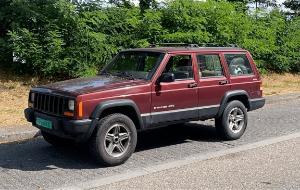

Sinds ik mijn Cherokee heb opgehaald afgelopen zomer, is deze gradueel een erger geluid gaan maken wat van de achterkant van het voertuig lijkt te komen.
