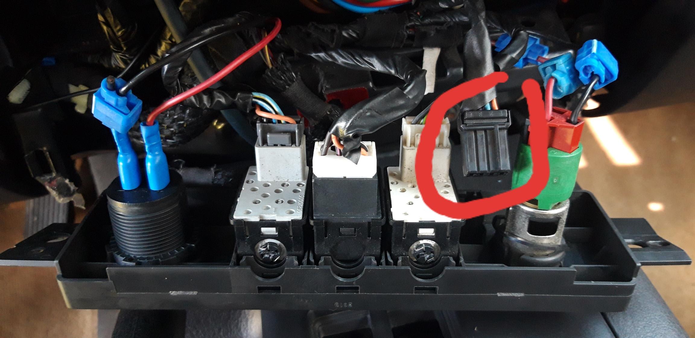

Hi, ik was een tijdje terug bezig met het monteren van een USB aansluiting op de plek van de sigarettenaansluiting. Ik kwam erachter dat er een connector zit die nergens op aangesloten zit. Waarschijnlijk een optie die niet aangesloten is.
Toch ben ik wel nieuwsgierig waar deze voor zou zijn. Weet één van jullie dat misschien?

Ik zie dat je 3 blokjes hebt, waarschijnlijk achterverwarming, achterruitenwisser, en mistlicht achter? Sommige uitvoeringen hebben ook mistlichten voor, dat schakelaartje zit dan daarnaast.

Jup, zoals Mais aangeeft.
Daar zitten mistlicht voor en mistlicht achter, ruitenwisser/ruitensproeier achter en achterruit/spiegel verwarming. Aanvinken wat van toepassing is 😁
Brrrr.... die quicklocks daar krijg ik een beetje kriebels van.....

Aftakblokjes zijn idd. erg onbetrouwbaar, juist omdat ze de kabel niet onderbreken zitten ze er maar een beetje opgeklemd. Het snijd in de aders, waardoor er telkens een koper haartje kapot gaat tot hij uitbrand.
Echt verwijderen.

Waarschijnlijk kan ik dan deze connector gebruiken wanneer ik de mistlampen ga plaatsen.  De connectoren voor de mistlampen voor zijn namelijk  wel aanwezig bij de bumper.
Hahaha, v.w.b. de quick-locks hebben jullie gelijk. Ik zal dit z.s.m. aanpassen.
