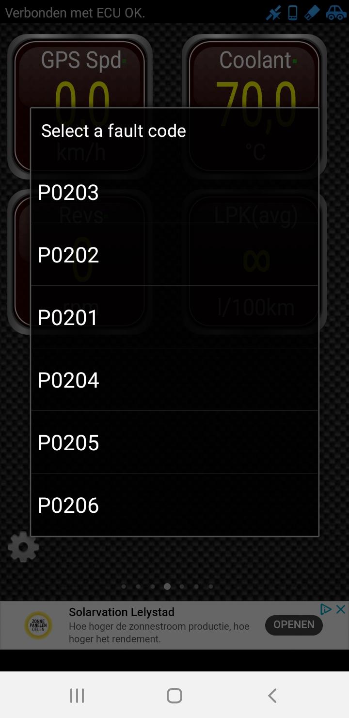

Arjanw Geplaatst October 12, 2019 Rapporteren Geplaatst October 12, 2019 (bewerkt) De LPG installatie valt in storing en de XJ laat foutcode P0201 t/m P0206 zien. Oranje check engine light gaat branden. Ik had eerder al P0201 als foutcode. Vandaag nieuwe injectoren en de kapotte connectoren op de injectoren vervangen. Ook zag ik dat de kernen van de temperatuursensor voor de LPG verdamper bloot lagen. Deze heb ik geïsoleerd en weer gemonteerd. Ik heb een filmpje gemaakt zodat jullie kunnen zien wat er gebeurt... De tik van het inschakelen van de LPG installatie is duidelijk te horen. Na het overschakelen op LPG zie je duidelijk dat de camera begint te schudden. Dit wordt veroorzaakt door het schudden van de motor. Het uitlezen van de OBD2 scanner laat het volgende zien. Aanstaande maandag even naar de LPG specialist maar misschien hebben jullie een idee? Kan een defecte temperatuurschakelaar dit veroorzaken? October 12, 2019 bewerkt door Arjanw Citeren

Arjanw Geplaatst October 15, 2019 Auteur Rapporteren Geplaatst October 15, 2019 Nieuwe temp. sensor geplaatst en de XJ blijft nu op LPG rijden. Da's dus goed. Echter blijven de foutcodes P0210 t/m P0206 terugkomen. Ik heb de weerstand gemeten van de originele injectoren en de nieuwe. De originele meten ca 16 Ohm en de nieuwe ca. 23 Ohm. Kan dit verschil invloed hebben op het ontstaan van deze foutcodes? Is de LPG computer / installatie bij het plaatsen ingeregeld op dan aanwezige injectoren? Kan het überhaupt kwaad om zo even te blijven rijden? Citeren
