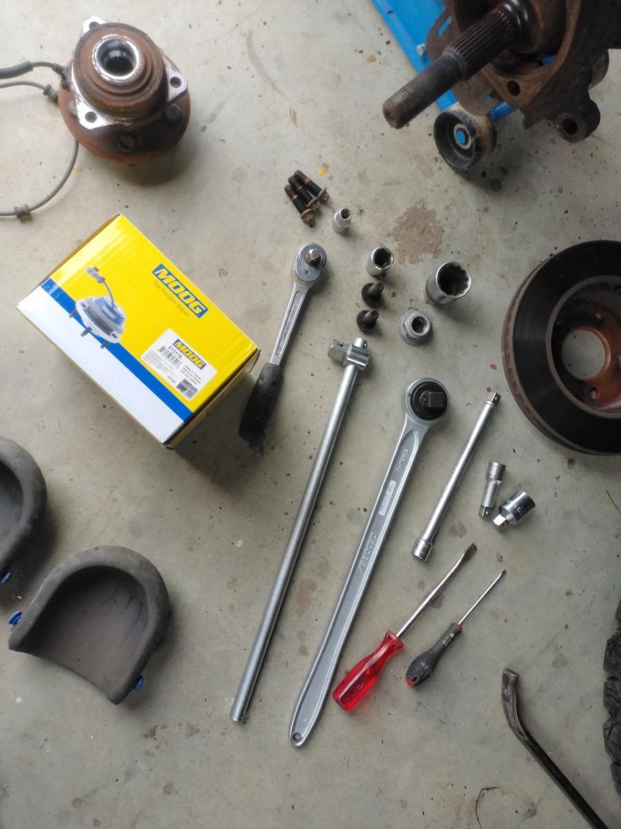

 large.IMG_20240406_143453a.jpg.bd285c503
Op de foto is alles gedemonteerd, schoon en klaar voor montage.
large.IMG_20240406_143508a.jpg.ea24d0c92
Het gebruikte gereedschap.

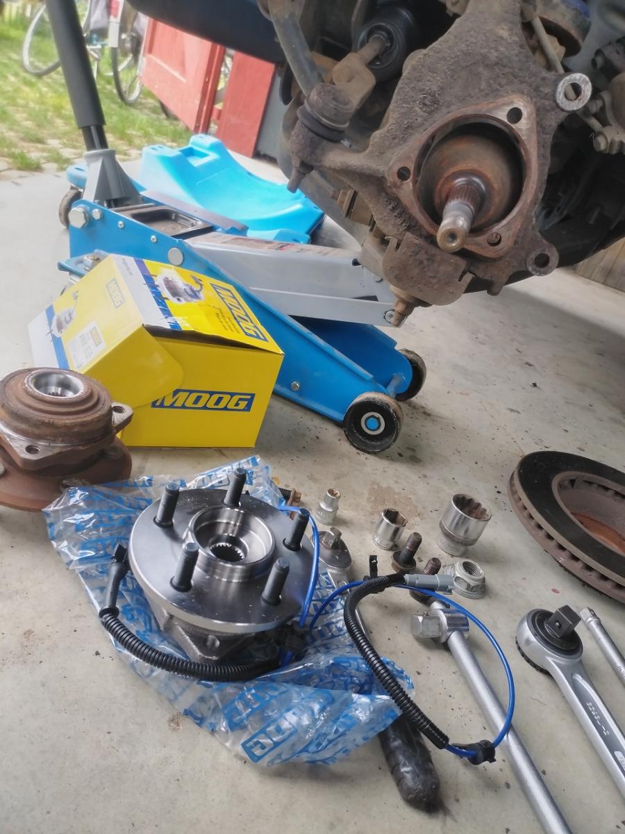

large.IMG_20240406_143606a.jpg.a7a3e5631
Het nieuwe lager uitgepakt en naast het oude lager. Het oude was nog geen half jaar oud, en met 8000km erop al kapot. Ook hier geld, goedkoop is duurkoop! De oude was een merkloze voor nog geen 75 euro, nu geen risico genomen en voor een echt merk gekozen. 🙂
