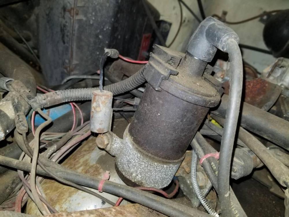

Petrus Posted February 2, 2022 Report Posted February 2, 2022 Vandaag bezig geweest met de Chief. loszitttende blanke lak er af gekrabt dus het ziet er wat rustiger uit. En alle roest punten nagelopen, hamertje tik en het viel me nog mee eigenlijk. Had veel en veel slechter verwacht. Afkloppen maar want wie weet wat er nog verstopt zit. Verder ook zoekend naar aard[e] punten [zeg je dat zo?🤔] om die corrosie vrij/schoon te maken. Gelijk alle bedrading een beetje nalopen en kom ik bij de bobine uit....😨 Een van de 2 rode draden zat nog maar vast met 3 hele dunne koperdraadjes..... Ik heb er zaterdag nog probleemloos mee gereden.[nou ja behalve een lege tank probleem 30mtr voor het tankstation🙄 Anyway, morgen gelijk ff repareren en de motor even afspuiten in de wasstraat want blok is erg... erg vies. Grtz Peter Quote

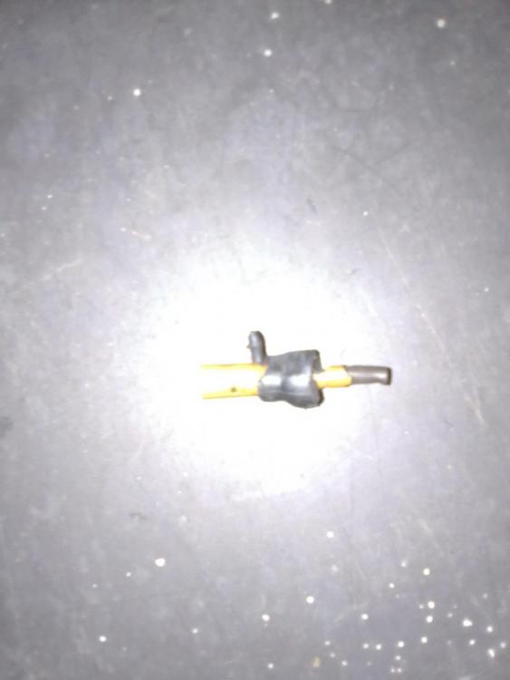

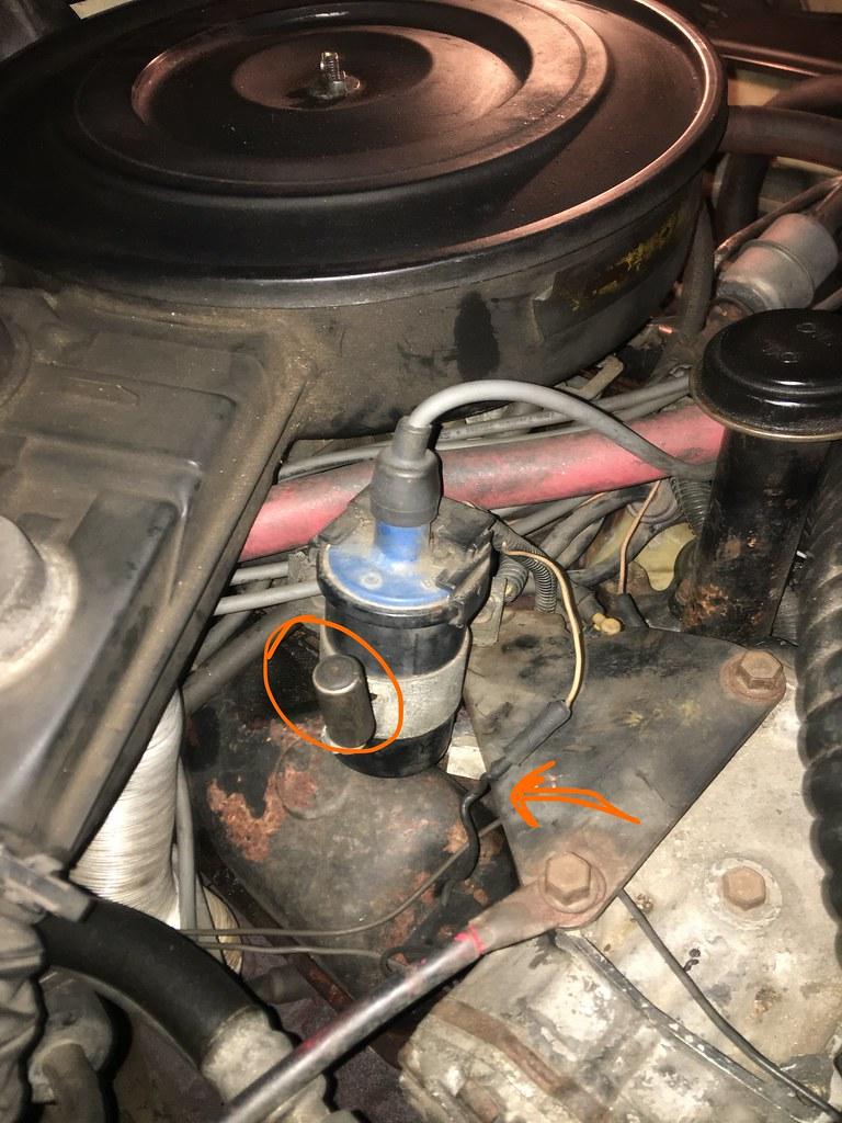

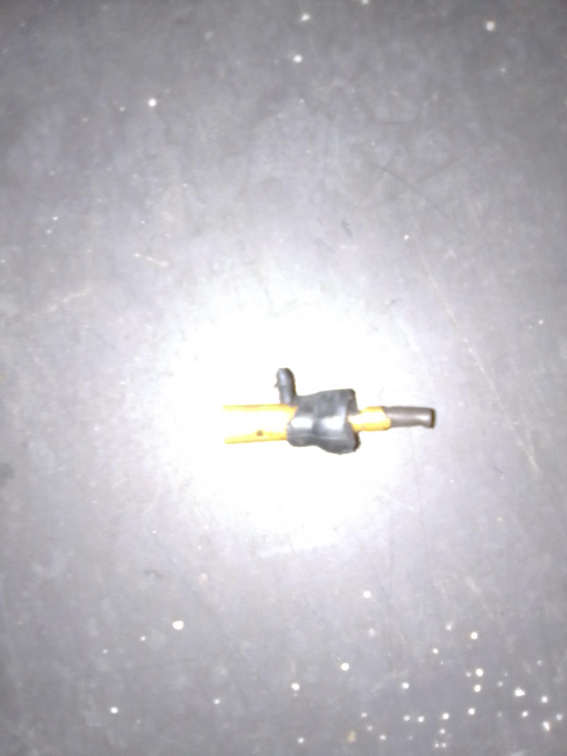

Petrus Posted February 5, 2022 Author Report Posted February 5, 2022 (edited) Mischien een stomme vraag maar in principe hoeven er toch maar 2 draadjes aan de bobine te zitten? [in mijn geval een rode en een groene] Bij de rode draad zat dit met een kabeltje eraan vast. Normaal zit dit helemaal in rubber. Het stukje zwart rechts is kabel. Edited February 5, 2022 by Petrus add photo Quote
Daytoba Posted February 5, 2022 Report Posted February 5, 2022 Misschien kan ik hier een duit in het zakje doen, heb ik meteen mijn eerste reactie geplaatst... Volgens mij is het zo dat de bobine op een lagere spanning werkt dan de rest van de elektriek, zo'n 9V, behalve tijdens het starten. Dan heb je twee voedingsdraden naar dezelfde pool van de bobine nodig, één die 12V op de bobine zet tijdens het starten en één speciale draad met een hogere weerstand voor 9V als de motor loopt. Quote
Daytoba Posted February 5, 2022 Report Posted February 5, 2022 Aangezien er geen Jeep is waar niet aan geknutseld is, is dat misschien een aanwijzing? Quote
Petrus Posted February 5, 2022 Author Report Posted February 5, 2022 Dat dingetje zat verder nergens aan vast dan alleen aan die draad. het dikke gedeelte is hol met een dia van ongeveer 4 of 5 mm. Ik heb al op het net gezocht maar kom er niet achter waar het voor dient. 🤔 Quote
Ab Posted February 5, 2022 Report Posted February 5, 2022 Is een stekkertje, kan zomaar ergens anders van zijn. Misschien heeft er ooit een ander bobine met andere aansluitingen gemonteerd gezeten. https://www.kreidlerparts.com/img/products/thumbnails/99.60.22.jpg Quote
Petrus Posted February 5, 2022 Author Report Posted February 5, 2022 (edited) Was ondertussen nog aan het zoeken, zou een radio interference suppressor kunnen zijn. Maar het behoeft nog enig detective werk 😄 En aangezien ik geen radio heb.. Edited February 5, 2022 by Petrus aanvulling Quote
Ab Posted February 5, 2022 Report Posted February 5, 2022 Er zal ooit iets aan die draad gezeten hebben, wellicht een ontstorings condensator.... Rondstekker 4mm, zonder isolatie. Quote
Petrus Posted February 5, 2022 Author Report Posted February 5, 2022 Ja daar lijkt het wel op. Nou ja de Chief rijd er niet minder om. Hopen dat ie niet zomaar in de fik vliegt nu😱🤣 Quote

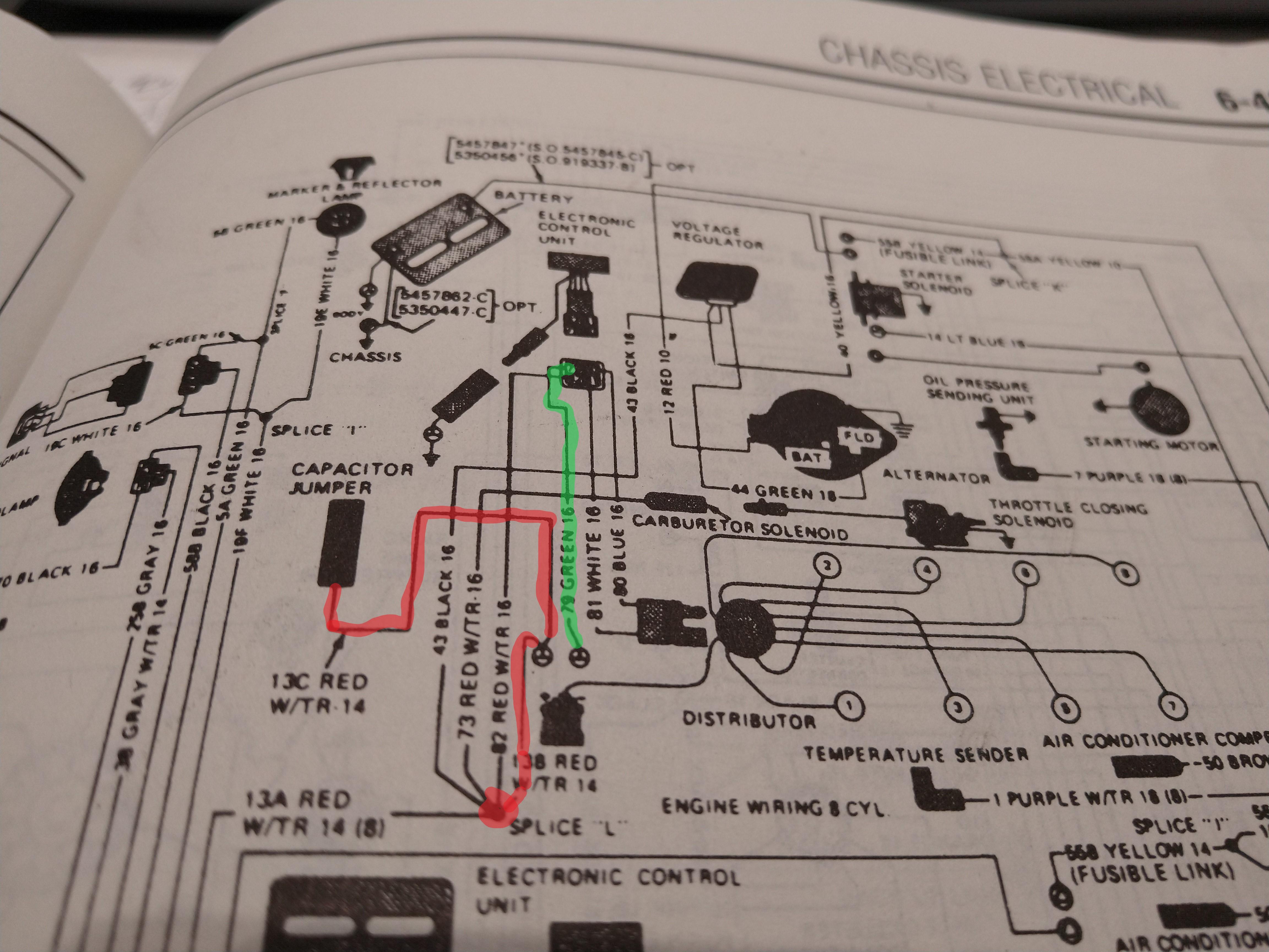

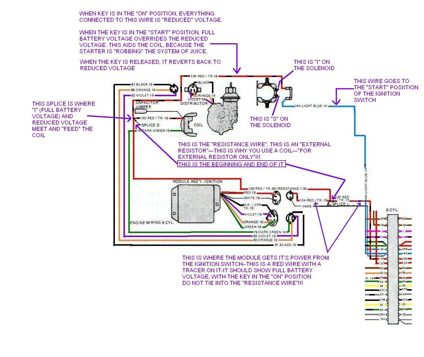

Daytoba Posted February 5, 2022 Report Posted February 5, 2022 Dat zal toch wel loslopen? Ik checkte een elektrisch schema waar inderdaad twee kabels zijn ingetekend, rood met witte lijn. En een groene aan de andere pool. Een van de rode komt van een voedingsknooppunt aan de andere hangt een 'capacitor jumper'. Op dat schema is dat 9V principe ook niet terug te vinden. Maar ik heb ook een '79, en daar is het wel aanwezig. Misschien niet meteen brand, maar een 9V bobine schijnt niet van 12V continu te houden. Quote
Petrus Posted February 6, 2022 Author Report Posted February 6, 2022 (edited) Ah kijk, zo komen we nog eens ergens. En dat hangt er gewoon bij zonder een kabel ergens naar toe? Ik moet eerlijk zeggen dat ik niet helemaal snap wat het nu precies doet dan. Als het tussen een kabel hangt en ergens naar toe gaat en vast zit kan ik me er wat bij voorstellen. Fungeert het als een soort stroomafleider of zo? Edited February 6, 2022 by Petrus Quote

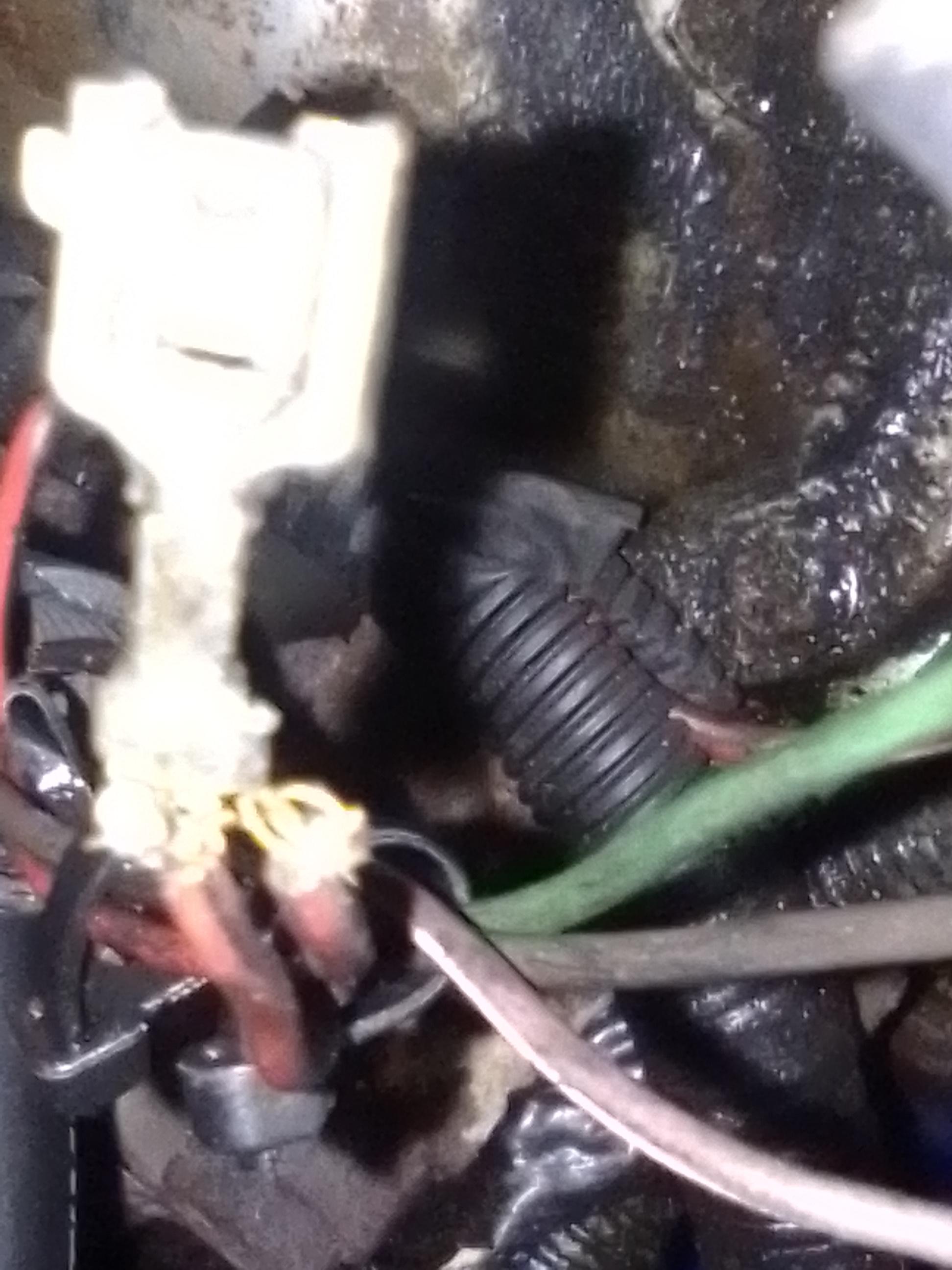

Petrus Posted February 6, 2022 Author Report Posted February 6, 2022 Het was dus niet zo als wat hier op de foto staat. Dan was het meer duidelijk voor mij en had de aansluitingen gechecked en eventueel gerepareerd. Quote
Petrus Posted February 6, 2022 Author Report Posted February 6, 2022 Op deze foto staat er 1 waar de pijl naar wijst.. Quote
Ab Posted February 6, 2022 Report Posted February 6, 2022 Duidelijk schema en foto! 👍 Zo hoort het dus aangesloten..... op de ontstorings condensator. Quote
Daytoba Posted February 6, 2022 Report Posted February 6, 2022 Dat denk ik ook. Capacitor = Condensator en die hangt er typisch naast en nergens tussen. Quote
Daytoba Posted February 6, 2022 Report Posted February 6, 2022 Hier zoals in een schema '75 - '79 FSJ Quote

Petrus Posted February 7, 2022 Author Report Posted February 7, 2022 (edited) On 2/5/2022 at 8:46 PM, Petrus said: Mischien een stomme vraag maar in principe hoeven er toch maar 2 draadjes aan de bobine te zitten? [in mijn geval een rode en een groene] Bij de rode draad zat dit met een kabeltje eraan vast. Normaal zit dit helemaal in rubber. Het stukje zwart rechts is kabel. Bedenk me ineens dat dit wel eens voor de antenne geweest kan zijn. Ben nog aan het zoeken geweest en het heet een female bullet connector. De jumper capacitor is weer een ander verhaal. Die heeft er zolang ik de jeep heb niet opgezeten en hij heeft altijd goed gelopen verder, wordt wel tijd voor een nieuw ignition coil of een HEI distributor. Laatste mss wel beter en een hoop oude draden minder.🤔 Edit: lees net op IFSJA dat de capacitor voor de radio is dattie niet stoort. Denk dat ik er wel uit ben.😀 Edited February 7, 2022 by Petrus Quote

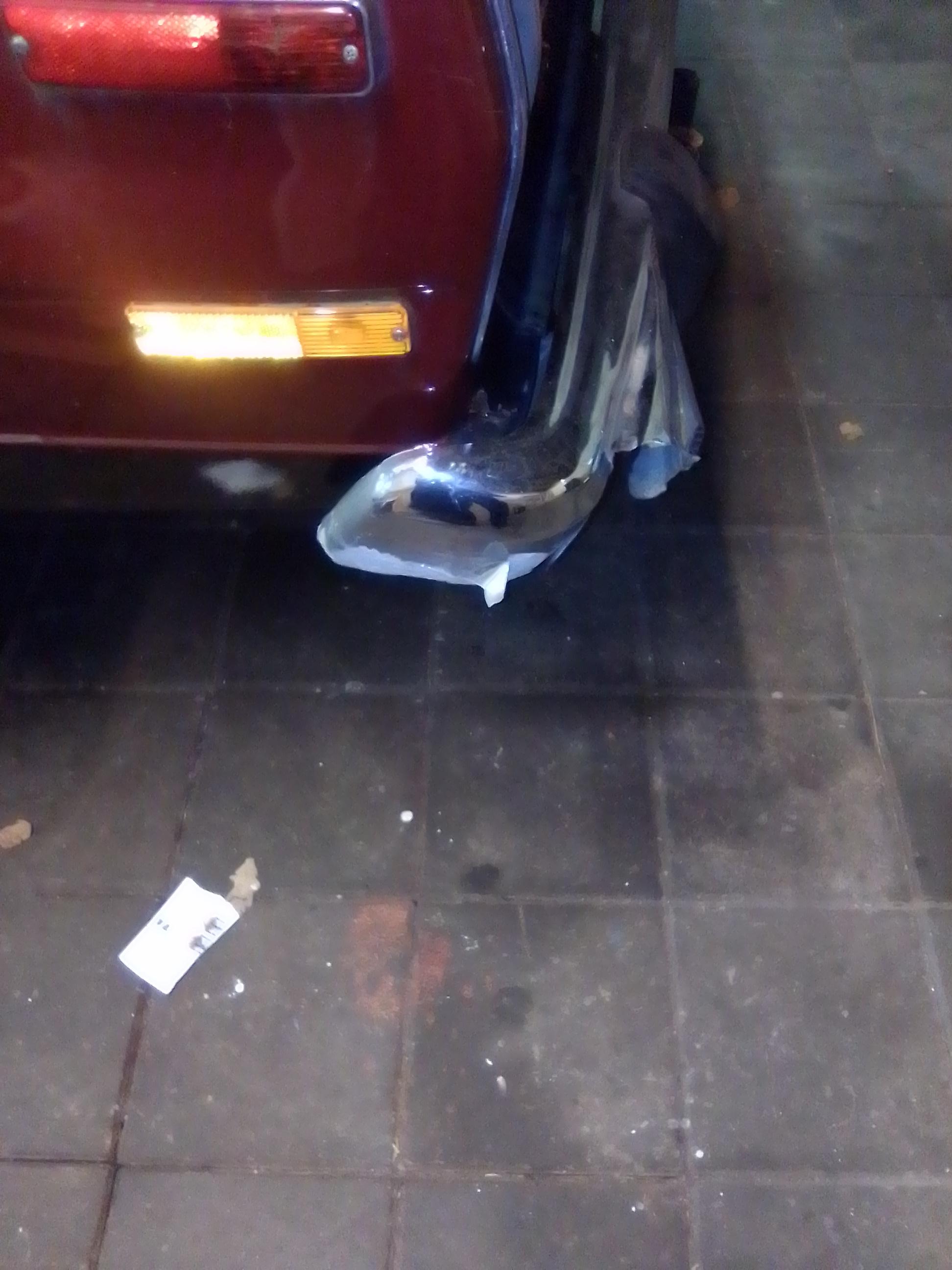

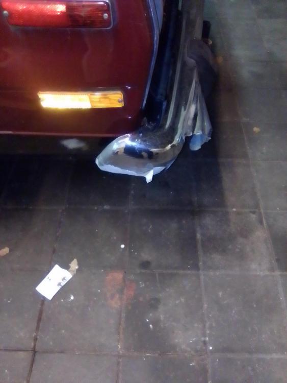

Petrus Posted February 14, 2022 Author Report Posted February 14, 2022 Zo, vandaag mijn laatste jeep spullen uit de schuur van mijn ex gehaald. Zo goed als nieuwe achterbumper, ramen/ruitwerk. En ik had nog een tussenbak uit een wagoneer liggen. Wat interieur panelen nog. Op zich niks bijzonders....behalve als het niet meer te krijgen is. Meest blij met de bumper. Foto van de huidige achterbumper. Niet meer te redden helaas Quote
Petrus Posted February 21, 2022 Author Report Posted February 21, 2022 (edited) Het zat me toch niet lekker met dat rare stekkertje en 2 rode draden naar de bobine. Dus de laatste dagen toch nog wat detective werk gedaan. En wat het ook kan zijn is de anti diesel en choke feed. Die zit wel gespliced aan de rode draad van de starter solonoid. [zie schema] En die verbinding lijkt precies wat dat stekkertje is. Vandaag maar eens alles wat beter gaan bekijken... en alles electrisch is toch al niet mijn ding..🤷♂️ Kan iig de achterbumper vervangen en de frontfender er verder afschroeven. 🙂 Edited February 21, 2022 by Petrus Quote
Daytoba Posted February 25, 2022 Report Posted February 25, 2022 Dat afbladderen van de bumper komt me bekend voor, is toch ook een aluminium bumper, die van jou? Ik had steeds het gevoel dat zoiets nog wel te redden is, als het alu niet te diep is ingepit. Maar geen zorgen, als je een andere hebt... Zowel anti-diesel als elektrische choke moet mijn 360 ontberen, ik ben wel benieuwd waar je op uitkomt. Quote
