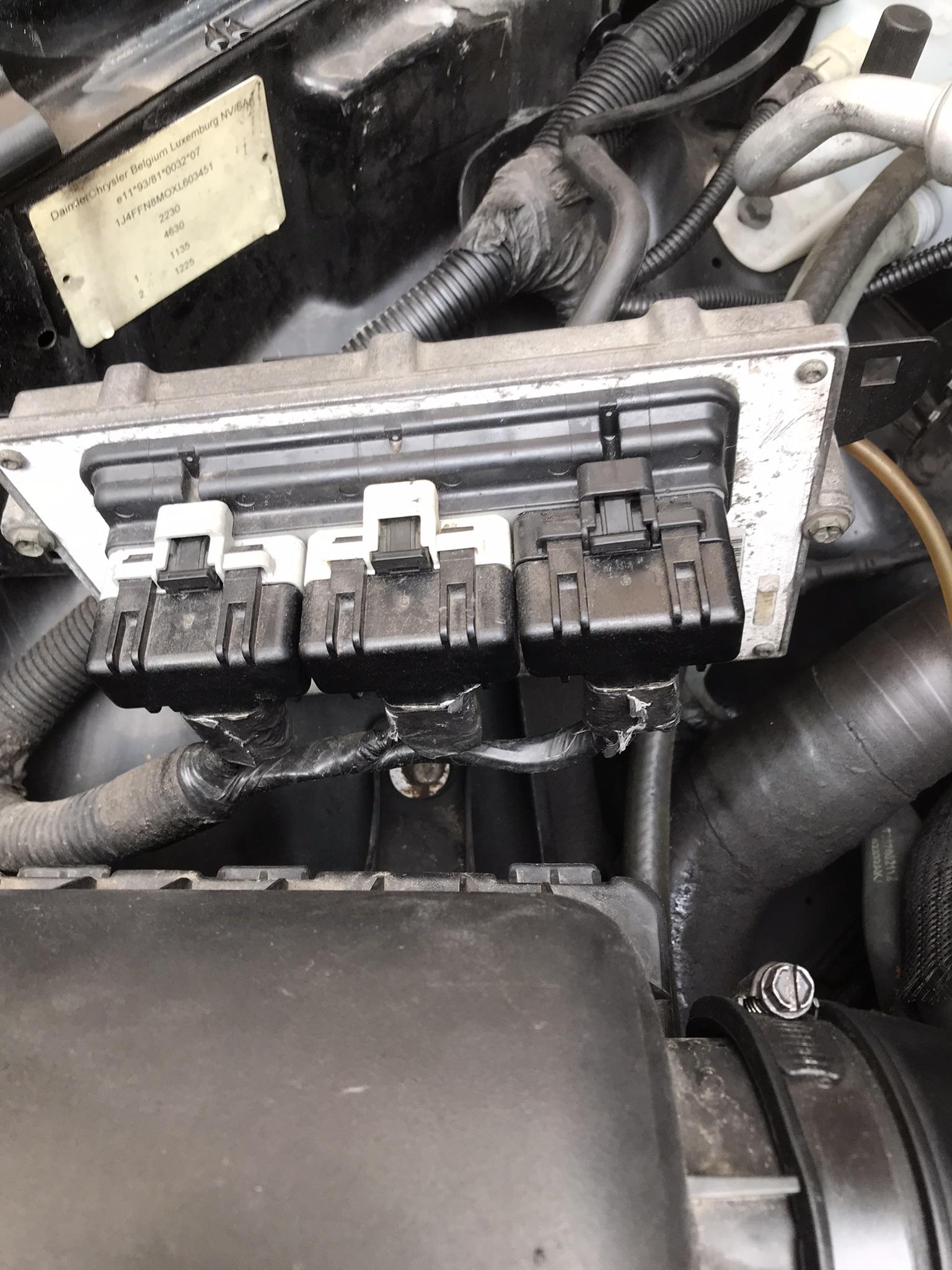

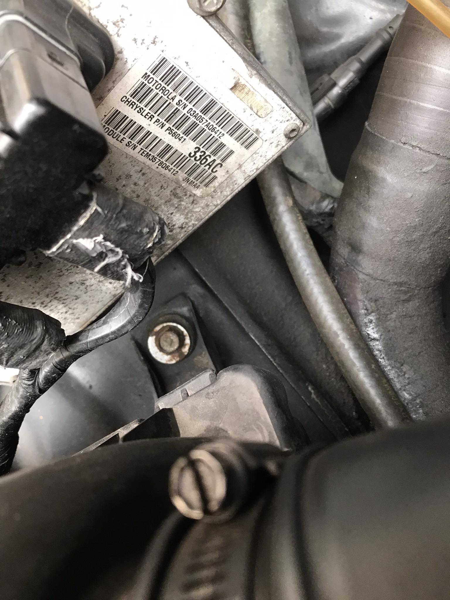

Bowie567 Geplaatst October 18, 2022 Auteur Rapporteren Geplaatst October 18, 2022 Op 13/10/2022 om 12:59 PM zei Ab: Even het schema raadplegen waar die relais zijn massa vandaan haalt. Daar zit waarschijnlijk je probleem. Heb een draad belegt naar de massa maar het resultaat is hetzelfde,nog slechter start nu niet meer,denk toch nog steed dat ecu mij parten speelt,ben op zoek gegaan maar vindt geen met dezelfde nr,wel veel voor grand Cherokee,mijn is dus een Cherokee classic van 1999 met vm diesel is er kans dat die van een grand werken heb foto bijgevoegd Citeren
Bowie567 Geplaatst October 18, 2022 Auteur Rapporteren Geplaatst October 18, 2022 Op 13/10/2022 om 12:59 PM zei Ab: Even het schema raadplegen waar die relais zijn massa vandaan haalt. Daar zit waarschijnlijk je probleem. De relais krijgt de massa van de ecu heb een massa gelekt maar help niet Citeren
Ab Geplaatst October 19, 2022 Rapporteren Geplaatst October 19, 2022 Partnummer is ook voor de Grand Cherokee geleverd. 56041336AC. Misschien dat Cherokeeparts er nog eentje heeft liggen. Let op met de sleutelherkenning, deze moet waarschijnlijk op nieuw geprogrammeerd worden als je de PCM wisseld. Citeren
