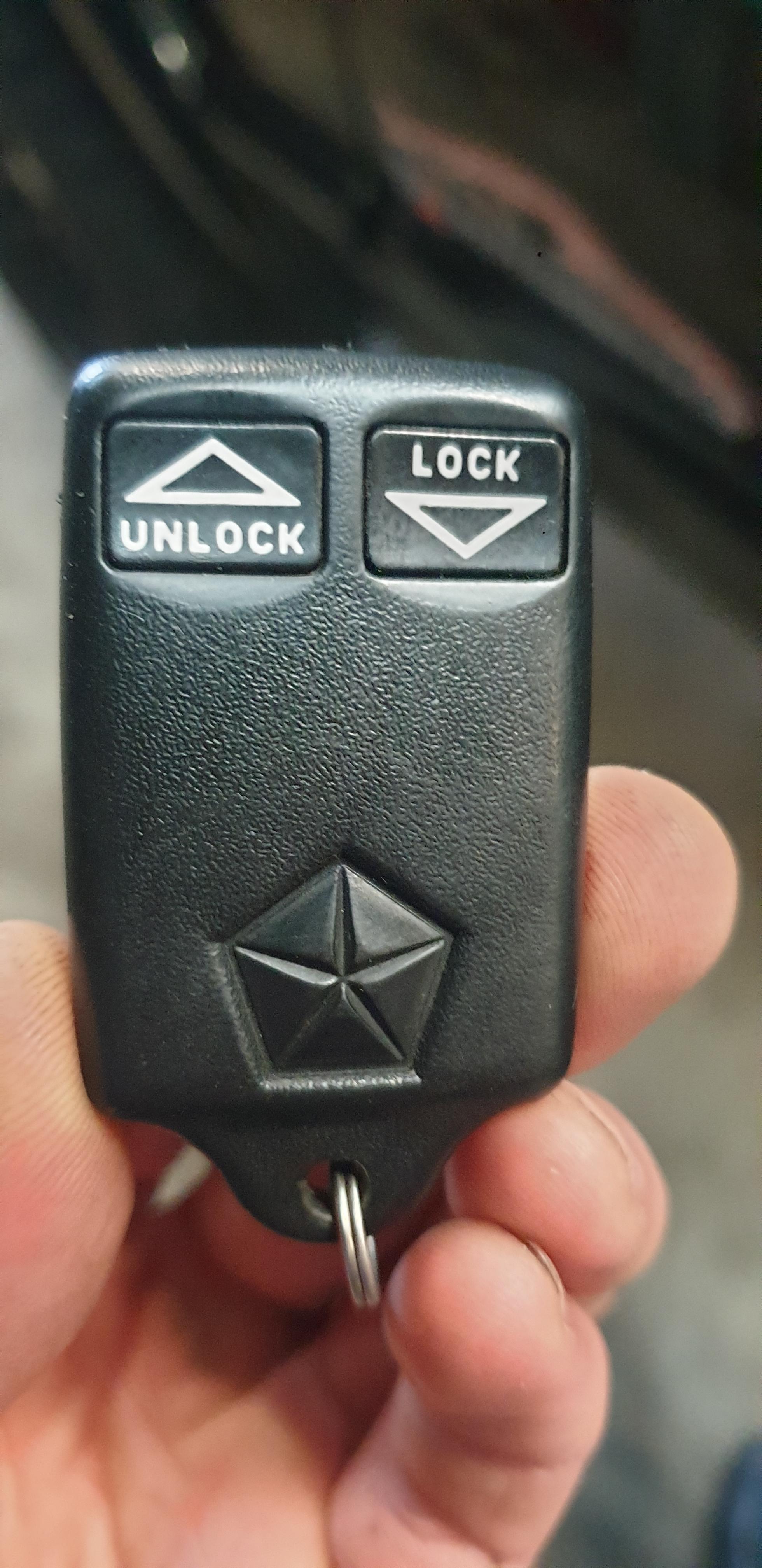

Nickjonk Geplaatst September 3, 2020 Rapporteren Geplaatst September 3, 2020 beste jeepers Ik heb een cherokee xj uit 97 Sinds kort doet de startonderbreker niks meer, dus de motor loopt niet meer. Denk zelf dat de afstandsbediening het niet meer doet. Wil m eigenlijk gewoon uitbouwen maar weet niet waar het kastje zit of waar ik moet beginnen. Ik denk zelf dat het wel het originele systeem is. Als jullie een idee hebben hoor ik het graag. Alvast bedankt Groetjes nick Citeren
REAL STRANGLER Geplaatst September 3, 2020 Rapporteren Geplaatst September 3, 2020 Plaats even een foto van je handzender voor de duidelijkheid. Citeren

Adebisi Geplaatst September 5, 2020 Rapporteren Geplaatst September 5, 2020 Ik had ongeveer hetzelfde probleem, bij mij haperde de functionaliteit af en toe van het doosje. Ik heb als kortste weg nieuwe afstandsbedieningen gekocht en bij een dealer met DRB-II scan tool laten programmeren. Zou je de startonderbreker willen bijpassen dan kun je een ECU van de VS erin zetten. De XJ's van 97 in Europa hadden een startonderbreker maar in 98 kwamen ze pas in de VS, daarom werkt hij met een ECU van 97 als hij gemaakt is voor de VS. Deze kun je vinden ik met het nummer 277AD op het einde (dubbel check dit nummer wel even of correct) zoals bijv deze op eBay waar je ook de KM stand en je VIN kan laten programmeren voordat je hem besteld. Als het goed is kun je de ECU gewoon wisselen, de startonderbreker chip in het dak bij je achteruitkijkspiegel kun je laten zitten of eruit halen. Citeren
