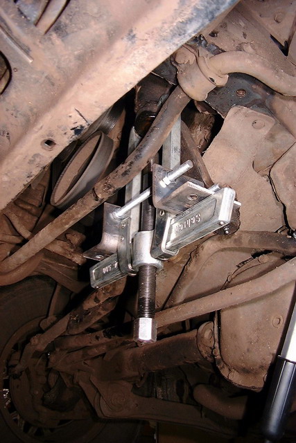

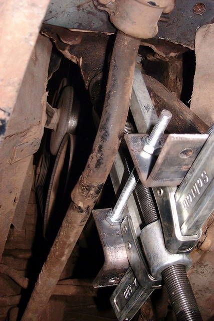

Ogdak Geplaatst November 16, 2005 Auteur Rapporteren Geplaatst November 16, 2005 Originally posted by Pullie@Nov 11 2005, 17:04 zeer mooi verslag, wanneer komt deel 2 uit? <div align="right">← nu maart 2004 Ondertussen de nodige kleine reparaties uitgevoerd, Remschoenen t.b.v. de handrem, keerring achterste aandrijfas en een homokineethoes voor de linkse steekas. Inmiddels zijn de spullen uit de US of A gearriveerd heeft er ruim 1 maand over gedaan. Dus aan de slag, eerst achter, m.b.v. een veerspanner ruimte maken om, er vervolgens een 2" schijf tussen te schuiven. en jawel geeft wat meer ruimte in de wielkast hier met een 235/75*15 wat overeenkomt met bijna 29" Vervolgens naar de vooras. Kon om te beginnen hier geen gebruik maken van de veerspanners, dus verder met de spanbanden gaat ook prima zorg wel voor goede spanbanden. Heb voor geen gebruik gemaakt van schijven maar zeer bewust voor ACOS'sen gekozen. Waarom? Zijn traploos instelbaar in hoogte van 1,25" tot max 4". Aangeraden door leverancier om niet hoger dan 3" te gaan. Is inderdaad een stuk duurder dan schijven maar heb er inmiddels al een hoop plezier van gehad. Als je vervolgens een stalen bumper met lier monteerd ben je op de neus toch vlot een kilo of 80 zwaarder dan dat stukje plastic(bumper). Gevolg, neus van de ZJ zakt een flink stuk in, dus ACOS'sen "opdraaien" en je hebt de boel weer mooi vlak staan. in detail hier het halve... en hier het hele eindresultaat. Ja inderdaad nog op de "kleine" 29" banden. ARB bull-bar was inmiddels besteld en vond het dus zonde om de standaard bumper te verzagen om voldoende ruimte voor stuuruitslag te creeren om met de 31" te kunnen rijden. Geduld is een schone zaak. In de tussen tijd wat onderhouds zaken uitgevoerd, hoes van een stuurkogel vervangen. Ook de "diffen" van nieuwe olie en dope(achter) voorzien en ja dan moet je natuurlijk ook wat met het diff deksel. bling-bling gegrond groen gehamerslagd(t) en gemonteerd. Inmiddels het bevrijdende telefoontje gehad, nadat eerst een verkeerde(XJ) bull-bar was bestelt, dat nu dan toch de goede(ZJ) was binnengekomen. "let the games begin" Een aanvang met de demontage/sloop van een aantal onderdelen. Het mooie goed omzichtig uitgepakt, er mochten eens krassen op komen. Ja nu lach je er om heb er inmiddels een aantal malen de slijptol ingezet. Hoe/Wat en Waarom vertel ik nog wel. De montage onderdelen uitgestald, Tijd voor een korte break. Citeren

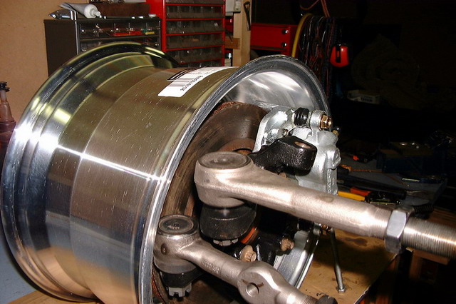

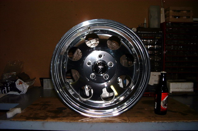

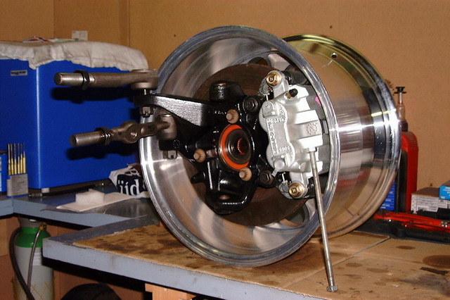

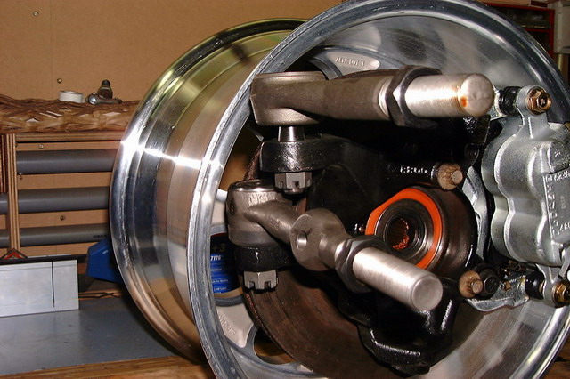

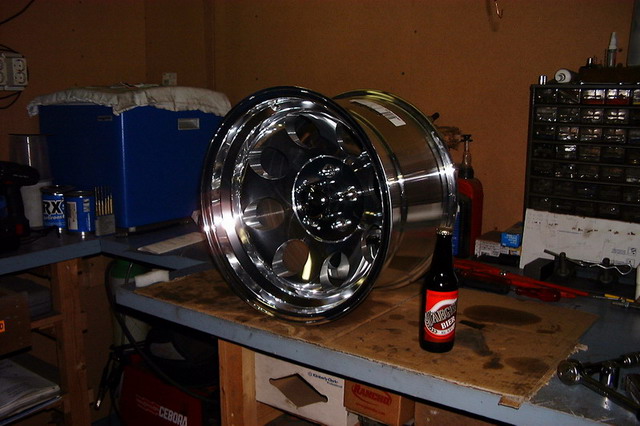

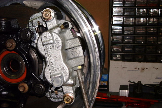

Ogdak Geplaatst November 23, 2005 Auteur Rapporteren Geplaatst November 23, 2005 Sneak previeuw Over een klein stukje van het "uiteindelijke" eindresultaat maar een ieder weet dat een jeep nooit klaar is. Gister gearriveerd Eagle Alloys SERIES 186, Super Finish, 16x10, Offset -24mm, BSM 4,5" en load 2100lbs Flesje is ter referentie En hier de oorzaak voor de 16" velgen, dual piston remklauwen van de WJ dit past namelijk NIET in een staal/alu 15" velg. Heb hier nu een mm of 12 over. Ander bijkomend voordeel van de WJ "remconversie" is de rechter outer knuckle, deze heeft namelijk een extra "arm" voor de stuurstang bevestiging. Dus geen gecombineerde stuur/spoorstang meer a la yj, xj, zj maar een echt "cross-over" stuur stangen stelsel. Daarbij heb ik alle tapse gaten(2 keer rechts en 1 keer links) "omgeboord". Zodat de fusee kogels niet meer "hangen" maar "staan". Spoorstang hoger dus minder kwetsbaar. Stuurstang nu weer parallel aan de track-bar(panhard stang, deze is ook verplaatst), dus geen "bump-steer" En de hoeken tussen chassis/stuurhuis en track-bar/stuurstang en as/knuckle zo klein mogelijk. Zo dat was het voor nu, volgende week komt 't rubber erom. Mazzel Citeren
