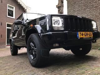

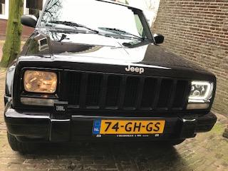

godsgift2aviation Geplaatst January 31, 2020 Rapporteren Geplaatst January 31, 2020 Het is gelukt... Deze LED's worden voornamelijk voor de Amerikaanse markt gemaakt. De lampbehuizing verschilt met de Europese units. De achterkant van de lamp is slanker dan de Amerikaanse versie. Ik heb twee nieuwe lampbehuizingen op Ebay bestelt en de extra behuizing voor het electrisch verstellen van de koplampen moeten verwijderen... Daarna pastte het perfect en werken ze uitstekend... Thanks! Citeren

Arjanw Geplaatst February 2, 2020 Rapporteren Geplaatst February 2, 2020 Ziet er goed uit! Dit staat ook nog op mijn To Do lijst. Hoe kan je nu je lampen bijstellen als je bv zwaar beladen bent of een aanhanger erachter hebt? Tegenliggers worden hier echt niet blij van. Citeren
