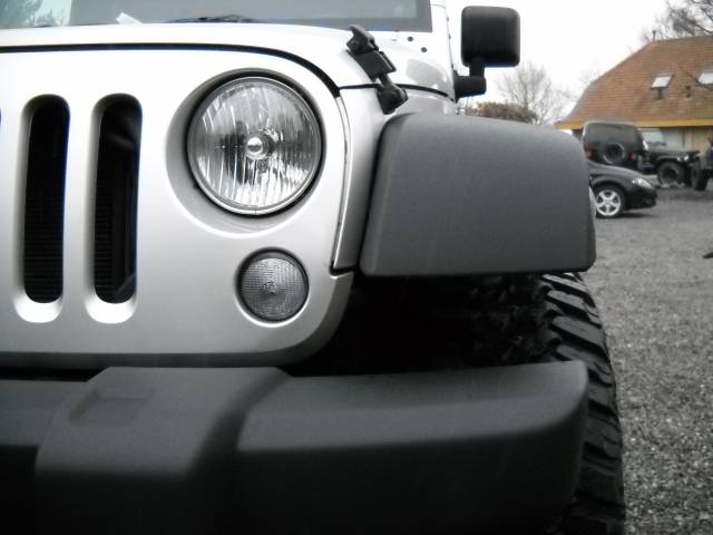

Roo4JK Geplaatst October 12, 2015 Rapporteren Geplaatst October 12, 2015 Oja, qua velg maar zou ik bij 17inch blijven. Kleiner past eigenlijk alleen met stalen velgen, vanwege de remmen v/d JK. Je kunt ook eerst alleen spoorverbreders plaatsen, komen je wielen verder naar buiten. Foto is van standaard velg en 33ers (315-70-R17) zonder verhoging. Wel bumpstops aangepast en 1,5inch wheel spacers. (spoorverbreders) Succes en groet Roo Citeren

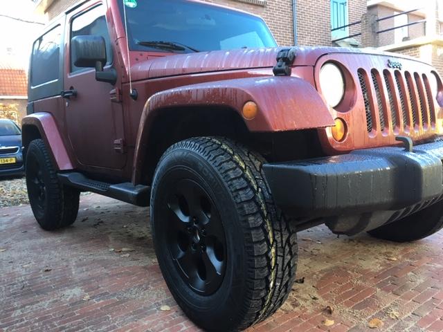

ARS Geplaatst October 30, 2018 Rapporteren Geplaatst October 30, 2018 Banden besteld, 275/70/18. ook voor het reservewiel, is voor de originele houder nog een versteviging nodig? Citeren

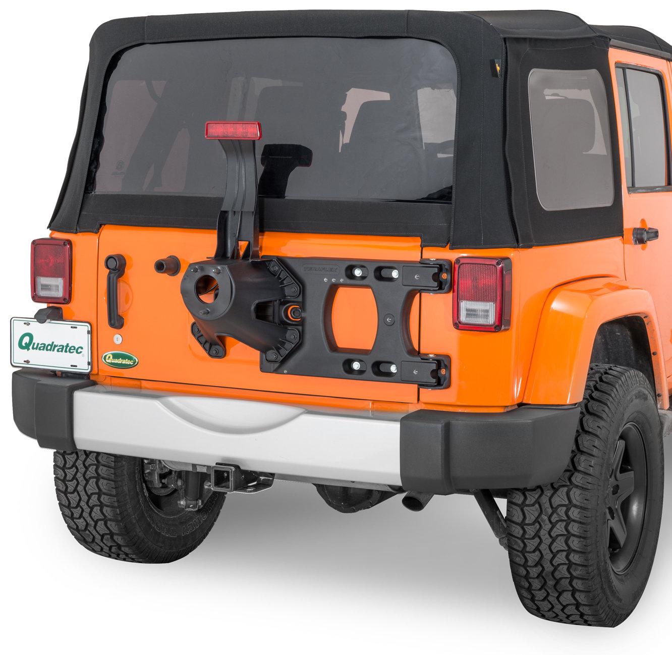

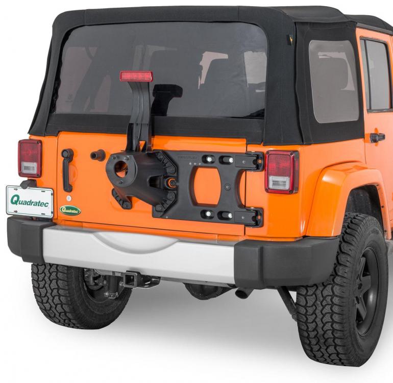

Roo4JK Geplaatst November 1, 2018 Rapporteren Geplaatst November 1, 2018 Voor deze maat band in combi met de originele velg, lijkt mij dit niet nodig. Of zijn deze banden serieus veel zwaarder? De originele houder is sowieso nog niet zo het probleem, eerder de ophanging v/d deur. Door het gewicht v/h wiel kan de deur wat gaan 'hangen'. Mocht dit wel gaan gebeuren, zie je deze optie regelmatig en werken ook goed: https://www.quadratec.com/products/12226_2021_07.htm Zijn natuurlijk in meerdere merken verkrijgbaar, deze foto en link is enkel ter illustratie. Ikzelf rij met een aparte wieldrager op mijn stalen bumper, dit is nog iets sterker. Met name tijdens offroad rijden heeft dit voordelen. Dan is het wiel ook helemaal los v/d deur. Maar mijn wiel is ook redelijk zwaar. (BF Mud 35x12,5", velg 17x9" en inner-beadlocks) Citeren

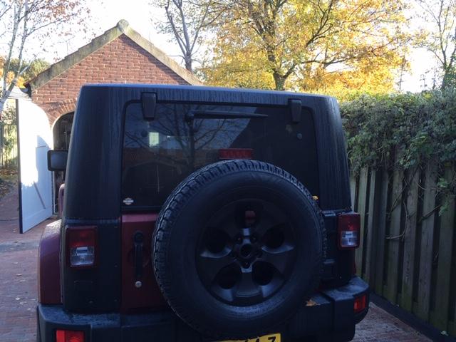

ARS Geplaatst November 15, 2018 Rapporteren Geplaatst November 15, 2018 De handel zit er onder, alleen de center caps nog spuiten. Citeren
