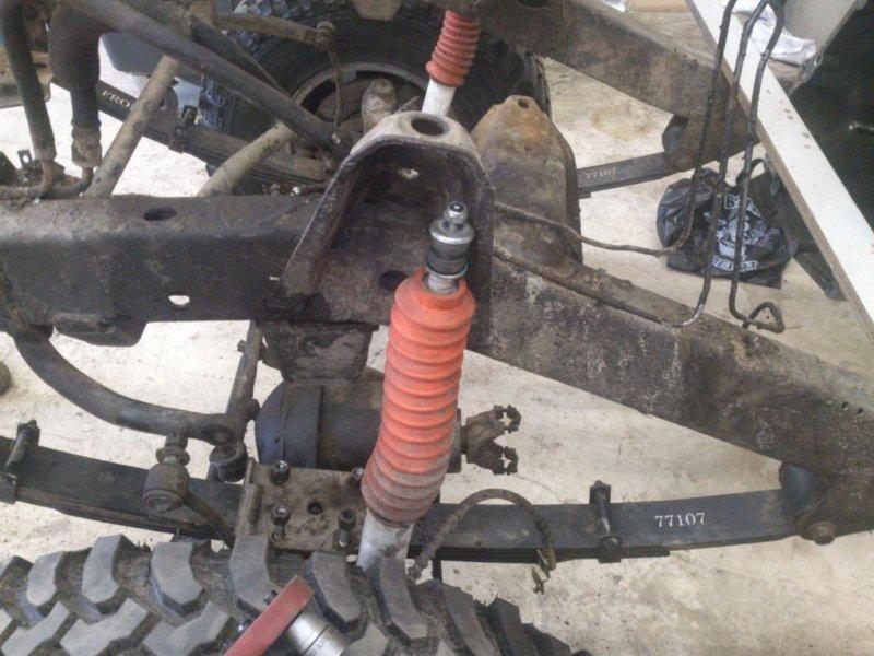

mike m Geplaatst January 25, 2013 Rapporteren Geplaatst January 25, 2013 ik ben bezig om een soa uit tevoeren op mijn yj 87. heb slip joke besteld en cv as. nou moet ik de hoogte van de dempers bepalen. de body zit niet op het chassis alleen de moter. ik meet voor 740m/m ik heb voordempers aangeboden gekregen van uit 730 in 420. achter meet ik 610m/m aangeboden uit 630 in 375. is het nu nodig om de bevestegingspunten te verplaatsen of zou dit zo kunnen. ik weet namelijk niet of hij in het veld verder uitveert dan dat hij onbelast is. wie weet het antwoord. Citeren

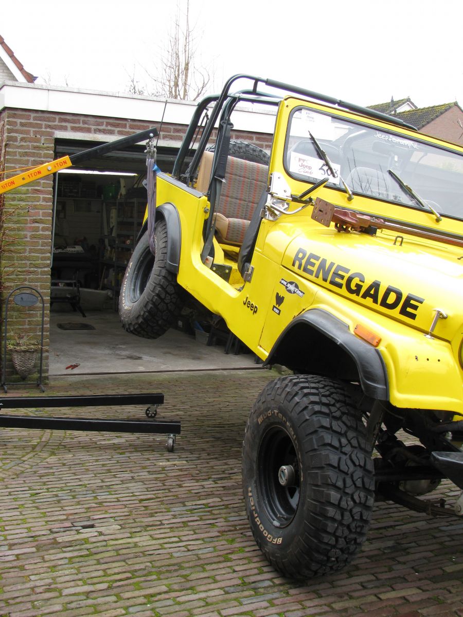

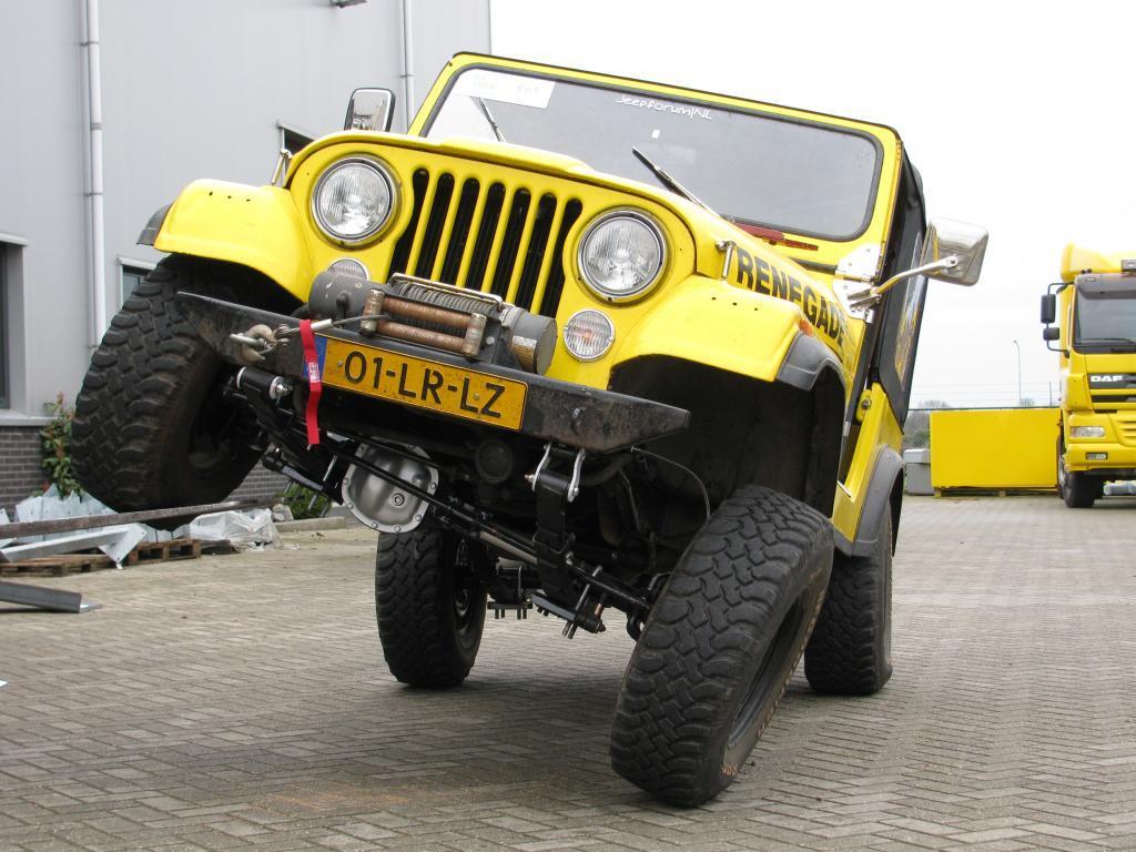

michel1972 Geplaatst January 25, 2013 Rapporteren Geplaatst January 25, 2013 Ik heb ze precies zoals jij gemeten maar dat werkte niet. Tijdens flexen kwam ik erachter dat ze te kort waren qua ingaande en uitgaande flex. Ben de jeep dus eerst gaan inflexen en uitflexen. Ik noteerde die gegevens en ging toen op het internet zoeken naar een geschikte shock qua ingaande en uitgaande veerweg. Dat deed ik ook met de remlieidingen en ontluchtingsslangen. Citeren
Utah Geplaatst January 25, 2013 Rapporteren Geplaatst January 25, 2013 Als ik jou was zou ik eerst de Jeep verder afbouwen. Dan pas gaan in en uit veren en dit opmeten. Daarna kijk je bv. op 4x4garage.de bij de Bilstein veren. Daar staan de lengte gegevens bij van in- en uitveren. http://de.4x4-garage.com/index.php/cPath/54_290_296_303 Heb je voor een goede EU prijs vrij snel je dempers binnen. Citeren

Ab Geplaatst January 25, 2013 Rapporteren Geplaatst January 25, 2013 Je moet echt flexen en dan meten. Met een heftruck...... Of met een motortakel. Citeren
