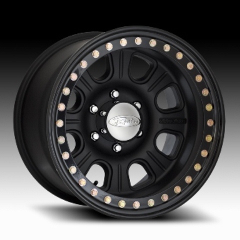

Roo4JK Geplaatst May 8, 2012 Rapporteren Geplaatst May 8, 2012 (bewerkt) Goedendag Mede Jeepers, Ga voor mijn Jeep JK een maat grotere banden monteren, van 33 naar 35 inch. Dit is geen probleem om dit te verkrijgen. (35x12.5x17 twijfel nog wel welke maar....komt goed) Nu zou ik graag ook gelijk naar echte Beadlocks gaan. Maar nu komt mijn probleem, kan ze tot nu toe niet vinden in Nederland. Dan uit de VS dacht ik, maar de sites die ik tot nu heb benadert in de VS hebben er geen zin in. Moeten dan ook special worden gemaakt, doen ze wel voor Amerikanen maar naar hier...... Heb wel een standaard set in Duitsland gevonden, maar zijn ten eerste te smal en zien er niet uit. (in mijn beleving) Zou ze graag van aluminium en in het zwart willen. Vindt degene van Raceline er goed uitzien. http://www.racelinew...31-monster.aspx Heeft iemand hier ervaring in of suggesties, dan hoor ik dit graag !! Ik weet dat je niet met elke velg de openbare weg op mag, is voor mij wel nodig. Rij namelijk er ook gewoon mee, al is dit zeer weinig. (meer van en naar een offroad terrein dan gewoon) De maat waar het om gaat is: Steek 5 x 5inch (5 x 127mm), Velgmaat 17inch x 8 / 8.5inch en met een Backspace van +- 4.75inch. Alvast bedankt voor het eventuele meedenken !! Met vriendelijke groet Roo May 10, 2012 bewerkt door Roo4JK Citeren

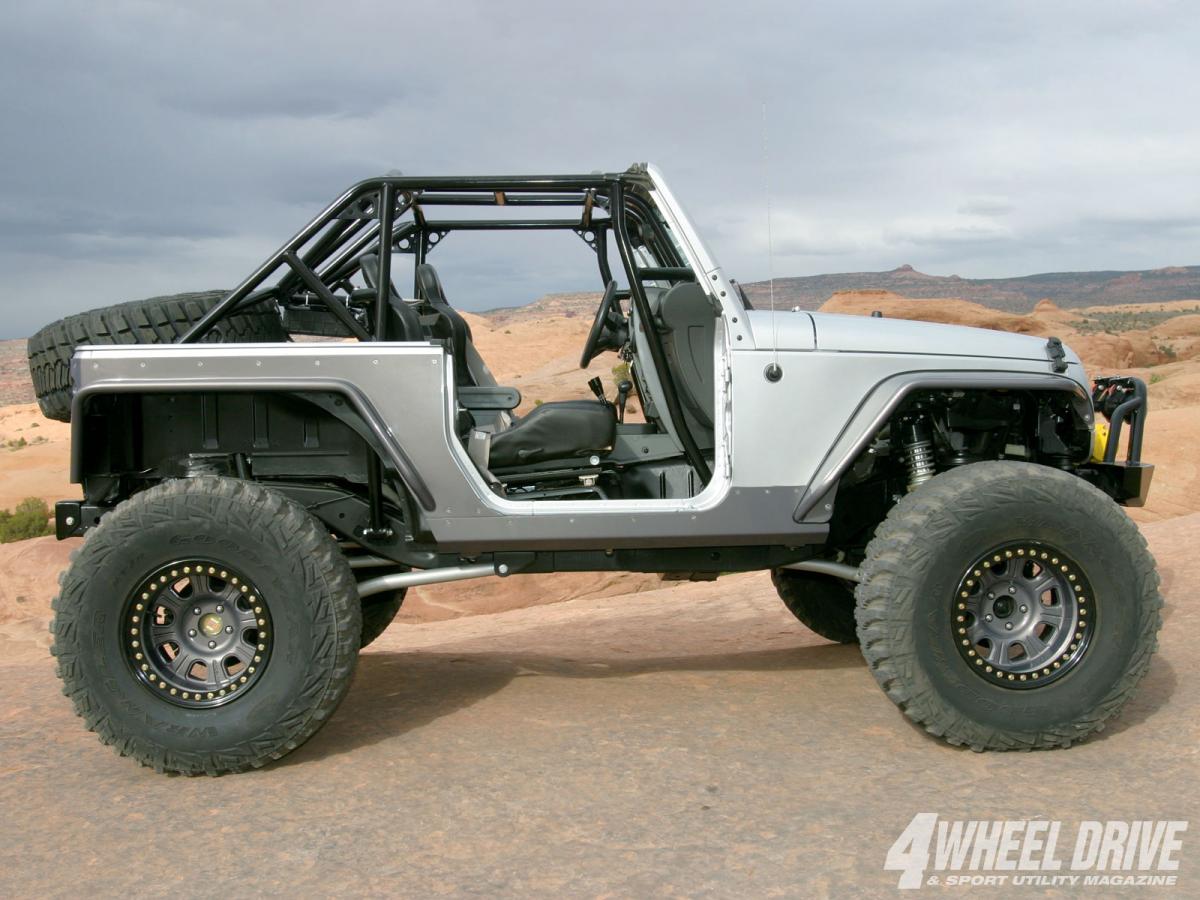

Roo4JK Geplaatst March 12, 2013 Auteur Rapporteren Geplaatst March 12, 2013 Worden toch (zoals het er nu uitziet) degene waar de Topic als voorbeeld mee begonnen is. Heb eerst nog gedacht aan AEV Pintler, Argent, 17"x 8.5" backspace 5-3/16 = ET+10, via Duitsland. Nog met een andere steek gekeken, maar dan kwamen ze wel erg ver naar buiten. (Walker Evans) Hutchinson..........nee, niet mijn ding. ATX Spider met een backspace van 3.5" en 9" breed. Mooi, maar.....komen wel weer erg naar buiten. Maar het wordt toch de Raceline Competition Beadlock RT231 Monster. In de versie van 17'x8.5" backspace 4.75" = ET 0. Helemaal zwart met een stalen ring. Krijg toch mijn zin. Komen ergens in april hopelijk binnen. (met de boot) Geen haast, maar ben toch wel benieuwd..... De band blijft de Cooper STT maar nu 35inch. (ter info) Nee.......dit is NIET m'n JK, is ook met 37ers. Als ze er onder zitten, zal ik wel ff een fotootje plaatsen ervan. Citeren
