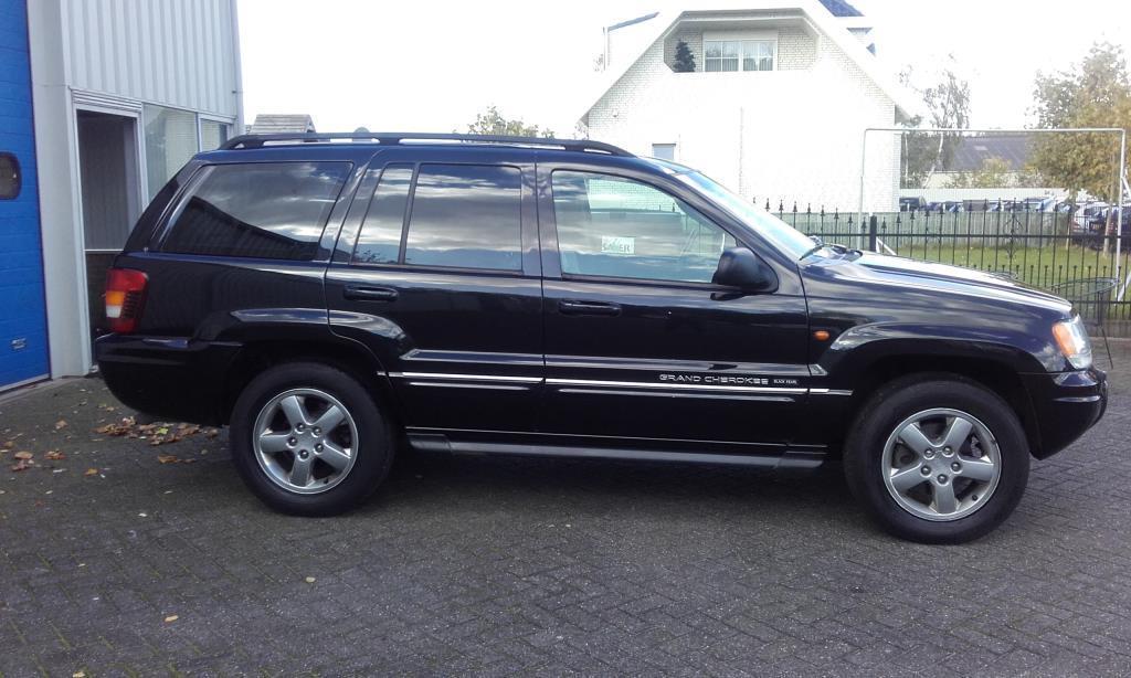

Hallo Allemaal,
Na de Cherokee 4.0Ho uit '92 nu ook een Grand Cherokee 4.7Ho aangeschaft uit 2004 met 162000km op de teller en alle boekjes ( ook onderhoud).
Het is een Overland Black Pearl series.
Ook hier zal ik weer genoeg over te lezen en te vragen hebben.
Dus....tot ziens op het Forum ,
Gr. Per de Prenter
