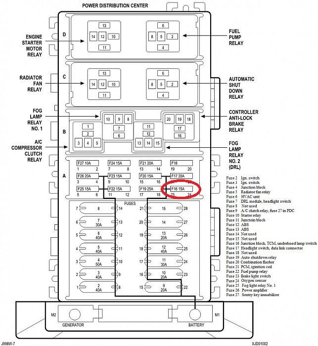

Roy Gorris Geplaatst April 22, 2020 Rapporteren Geplaatst April 22, 2020 De binnen verlichting blijft continu branden, eerst dacht ik dat het aan de verlichting onder de motorkap lag. Dus deze maar losgekoppeld maar helaas, de binnen verlichting blijft dan nog steeds branden. Ik heb de laatste tijd wel een deel van het dashboard los gehad i.v.m. reparatie kachelventilaror, voor zover ik kan zien zit hier ook geen kabel klem o.i.d. Als ik in de zekeringenkast onder de motorkap zekering 16 eruit haal (15A Junction block; TCM; underhood lamp switch) dan gaat de binnen verlichting uit. Komt dit vaker voor of heeft iemand enig idee waar ik nu het beste kan zoeken? Citeren
