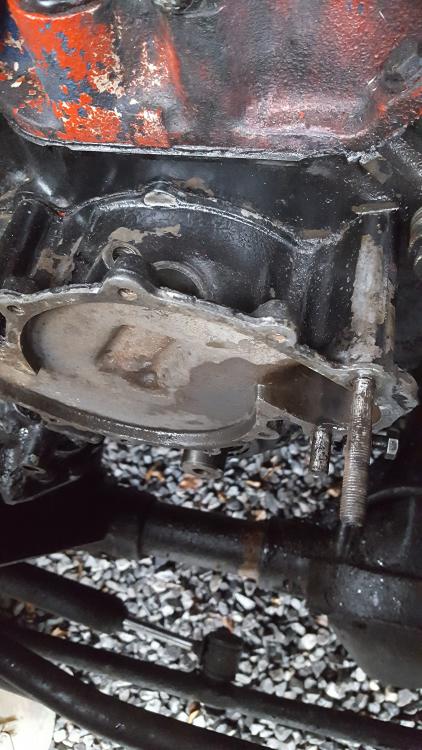

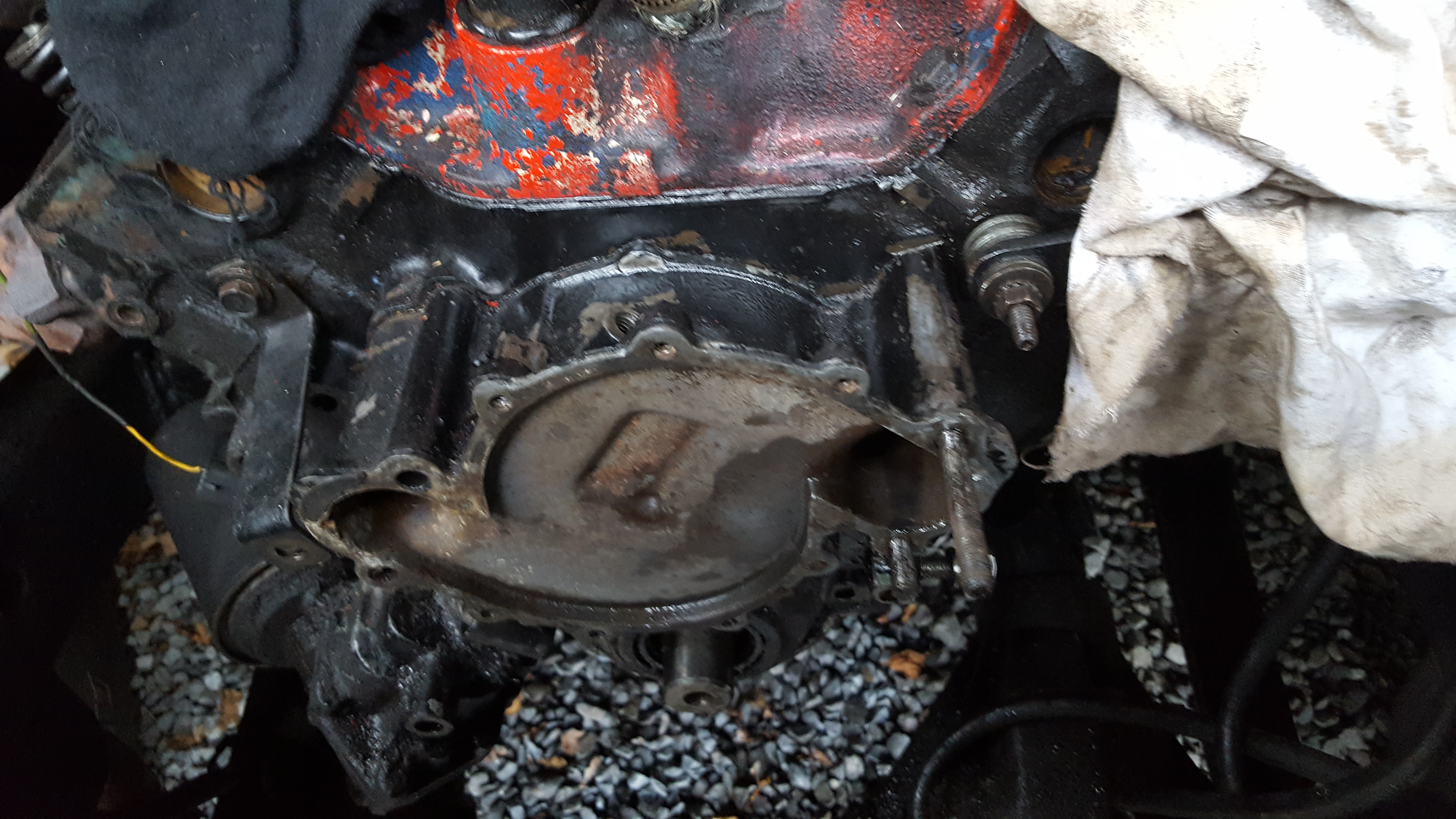

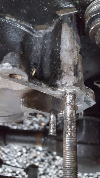

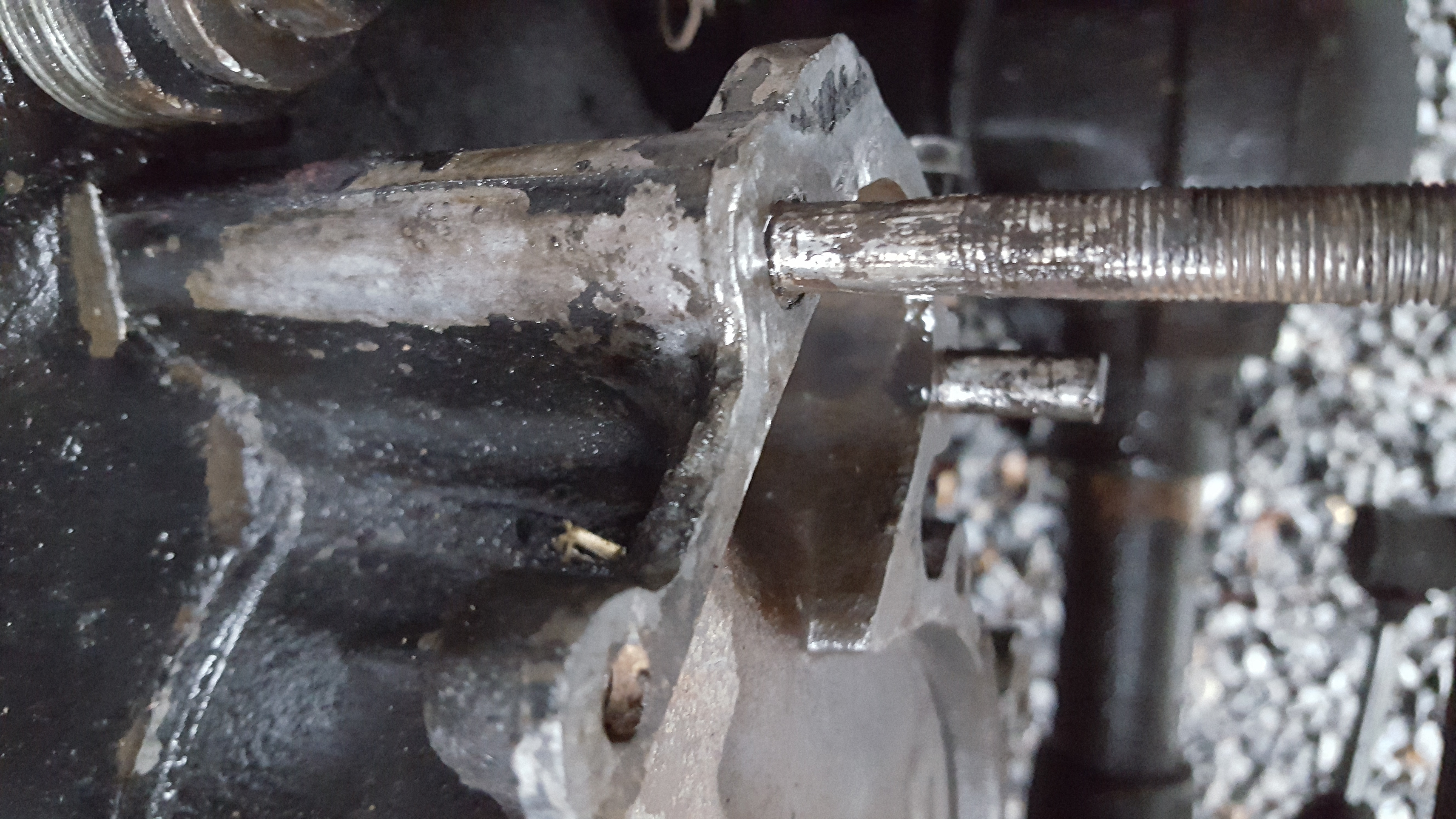

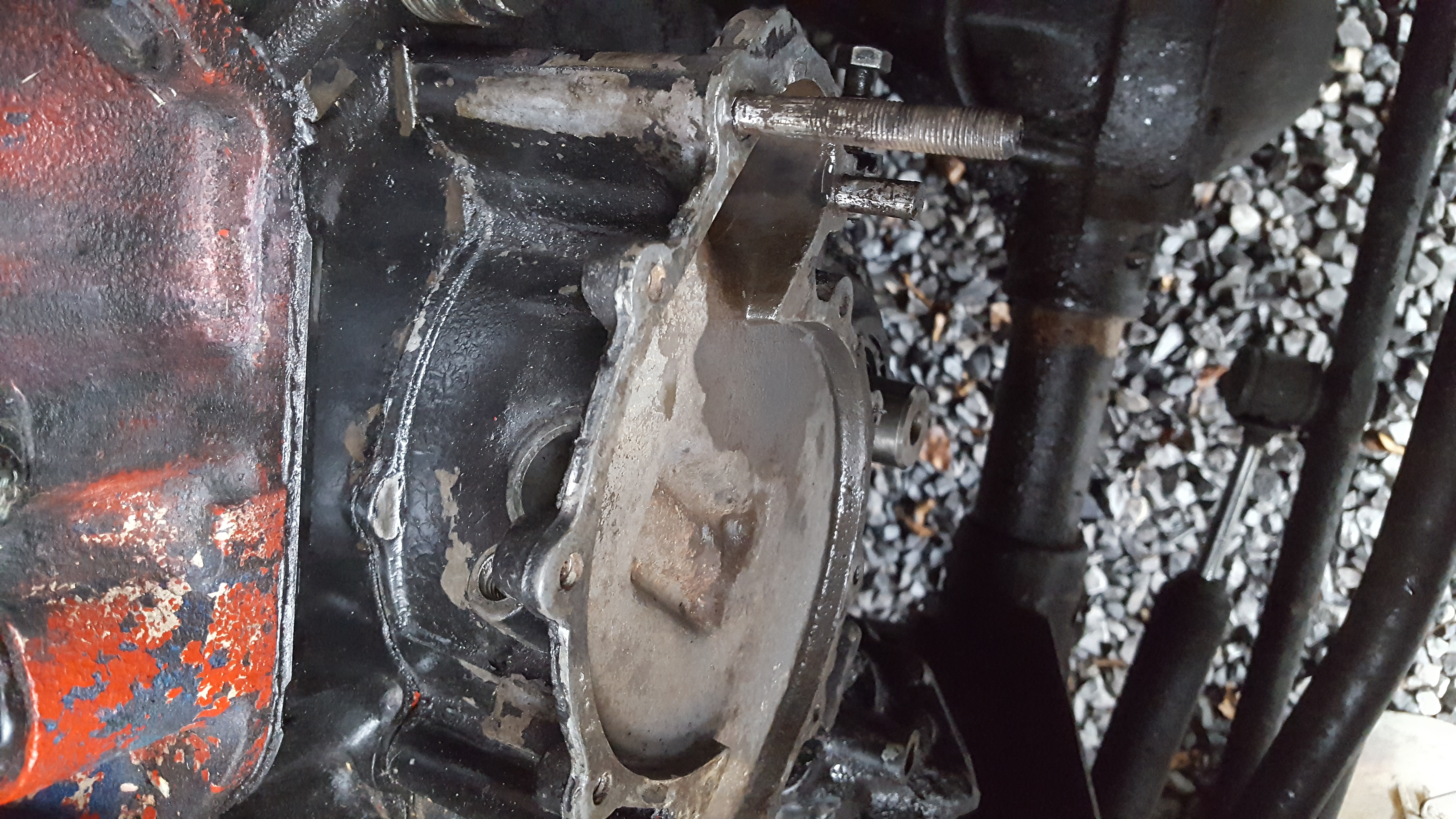

Ben Speetjens Geplaatst January 24, 2017 Rapporteren Geplaatst January 24, 2017 Ik wil de distributiedeksel van een AMC 360 verwijderen maar heb een probleem met het lange draadeinde (bout) waarover de deksel is geschoven. Namelijk de deksel schuift er niet over ik heb alles al geprobeerd t/m warm maken maar geen beweging in te krijgen. En het stukje as eronder, is dat ook een bout welke ik de blok gaat of is dit een soort passen voor de waterpomp ? Iemand ervaring hiermee? Citeren
robin veldwijk Geplaatst January 24, 2017 Rapporteren Geplaatst January 24, 2017 Het 'asje' eronder lijkt mij meer op een afgebroken bout i.p.v. een paspen. In principe moet je alle bouten/draadeindes verwijderen uit het blok. Je deksel plakt waarschijnlijk nog aan het blok door de pakking. Voorzichtig met een dun beiteltje er tussen wrikken, dan zou je deksel los moeten komen.. Citeren
schneiders Geplaatst January 24, 2017 Rapporteren Geplaatst January 24, 2017 Dat tapeind moet eruit gedraaid worden alvorens de cover te verwijderen. Kijk uit, je bent niet de eerste die de aluminium cover sloopt met zo'n klusje. Citeren
Ben Speetjens Geplaatst January 24, 2017 Auteur Rapporteren Geplaatst January 24, 2017 Weet zeker dat hij vast plakt aan de pakking, maar zit met zekerheid vast gecorrigeerd in de aluminium deksel. Heb inderdaad het tapeind proberen te verwijderen maar totaal geen beweging in Idee hoe deze tapeinden te verwijderen zonder dat ze afbreken? Citeren
robin veldwijk Geplaatst January 24, 2017 Rapporteren Geplaatst January 24, 2017 59 minuten geleden zei Ben Speetjens: Weet zeker dat hij vast plakt aan de pakking, maar zit met zekerheid vast gecorrigeerd in de aluminium deksel. Heb inderdaad het tapeind proberen te verwijderen maar totaal geen beweging in Idee hoe deze tapeinden te verwijderen zonder dat ze afbreken? Wellicht een griptang op de draadeinde zetten, zo dicht mogelijk bij je deksel. Citeren
schneiders Geplaatst January 24, 2017 Rapporteren Geplaatst January 24, 2017 twee moeren erop tegen elkaar vastdraaien en dan met een sleutel voorzichtig loswerken. Alu deksel verhitten en aflaten koelen, als het draadeind breekt een paar vloeken, op die manier lukt het uiteindelijk wel. Citeren
Green bear Geplaatst January 24, 2017 Rapporteren Geplaatst January 24, 2017 Probeer zoveel mogelijk de kern te verwarmen in plaats van de buiten zijde ( warmte inbreng veroorzaakt krimp bij afkoeling), zelf stook ik de kern rood gloeiend en niet de buitenzijden als ik iets niet meer los krijg. Als je de kern goed heet stookt dan trekt de warmte door naar het huis, laat het vervolgens rustig afkoelen zonder zelf te gaan koelen. Het huis koelt/krimpt eerder dan het tapeind en neemt zn vasten vorm aan, het tapeind koelt/krimpt nog verder af dan het huis en komt los te zitten. Suc6 Ed Citeren
Ben Speetjens Geplaatst January 25, 2017 Auteur Rapporteren Geplaatst January 25, 2017 Weet zeker dat hij vast plakt aan de pakking, maar zit met zekerheid vast gecorrigeerd in de aluminium deksel. Heb inderdaad het tapeind proberen te verwijderen maar totaal geen beweging in Idee hoe deze tapeinden te verwijderen zonder dat ze afbreken? Citeren
schneiders Geplaatst January 25, 2017 Rapporteren Geplaatst January 25, 2017 Een moer erop lassen en de boel heet stoken Citeren
Ben Speetjens Geplaatst January 25, 2017 Auteur Rapporteren Geplaatst January 25, 2017 Ik ga nogmaals proberen met warm (heet) maken Citeren
schneiders Geplaatst January 25, 2017 Rapporteren Geplaatst January 25, 2017 Kijk even naar een andere cover, dan zie je dat alle bouten en tapeinden doorlopen tot in het blok. Mocht je de boel toch slopen, kun je deze altijd nog bestellen...... http://www.ebay.com/itm/JEEP-AMC-V8-JAVELIN-AMX-67-91-290-304-343-360-401-ENGINE-TIMING-COVER-FACTORY-/122296173221?hash=item1c796b82a5:g:p1EAAOSw2xRYP3iH&vxp=mtr Citeren
