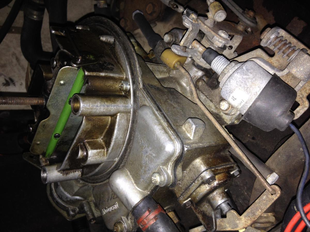

marco leunk Geplaatst November 30, 2014 Rapporteren Geplaatst November 30, 2014 Hallo, Bij aanschaf had mijn wagoneer enkel een gas tank waarna ik er weer een originele brandstoftank onder heb gezet. Nu start en loopt de motor super op gas maar op benzine is het niet alles. Starten op benzine kan wel maar enkel met veel gas geven en stationair lopen wil hij niet, dan slaat hij weer af. Als ik al rijdend over schakel op benzine dan gaat het wel redelijk maar als ik moet stoppen voor een stoplicht oid dan slaat hij weer af. Hoe kan ik dit weer goed krijgen? Kan ik de stationairsproeier verdraaien zonder dat dit gevolgen heeft op de gasafstelling? Moet de carburateur schoon gemaakt worden? Ik hoor graag jullie ervaringen omtrent dit probleem. Groeten, Marco Citeren

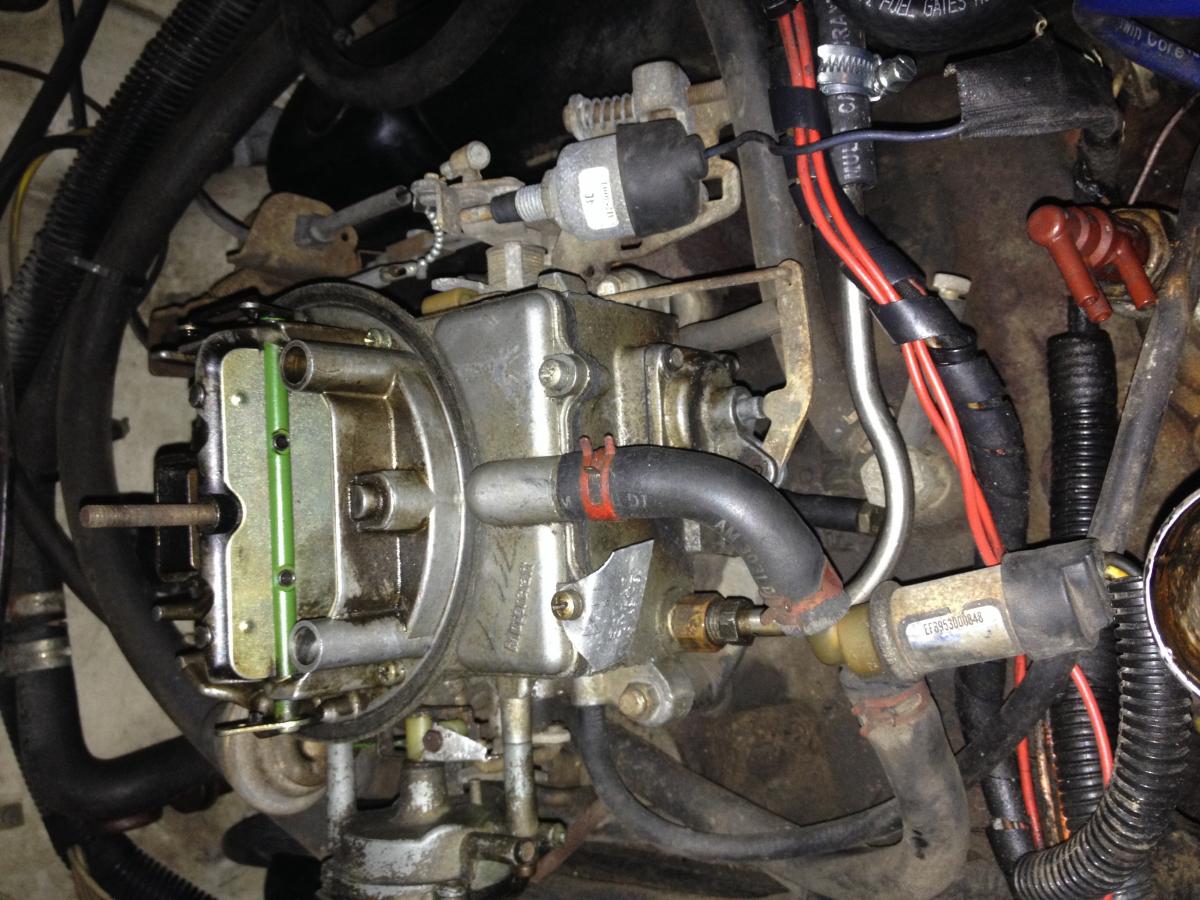

marco leunk Geplaatst November 30, 2014 Auteur Rapporteren Geplaatst November 30, 2014 Hallo, Bij aanschaf had mijn wagoneer enkel een gas tank waarna ik er weer een originele brandstoftank onder heb gezet. Nu start en loopt de motor super op gas maar op benzine is het niet alles. Starten op benzine kan wel maar enkel met veel gas geven en stationair lopen wil hij niet, dan slaat hij weer af. Als ik al rijdend over schakel op benzine dan gaat het wel redelijk maar als ik moet stoppen voor een stoplicht oid dan slaat hij weer af. Hoe kan ik dit weer goed krijgen? Kan ik de stationairsproeier verdraaien zonder dat dit gevolgen heeft op de gasafstelling? Moet de carburateur schoon gemaakt worden? Ik hoor graag jullie ervaringen omtrent dit probleem. Groeten, Marco Zie hieronder de foto's van de carburateur Citeren
schneiders Geplaatst November 30, 2014 Rapporteren Geplaatst November 30, 2014 Ik weet overigens niet of je setup verder compleet is, de vacuumschakelaar is zo te zien niet aangesloten. werkt je benzinepomp goed? de carburateur is in elk geval de standaard motocraft Citeren
marco leunk Geplaatst November 30, 2014 Auteur Rapporteren Geplaatst November 30, 2014 Er zijn wel meer slangen van de carburateur afgestopt maar ik heb geen idee waar voor ze dienen. Maar als hij zo mooi op gas loopt dan moet hij zo toch ook op benzine kunnen lopen? Ik heb ook geen idee hoe lang hij al op gas loopt zonder benzine maar ik kan mij er wel degelijk iets bij voorstellen dat een schoonmaak beurt niet overbodig is. De brandstofpomp is overigens net nieuw, de oude deed niets meer. Citeren
schneiders Geplaatst November 30, 2014 Rapporteren Geplaatst November 30, 2014 Als de auto goed op gas loopt, zegt dat weinig over de situatie op benzine. Het afgedopte spul kan er voor zorgen dat ie niet lekker loopt op benzine. Je kunt de juiste setup wel vinden op internet en is niet heel ingewikkeld. http://oljeep.com/ De kans dat de carburateur de dader is, is wel groot, waarschijnlijk is alles verdroogt door het rijden op gas en nooit op benzine. Citeren
