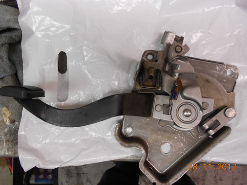

ragger Geplaatst December 1, 2012 Rapporteren Geplaatst December 1, 2012 HALLO MANNEN,VRAAGJE;MIJN COMANCHE HEEFT EEN DEFECT AAN DE PARKEER VOET REM,HIJ GLIJD OVER DE VERGRENDELING,IS ER IEMAND DIE DAAR ERVARING ME HEEFT Citeren
REAL STRANGLER Geplaatst December 1, 2012 Rapporteren Geplaatst December 1, 2012 Even die paar nagels uitboren en de vertanding opvijlen tot die weer scherp is, is goed te doen, verder even kijken of het veertje niet gebroken is. Siert. Citeren
ragger Geplaatst December 1, 2012 Auteur Rapporteren Geplaatst December 1, 2012 Bedankt Siert voor de reactie,weet je,een paar nagels eruit is niet zo moeilijk maar waar haal ik die nieuwe nagels vandaan Citeren
REAL STRANGLER Geplaatst December 2, 2012 Rapporteren Geplaatst December 2, 2012 Heb je een mig lasser ? Na het wegslijpen van de kopjes gewoon een klein laspuntje op de nagel. Siert. Citeren
ragger Geplaatst December 3, 2012 Auteur Rapporteren Geplaatst December 3, 2012 Ok ,ik ga het proberen,als het lukt meld ik het ,mooi bedankt Ragger Citeren
ragger Geplaatst December 21, 2012 Auteur Rapporteren Geplaatst December 21, 2012 ,hij doet het weer maar slaat helaas bij een tand nog over maar dat is ok voor mij, Siert bedankt Citeren
