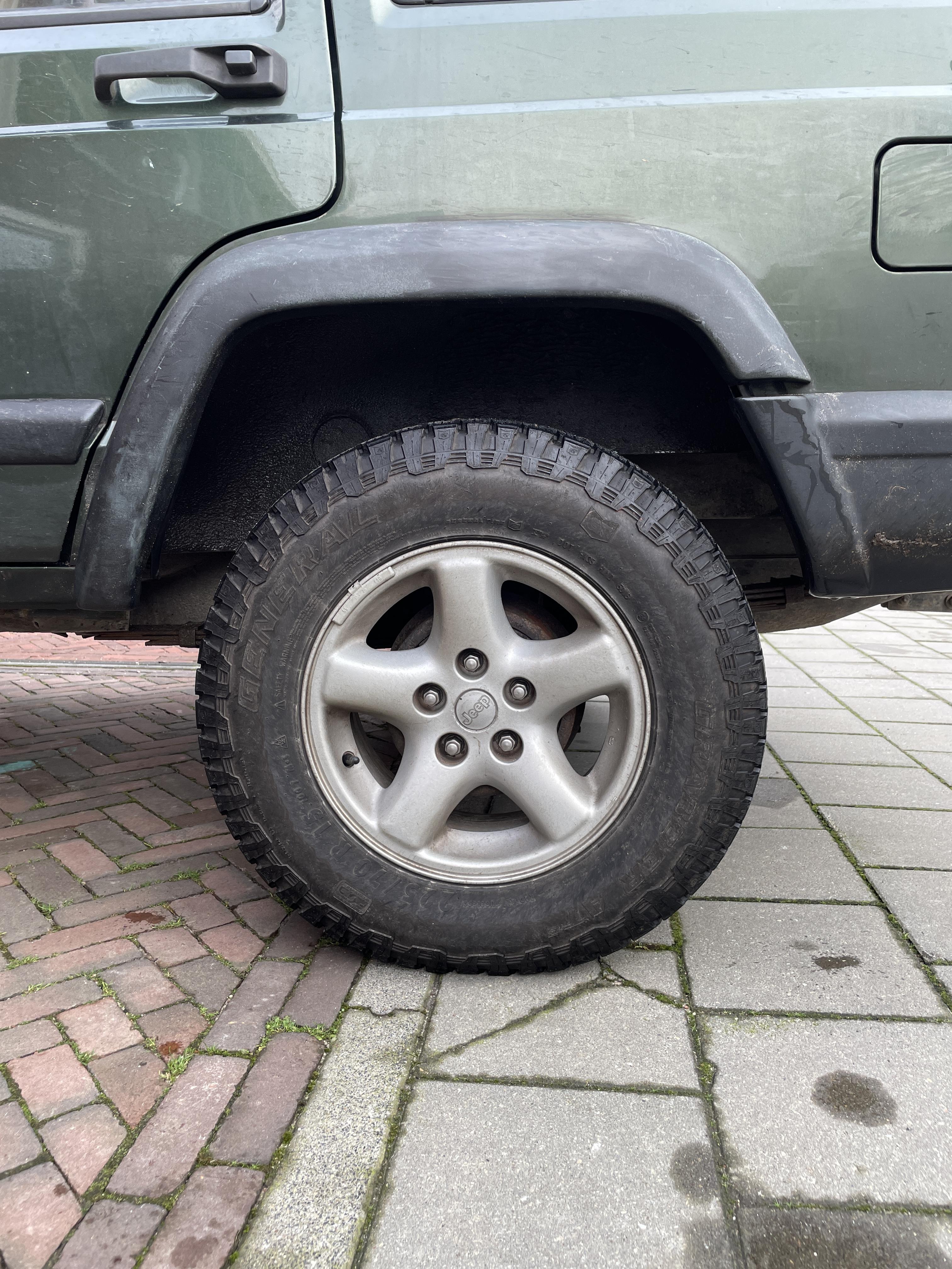

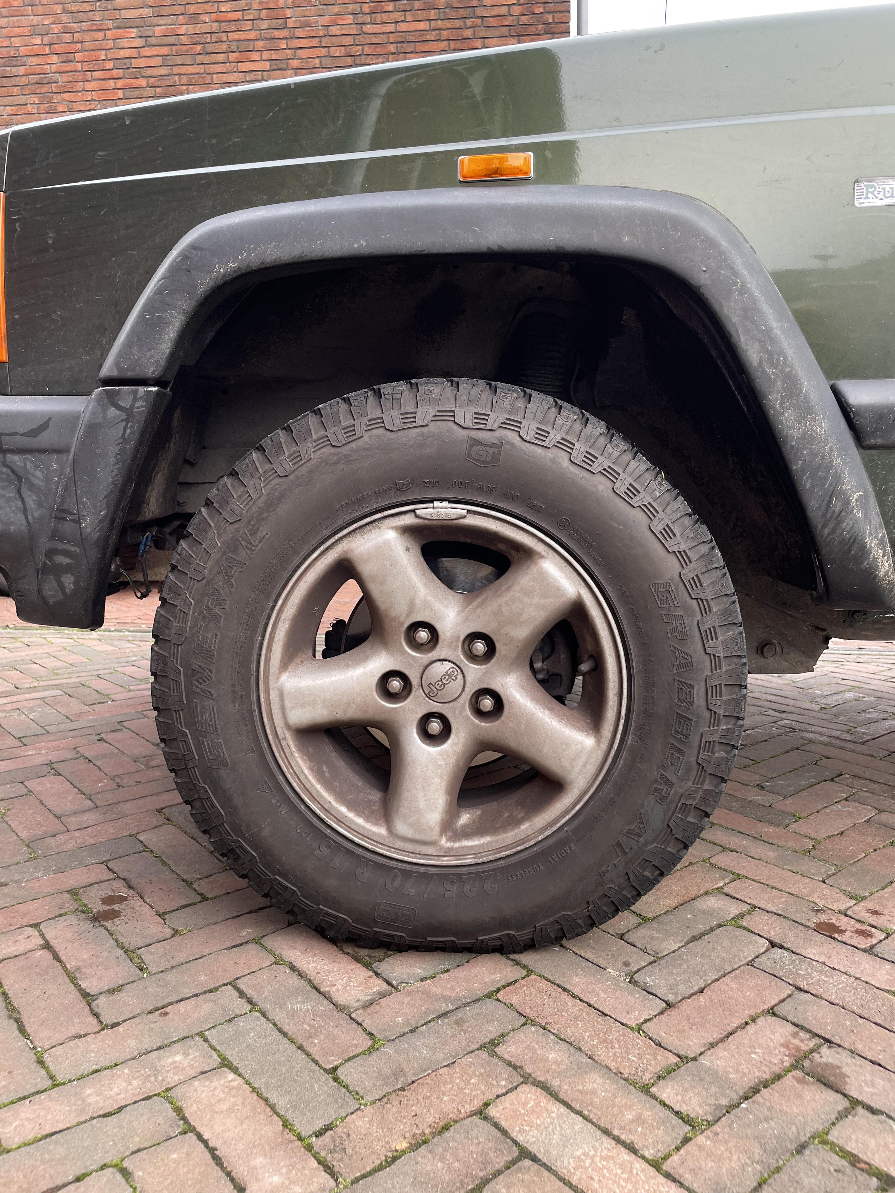

Maarten De Pril Posted January 27, 2023 Report Posted January 27, 2023 Goedemorgen, ik sta voor hetzelfde dilemma. Welke maximale bandenmaat adviseren jullie zonder problemen met overbrenging of rubbing? Mijn XJ is stock, maar staat sinds de nieuwe bladveren al jaren omhoog en om dat te compenseren heb ik spacers tussen mijn vering voor. Een soort van verhoogd dus. Overbrenging is niks aan gebeurd, dat zal standaard zijn, geen idee wat erin zit (XJ 1998) Ik rijd momenteel op 27 inch (225/70/15). Ik neig naar 30 inch (230/85/15). Of zou 31 inch ook nog wel gaan? Zie ook de foto's met mijn huidige 27 inch banden. Ik ben benieuwd naar jullie ervaringen en advies! En mocht iemand een mooi setje van BF hebben liggen, dan ben ik ook geïnteresseerd. Groeten, Maarten Quote
Adebisi Posted January 29, 2023 Report Posted January 29, 2023 Ik heb ze iets breder dan hoger met 235/75R15 Cooper AT3 4s, 1" - 1,5" lift en geen wrijving in de wielkasten bij een volledige bocht, zie ook mijn profiel foto. Quote
Maarten De Pril Posted January 29, 2023 Report Posted January 29, 2023 51 minuten geleden zei Adebisi: Ik heb ze iets breder dan hoger met 235/75R15 Cooper AT3 4s, 1" - 1,5" lift en geen wrijving in de wielkasten bij een volledige bocht, zie ook mijn profiel foto. Bedankt voor je reactie! Omgerekend naar US is dat 29 inch, goed om te horen dat dat goed gaat. Ik hoop dat 30 ook nog past, ik vind grote (all terrain) banden mooi staan. Quote
Adebisi Posted January 31, 2023 Report Posted January 31, 2023 Als de banden bij volledig sturen zouden wrijven op de "lower control arms", kun je een aantal sluitringen op "steering stop adjuster" doen zodat hij wat minder scherp stuurt. Quote
