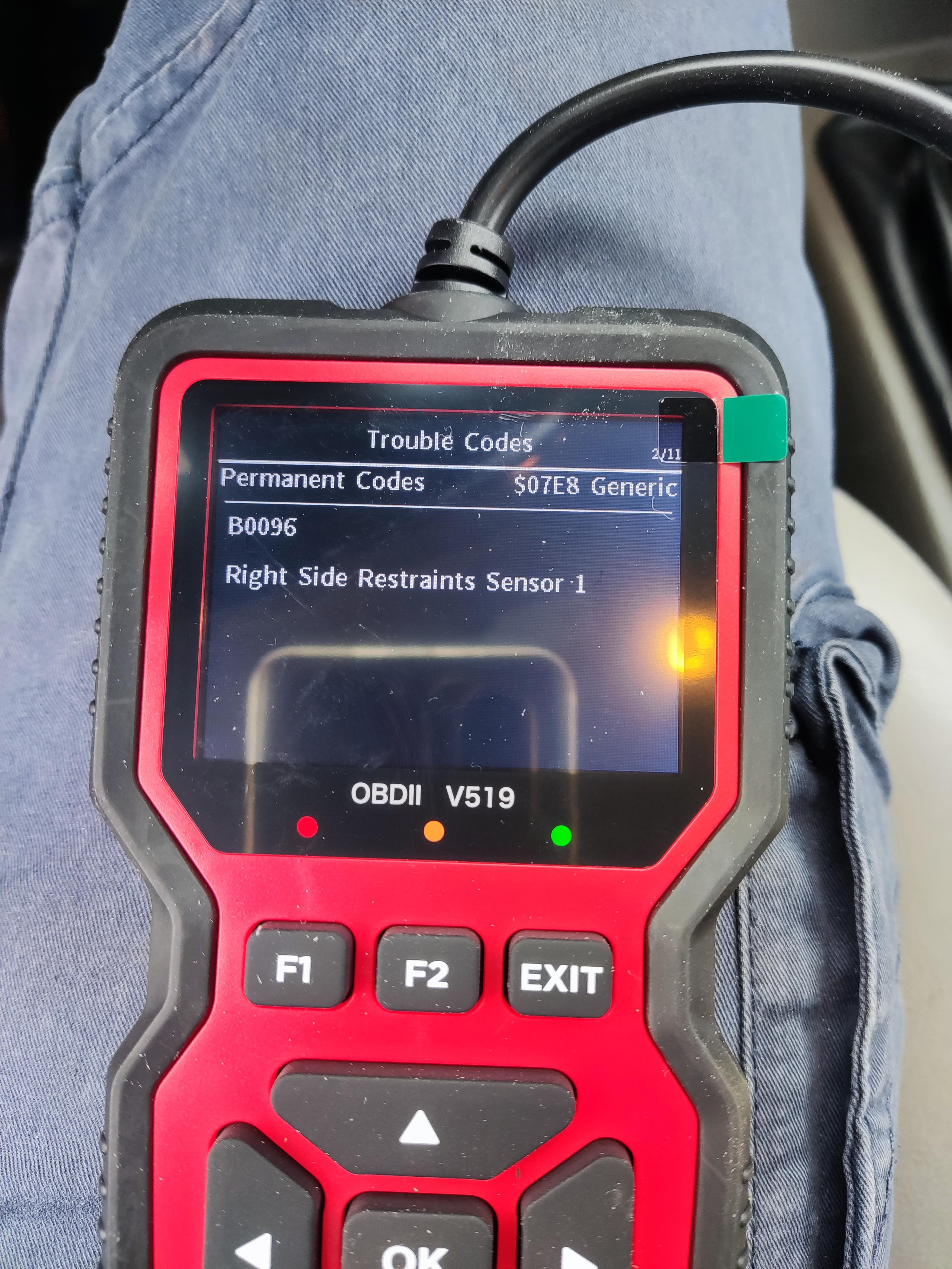

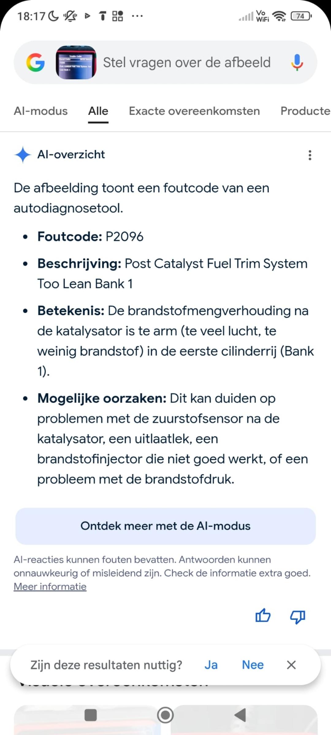

Tromkes Posted December 28, 2025 Report Posted December 28, 2025 Dag allen, Mijn motorstoringslampje brand sinds kort. Auto rijdt verder goed. Met OBD uitlezen geeft de onderstaande foutcode. Internet zegt dit: wat zou het zijn? En hoe kom ik daar stapsgewijs achter? Lampdasonde? En zoja, welke? Quote
REAL STRANGLER Posted December 29, 2025 Report Posted December 29, 2025 Mijn wasmachine doet moeilijk.... wat kan dat zijn.? Oftewel, geef eens wat meer informatie. Motor, bouwjaar, kleur.... Quote
Ab Posted December 29, 2025 Report Posted December 29, 2025 Te arm mengsel, of verkeerde meting, op één zijde van het blok. Bank 1 is de kant waar cilinder 1 zit. Bank 2 dus de zijde waar cilinder 2 zit. Bij de keren dat ik zelf deze melding had, was het een slechte sensor. Had even de linker en rechter gewisseld, en de fout wisselde van "bank". Mocht je deze moeten vervangen, ga voor een NTK sensor. Oja, een FSM helpt enorm. Hier te downloaden: https://colorado4wheel.com/manuals/Jeep/KJ/ Quote

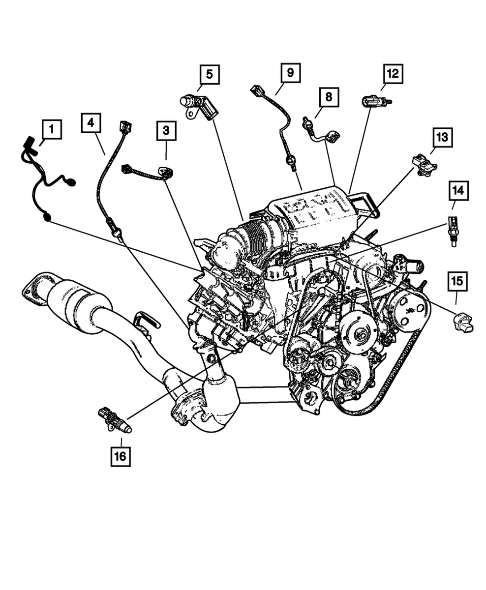

Ab Posted December 30, 2025 Report Posted December 30, 2025 Wil je het zelf repareren of zoek je bevestiging van wat AI zegt? Nummertje 4 en 9 zijn de O2 sensors die ik bedoel. In het eerste geval adviseer ik je de juiste FSM, partslist en DTC lijst van je voertuig op te zoeken. Samen met de overige technische info van je wasmachine komen we een heel stuk verder. 😉 Quote
Tromkes Posted December 31, 2025 Author Report Posted December 31, 2025 20 uur geleden zei Ab: Wil je het zelf repareren of zoek je bevestiging van wat AI zegt? Nummertje 4 en 9 zijn de O2 sensors die ik bedoel. In het eerste geval adviseer ik je de juiste FSM, partslist en DTC lijst van je voertuig op te zoeken. Samen met de overige technische info van je wasmachine komen we een heel stuk verder. 😉 Ha dank. Het liefst wil ik het zelf repareren. Ai is leuk, maar heeft het lang niet altijd bij het rechte eind. Vertrouw liever op kennis en ervaring, dus dank voor de uitleg. Ik ga proberen het zelf te doen. Ik verwissel ze eerst even zoals je zei en kijk dan wat de (ali Express) OBD zegt. Met een beetje mazzel weet ik dan dus welke er kaduuk is. Die vervolgens vervangen zou het probleem moeten oplossen dan. Mocht ik er niet uitkomen, kom ik weer op de lijn met de wasmachine vragen. Quote
Ab Posted December 31, 2025 Report Posted December 31, 2025 Let even goed op wat je foutcode aangeeft, upstream of downstream sensor. Upstream is voor de cat, vanaf de motor gezien, downstream na de cat. Op het eerder getoonde plaatje zijn 4 en 9 de upstream sensors. Quote
Tromkes Posted January 9 Author Report Posted January 9 Het is in ieder geval één van de twee downstream sensors. Heb samen met mijn broer met een uitgebreid OBD apparaat uitgelezen. Aan de voltage konden we zien dat een van die twee niet goed is. Welke van de twee niet direct. Door het slechte weer niet onder de motorkap kunnen loshalen. Dus bestel sowieso een nieuwe sensor. Of het dan de linker of de rechter is, moet ik nog vaststellen. Nu nog proberen de juiste te bestellen😅 Quote

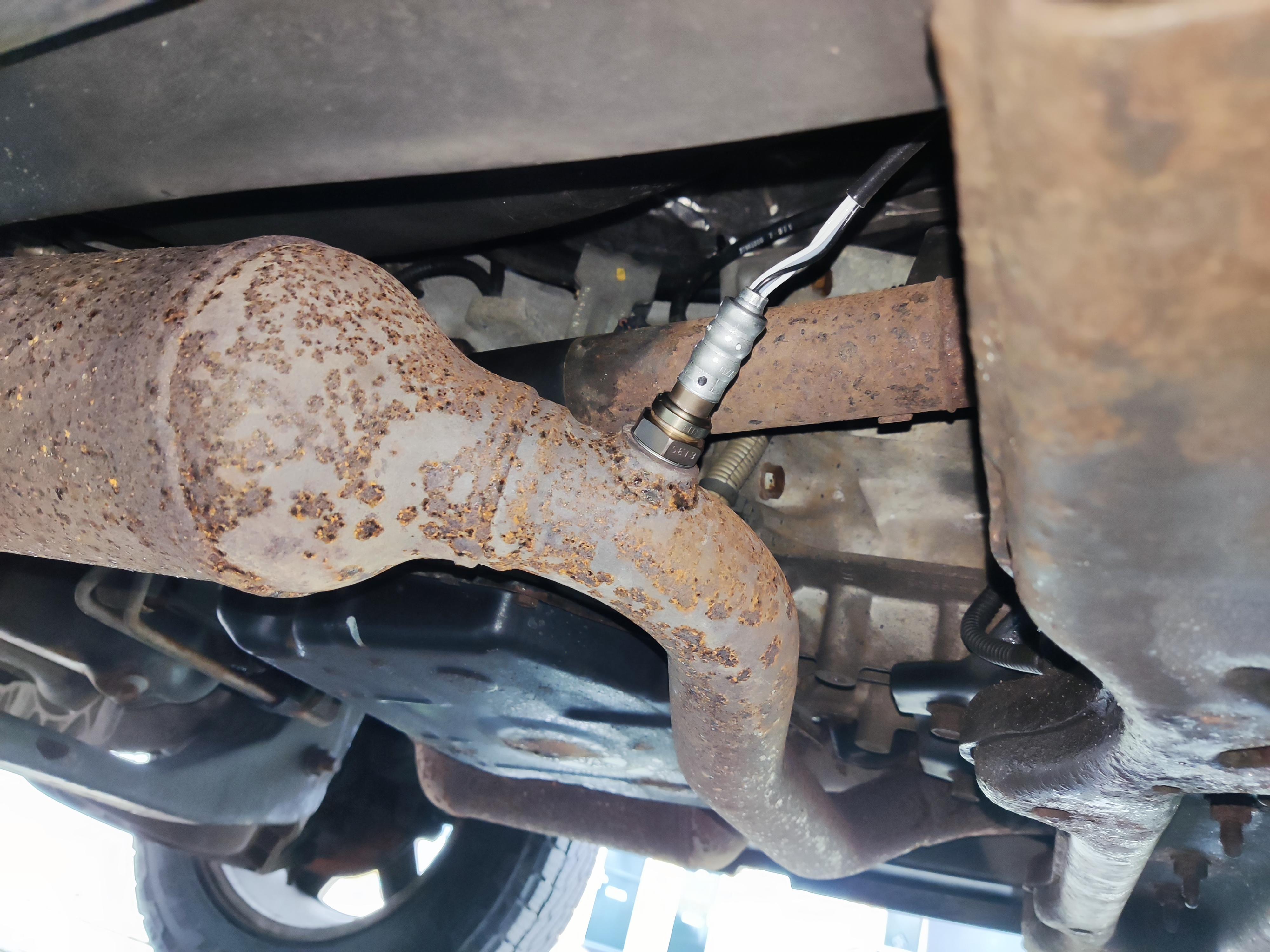

Tromkes Posted yesterday at 12:10 PM Author Report Posted yesterday at 12:10 PM Verwisselen is gelukt. Kon er makkelijk bij vanaf de onderzijde. Lijkt gelukt. Melding is eruit. Nog even afwachten dat het niet terugkomt na een stukje rijden. Hij gaf nog wel kort een melding aan over de rechterkant. Maar zal misschien te maken hebben met de nieuwe op links? Quote
