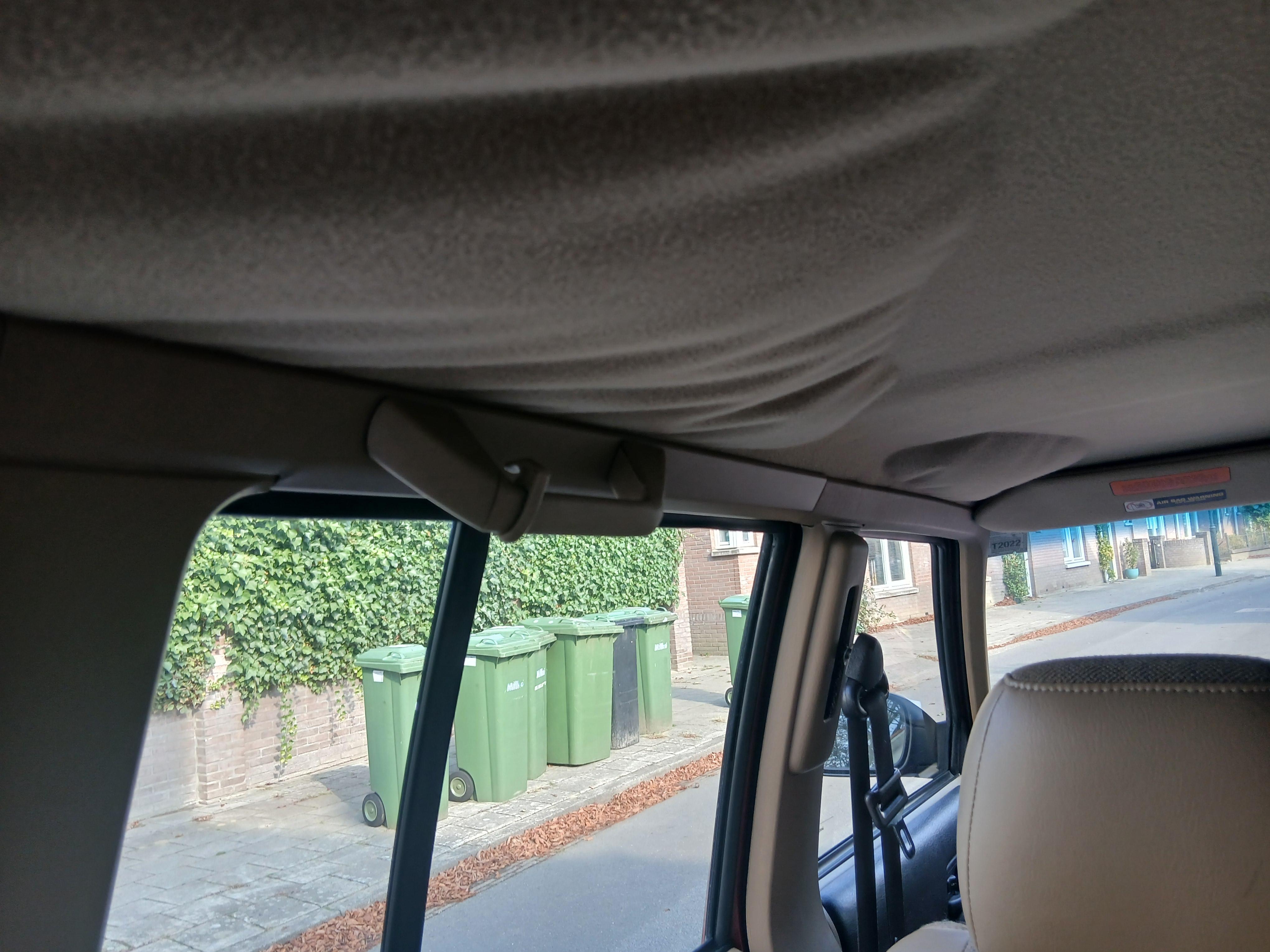

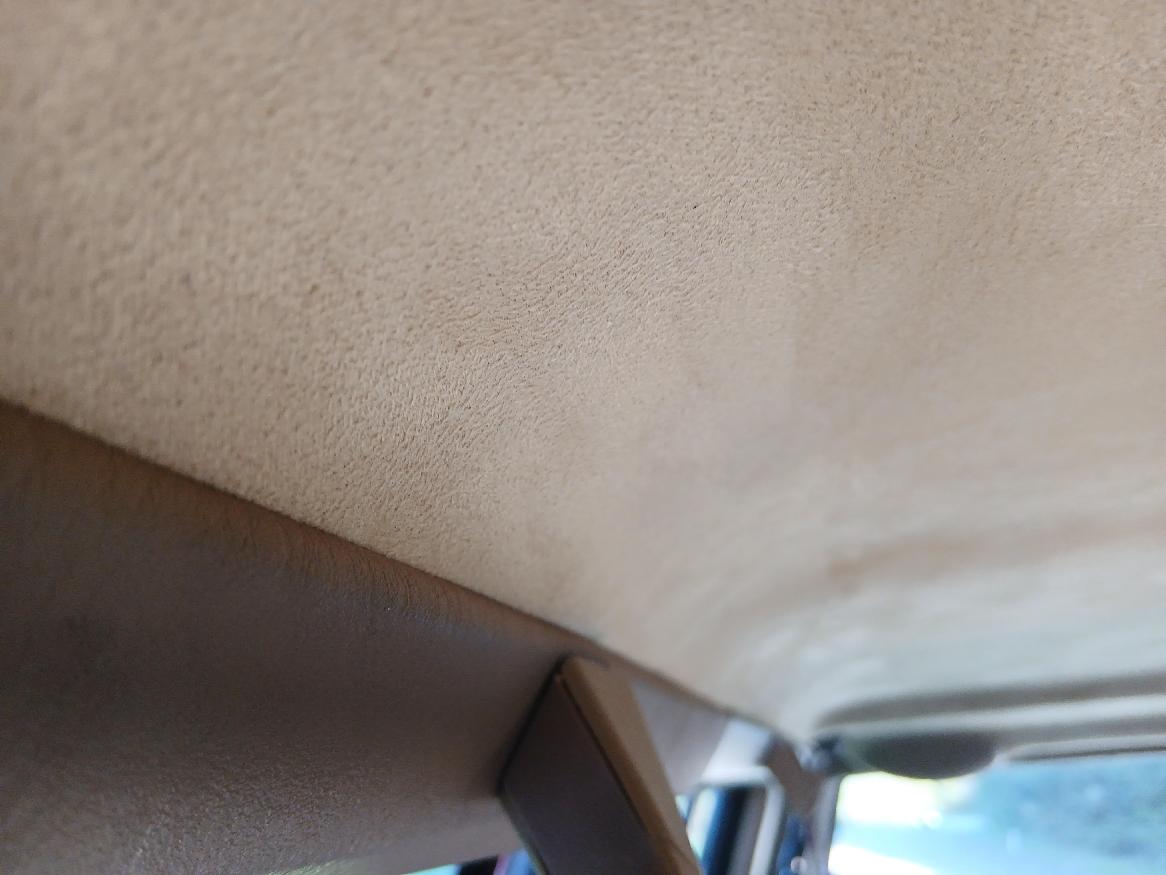

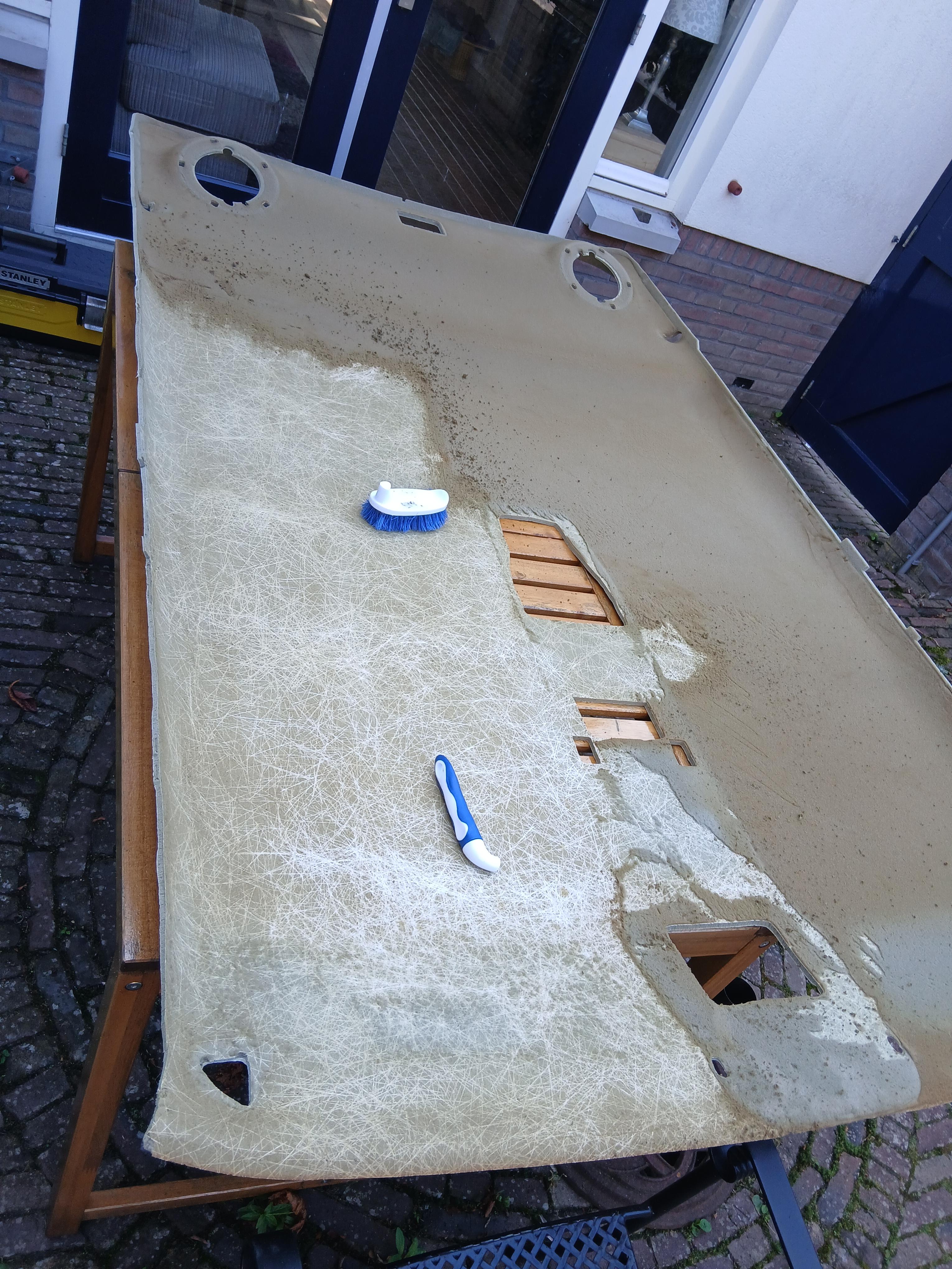

Richard_Jeep Posted October 31, 2025 Report Posted October 31, 2025 Tijdens de afgelopen vakantie begon de stof van mijn hemeltje los te laten. De hoge temperaturen in Frankrijk waren waarschijnlijk aanleiding voor dit proces. Ik heb een soort van kunst-suède gekocht in de kleur die goed past bij het lichte interieur van mijn XJ. De zonnekleppen en de console tegen het dak heb ik (nog) niet gedaan. Ik had in totaal 3 bussen spuitlijm nodig. Het hemeltje is vrij eenvoudig eruit te halen. Eerst schroef je de beplating die het hemeltje vast houden rondom los waarna het hemeltje via de achterklep eruit kan. Maak eventueel wat foto's. Vervolgens leg je het hemeltje op een tafel en kun je de stof eraf trekken. Er blijft dan het oude schuim achter wat je met een harde borstel eraf kunt borstellen. Tussendoor zuig je de oude rommel weg met de stofzuiger zodat je netjes kunt werken. Leg stof op het hemeltje en knip deze rondom af zodat er zo'n 10 tot 15 cm extra hebt aan iedere kant. Vouw 1 helft terug en spuit het glasfiber en de stof in. Houd afstand volgens de beschrijving op de spuitbus. Wacht even volgens de instructies op de bus en dan kun je de stof op het glasfiber wrijven. Doe dit ook voor de andere helft. Zorg voor extra lijm op de plaatsen waar het oppervlak gebogen is. Ga niet achteraf kieren na-spuiten, je gaat dan namelijk door de stof heen spuiten! Aan de voorkant en de voorste meter aan de zijkanten moet je de stof omvouwen en vastlijmen aan de achterkant. Doe je dit niet, dan ga je een lelijke rand zien! Op de overige randen kun je de stof op de rand van het glasfiber wegsnijden. Nadat je het hemeltje terug geplaatst hebt kun je de beplating weer terug schroeven. Let hierbij op de details hoe het een en ander op elkaar aansluit. 1 Quote
OIIIIIIIO Posted October 31, 2025 Report Posted October 31, 2025 Leuke dagbesteding en mooi resultaat! Quote
