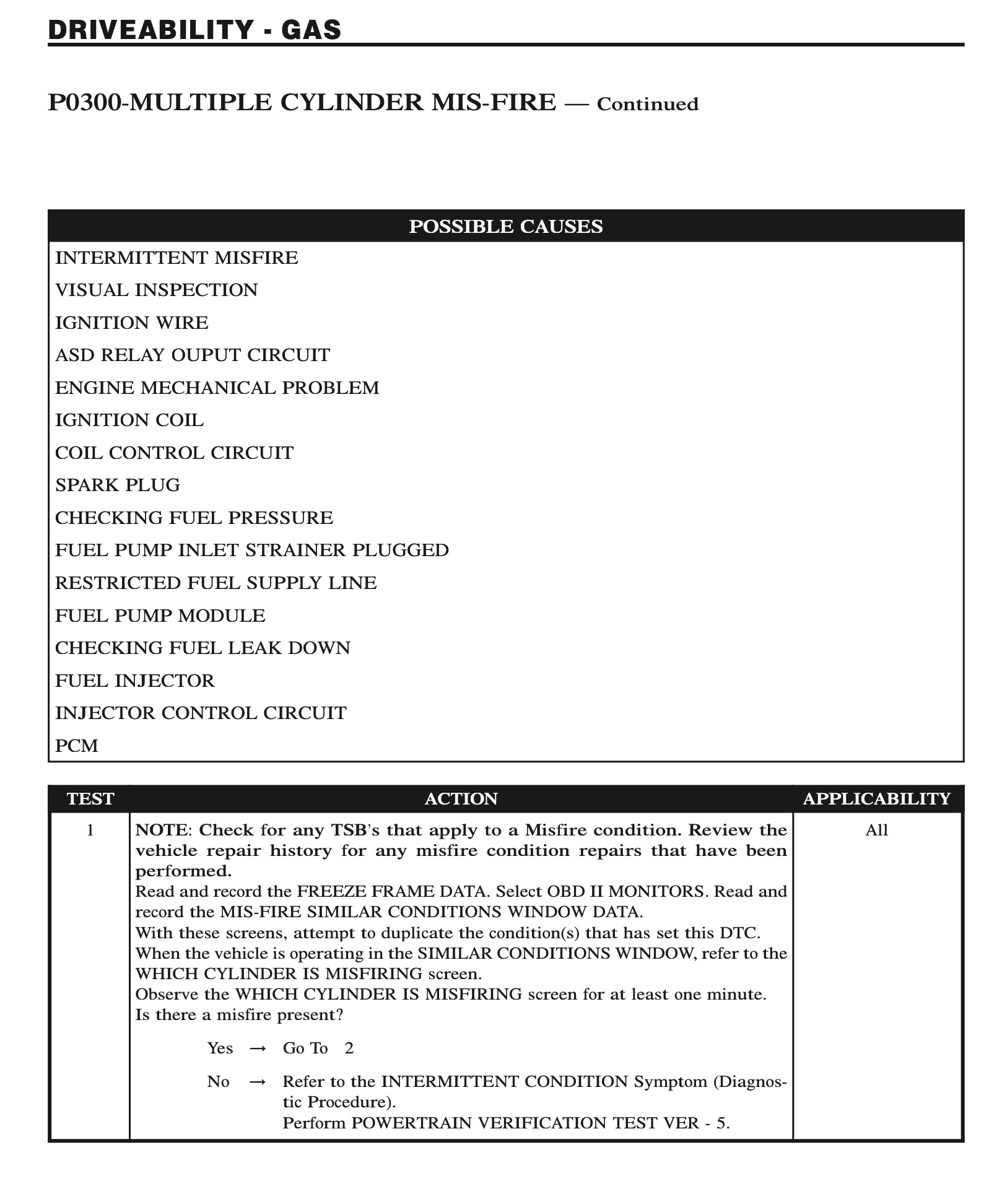

OIIIIIIIO Posted November 5, 2024 Report Posted November 5, 2024 24 minutes ago, jeroen83 said: Tijdends de koudstart van mijn 06 5.7 Hemi genereert de Jeep een P0300 en heel soms een P0307 foutcode, de Jeep schud dan ook een beetje. Is de auto warm dan draait hij goed en geeft hij geen foutcode. Verder lijkt hij ook gewoon goed op te pakken etc. Wat ik tot nu toe heb vervangen: Alle 16 bougies Bougiekabels Lamdasonde bank 1-1 Pcv klep Map sensor En injectorreiniger in de tank gedaan. Ik heb ook 8 nieuwe injectoren besteld, hier wacht ik nog even op. Ik heb ook voorzover mogelijk naar een vacuumlek gekeken, maar kan dit niet echt vinden. Ik ben in het bezit van een Autel Maxicom MX808 hiermee kan ik best wat uitlezen, alleen ik.weet niet goed naar welke waardes ik moet kijken. Kan iemand mij verder helpen, ik ben een beetje ten einde raad 😓 Misschien heb je hier wat aan...... Quote
OIIIIIIIO Posted November 5, 2024 Report Posted November 5, 2024 (edited) Of dit.... duurt ff met laden maar dan heb je ook wat (3.6Gb). https://dn790005.ca.archive.org/0/items/JeepGrandCherokeeWKRepairManual2005Through2010OCR7201Pages/Jeep - Grand Cherokee WK - Repair Manual - 2005 through 2010 - OCR - 7201 pages.pdf Pagina 3716 P300 en de diagnose..... succes! Edited November 5, 2024 by OIIIIIIIO Pagina verwijzing Quote
