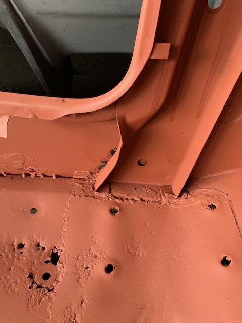

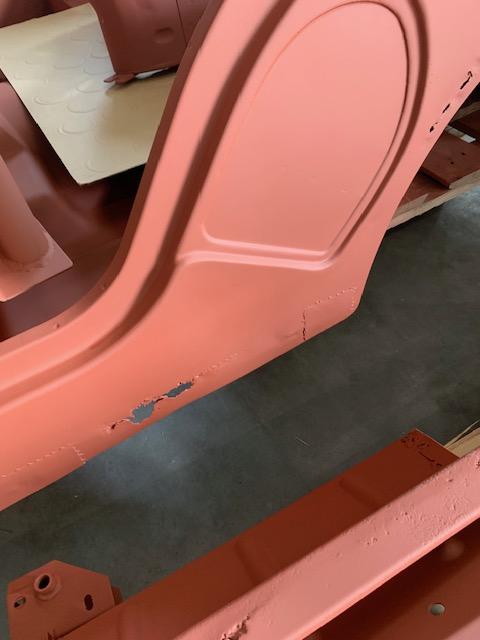

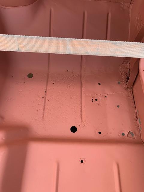

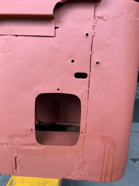

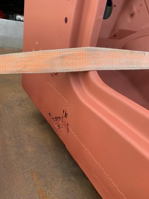

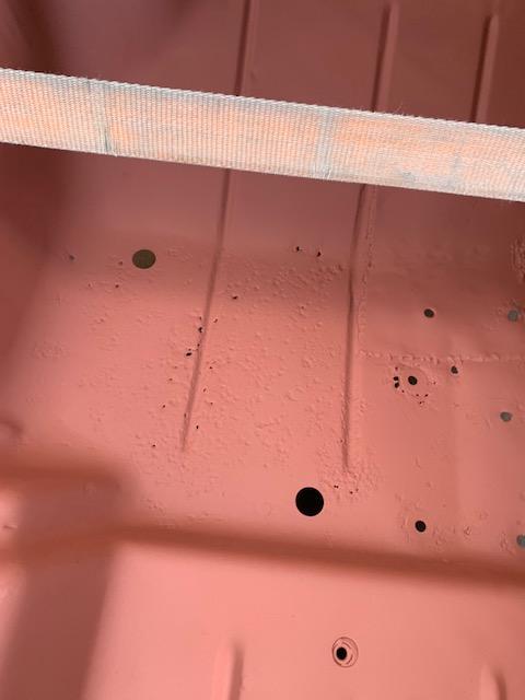

Hallo allemaal,

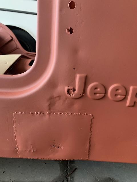

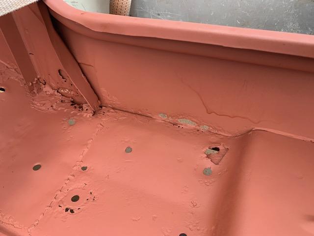

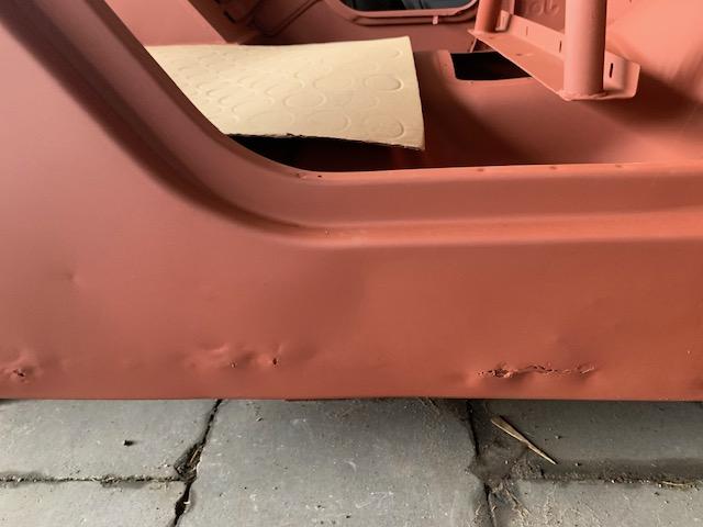

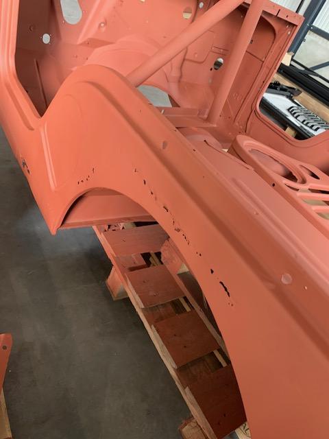

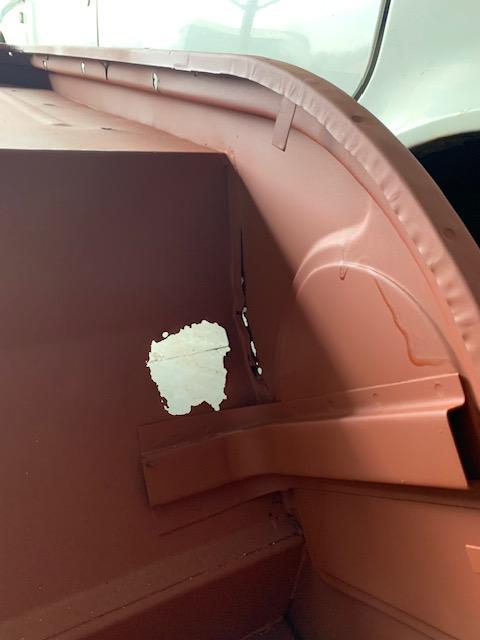

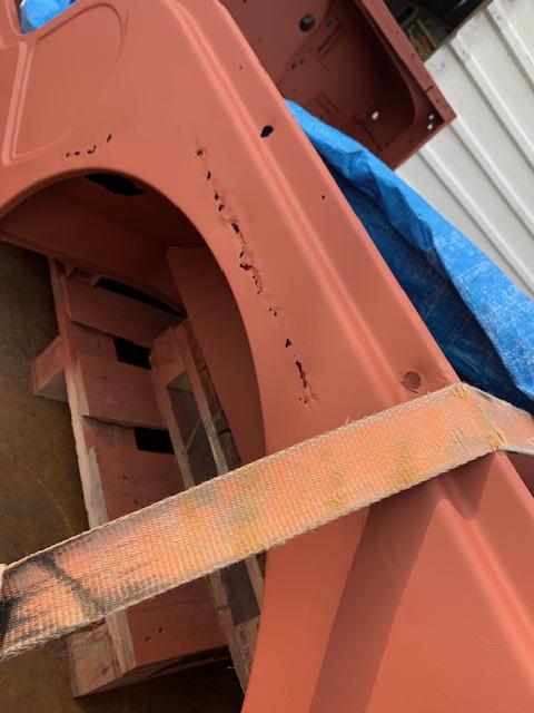

Sinds drie jaar ben ik bezig met het restaureren van een Jeep CJ5 uit 1979.
Het chassis heb ik zo goed als klaar, alles wat maar vernieuwd moest worden is vernieuwd.
Maar nu is de body aan de beurt, deze is in verre staat van verrot en aangezien ik wel technisch ben aangelegd, ben ik geen goede plaatwerker/lasser.
De body is daarom voor mij te duur om te laten herstellen. Nu heb ik het een en ander opgezocht en kwam uit bij Renegade Station, deze verkopen after market body's.
Mijn vraag is, heeft iemand hier ervaring met deze body"s?  Is de pasvorm goed, zitten de montage gaten op de juiste plek? enz enz.. en ook niet te vergeten, is het een Jeep of wordt het een Joop?
of zit er uberhaupt wel een logo in?
Groeten Reno.
hier een paar foto's van mijn body
Posted
Renegade station verkoop bodys van MDJuan, deze zijn inmiddels redelijk van kwaliteit. Ze zijn er met en zonder logo.
Let goed op welk bouwjaar je nodig hebt, daar zit wel het één en ander verschil in. En alles even passen/ monteren voor je gaat spuiten en afmonteren.
