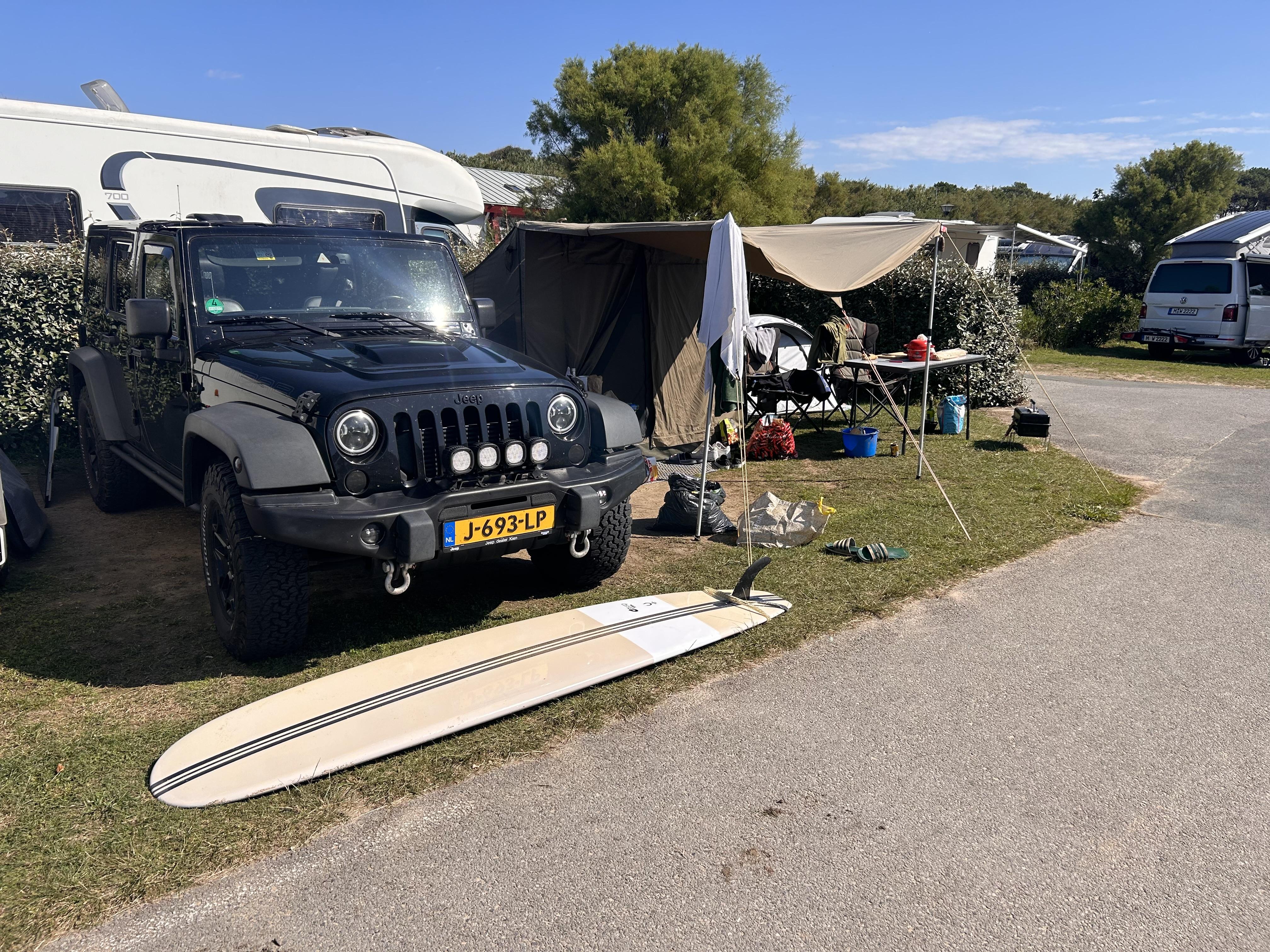

Niels Vlissingen Posted September 23, 2024 Author Report Posted September 23, 2024 Dat zou voor betere verluchting zorgen voor de radiateur inderdaad maar mochten de lampen een nadelig effect hebben op de frisse wind in de radiateur en het koelwater warmer wordt zou de fan toch aan moeten slaan? Lampen zaten er op en wil ik het liefst wel behouden. Volgens mij rijden er veel wagen rond met een soortgelijke 'hindernis' voor de radiateur. Quote
