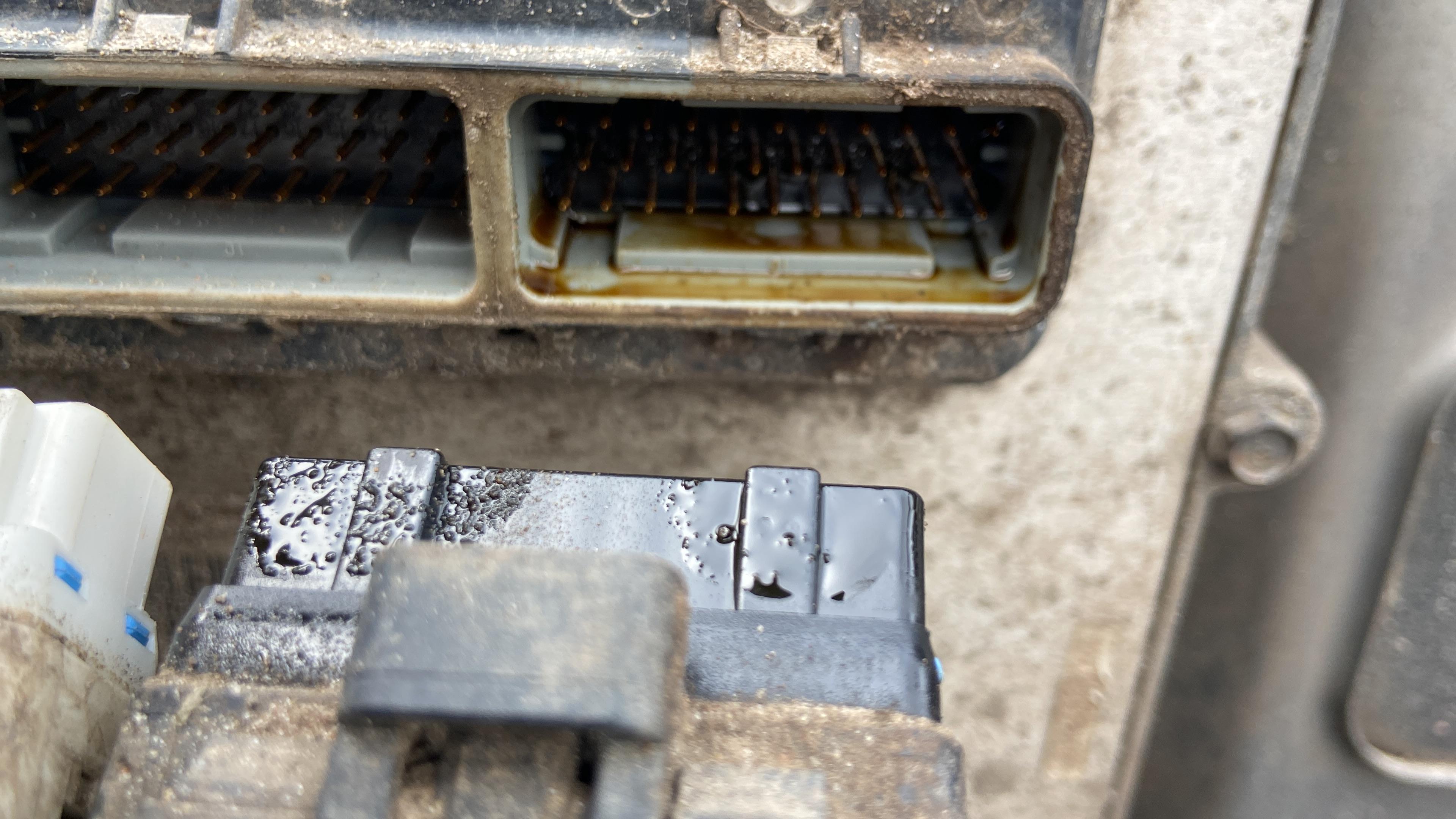

Helaas heb ik wat problemen met het bijladen van mijn accu. Op het dashboard zie ik dat hij 12v aangeeft met een draaiende motor. Dus niet de 14v die ik moet hebben. Daarbij gaat ook het check gauges lampje branden na verloop van tijd. Ik heb gecheckt of er foutcodes zijn via het dashboard maar hij geeft niks aan. De accu is net nieuw en de dynamo tevens ook. De dynamo is nog op een testbank geweest en deze was in orde. Op dit moment ben ik bezig met het schoonmaken van alle aardingen. Helaas heeft dit nog niks opgeleverd. Ik ben bang dat het in mijn computer zit. Één van de stekkers was namelijk nattig. (Olie achtig zelfs). Is er een manier hoe ik de computer door kan meten of kan testen?

Het kan zijn dat de spanning regelaar in de PCM overleden is.

Dat heb ik inderdaad gedaan en er was geen verschil te zien. Is er een manier hoe ik kan uitsluiten dat het de spanning regelaar in de PCM is?
