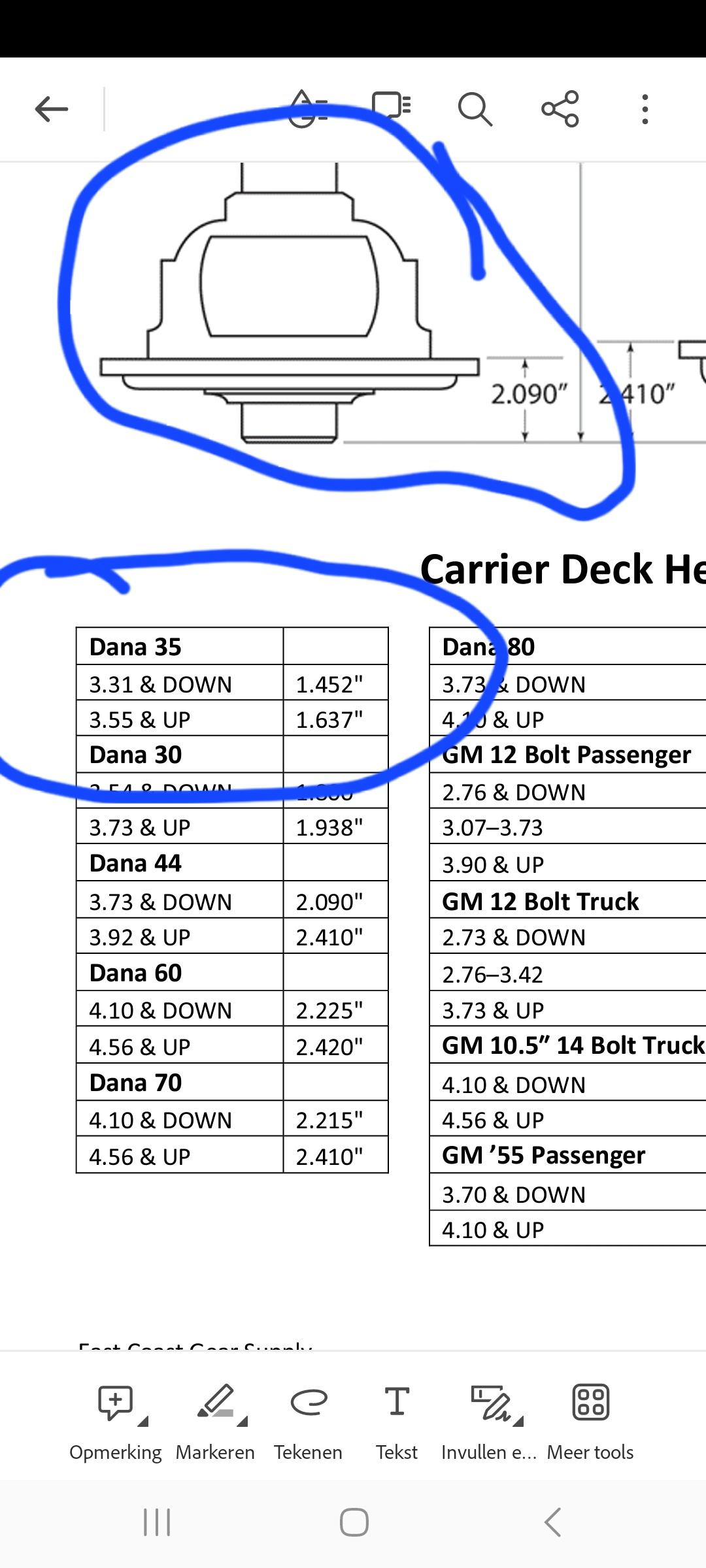

Mijn naam is Bram en ik ben een yj volledig aan het restaureren, momenteel ben ik bezig met de assen, en deze wil ik " regearen", er moet een 4.88 ring en pinion in komen. Momenteel heb ik een 3.07 diff, overal wordt gezegd dat je bij een dana 35 vanaf 3.55 en hoger een andere carrier nodig hebt ivm de " deck height" ( de afstand tussen zijkant carrier en de plaat waar t kroonwiel op komt)  het vreemde is nu dat mijn 3.07  carrier van de achteras al de juiste deck height heeft namelijk  1.637 inch en ik dus in theorie geen nieuwe carrier nodig heb. Ik snap er geen  zak van want ik vind hier nergens wat over terug. Wie kan me helpen voordat ik onnodig een carrier bestel. In het plaatje staat duidelijk wat ik bedoel.

Bram, weet je zeker dat je nu 3.07 hebt?  Ik denk het nl niet. Even tanden tellen voor de zekerheid....

Hallo, ja ik heb zeker weten 3.07, ik heb de nodige ervaring met differentieels, alleen bij mercedes g klasses. Al stuk of 10 assen  diffs afgesteld. Niet zo heel spannend. Bij jeepparts beweren ze dat alle gegevens op internet niet kloppen en dat een 3.55 up carrier een hogere deck height heeft dan 1.637 inch ( 41.48mm) dat lijkt mij sterk.
Mijn eerste jeep (D35c) is van 3.07 naar 4.56 gegaan MET een nieuwe / andere maat Carrier.

Inmiddels is de achteras geregeard, en ik heb inderdaad mijn originele carrier kunnen gebruiken. En ik had de 3.07 overbrenging, en nu 4.88. Het kroontandwiel was origineel erg "dun" zeg maar. Eerst meten dus of je carrier de juiste hoogte al heeft voordat je een nieuwe besteld.
