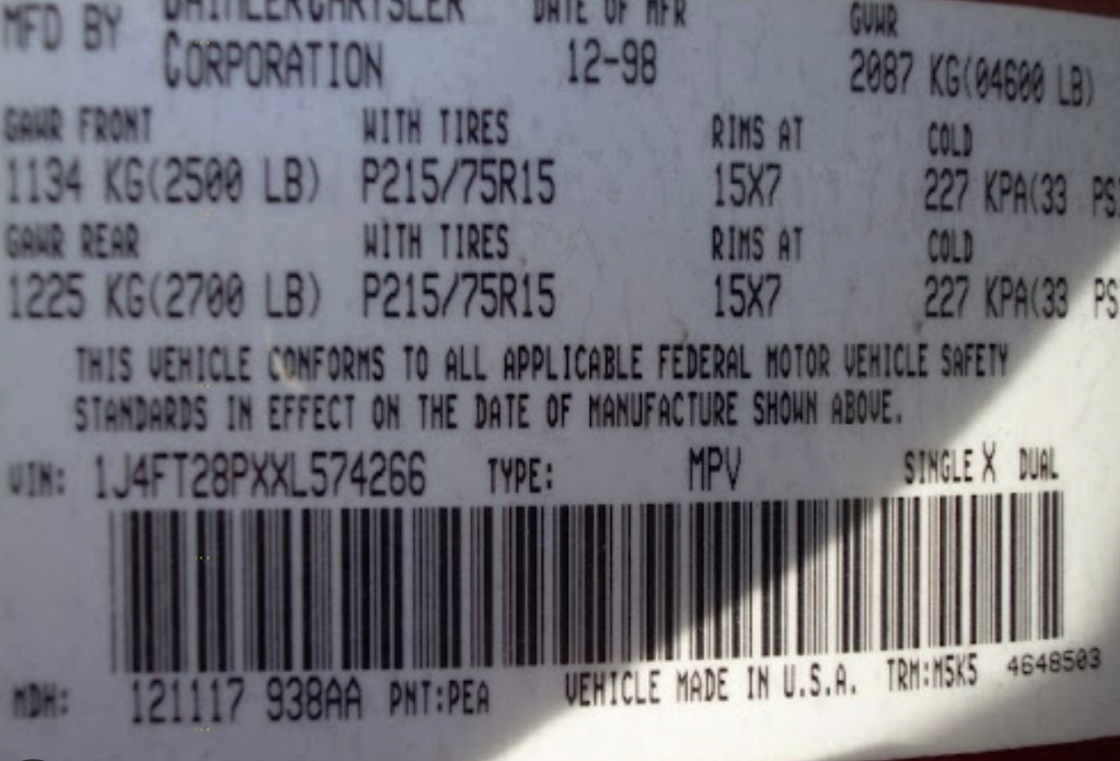

99GCWJ4.7 Posted March 2, 2024 Author Report Posted March 2, 2024 (edited) Beste OIIIIIIIO, Helaas zit er geen sticker op de auto's, die in Europa geproduceerd zijn. (alleen een ander soort sticker met E nummers, maar zonder verdere specificaties) Op jouw sticker, zie je dat die in de USA gemaakt is. Toch bedankt voor je bericht. Edited March 2, 2024 by 99GCWJ4.7 Quote
