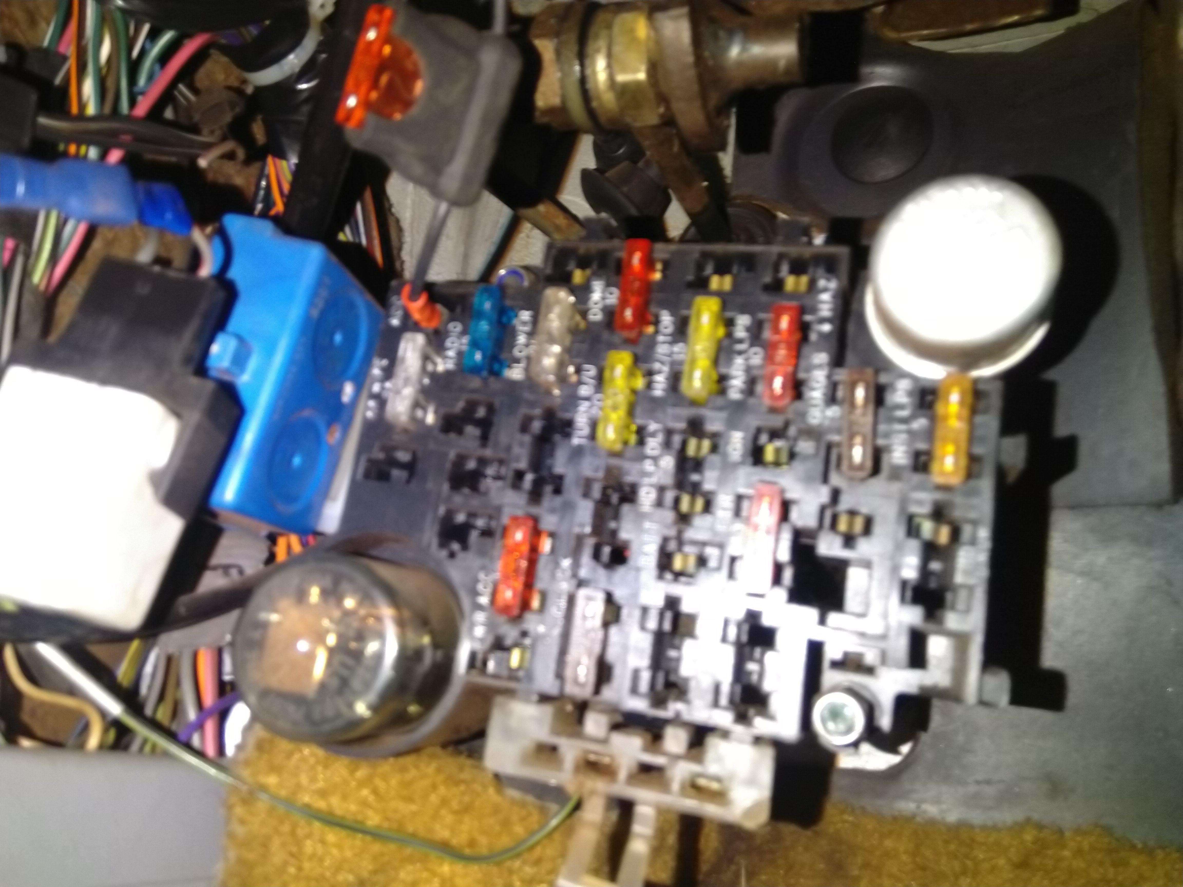

rookie2 Posted November 5, 2023 Author Report Posted November 5, 2023 nee zit er niet op. ik had nog wel een andere vraag, als iemand weet welke zekering voor de ruitenwissers is ? ( zie foto ). ik vermoed echter dat het probleem in de schakelaar zit want de sproeier doet het ook niet Quote
Ab Posted November 5, 2023 Report Posted November 5, 2023 Ruitenwisser armpjes kunnen erg vast zitten, er zijn speciale trekkers om ze te verwijderen. Quote
