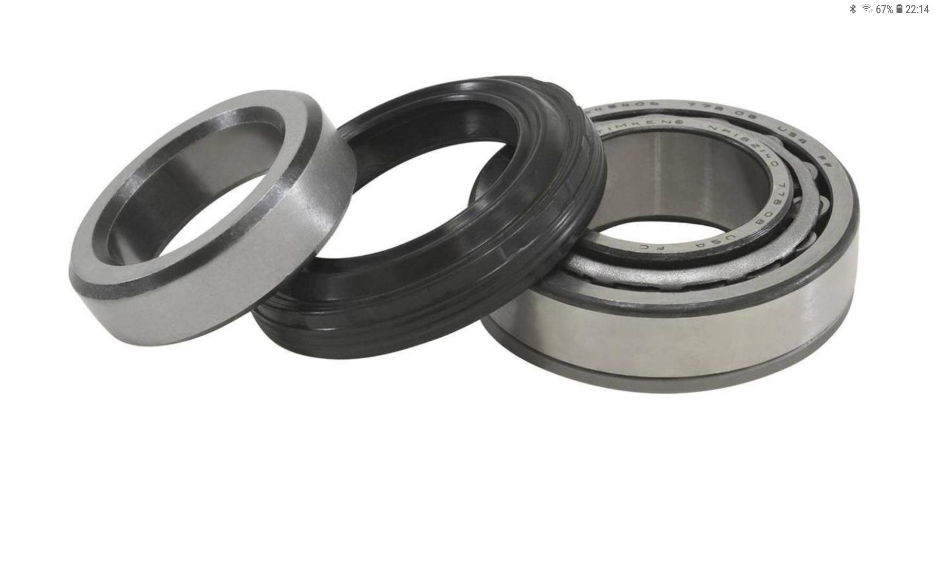

REAL STRANGLER Posted June 10, 2023 Report Posted June 10, 2023 Als je de c clip er uit hebt, trek je de steekas er zo uit. Op de steekas zit de askeerring die je wilt vernieuwen. Helaas zit die achter het wiellager en dat zit opgesloten met een persbus. Oplossing... je koopt een wiellager set, daar zit de keerring bij. Als je de steekas los hebt, maak je met een slijptol een groef in de persbus. Met een koudbeitel tik je de ring kapot. Dat doe je ook met het lager. Nieuwe lager en persbus een beetje verwarmen, dan tik je ze er zo op met een pijp. Succes, Siert. Quote

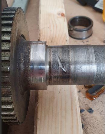

Cherrie2004 Posted July 5, 2023 Author Report Posted July 5, 2023 Ik heb de rechter achteras inmiddels al een tijdje onder de Cherokee vandaan en heb afgelopen vrijdag de opsluitbus en het lager doorgeslepen. En hoe voorzichtig ik dat ook heb gedaan (elke keer kijken) is er toch een klein sneetje in de as gekomen (zie foto). Volgens mij kan de as nu weg (het sneetje zit weliswaar onder de lagerloopring met een overlap aan beide kanten, maar toch). Wat is jullie mening hierover en waar kan ik een nieuwe as aanschaffen? Weet iemand dat? Ik hou me aanbevolen voor suggesties en een adres. Henk Weijerstrass, Zwaag Quote
REAL STRANGLER Posted July 5, 2023 Report Posted July 5, 2023 Van dat sneetje krijg je op deze plaats niets. Gewoon monteren! Beetje olie op as, vet in de keerring, monteren met een grote hamer en een stuk steigerpijp oid. Succes, Siert. Quote
