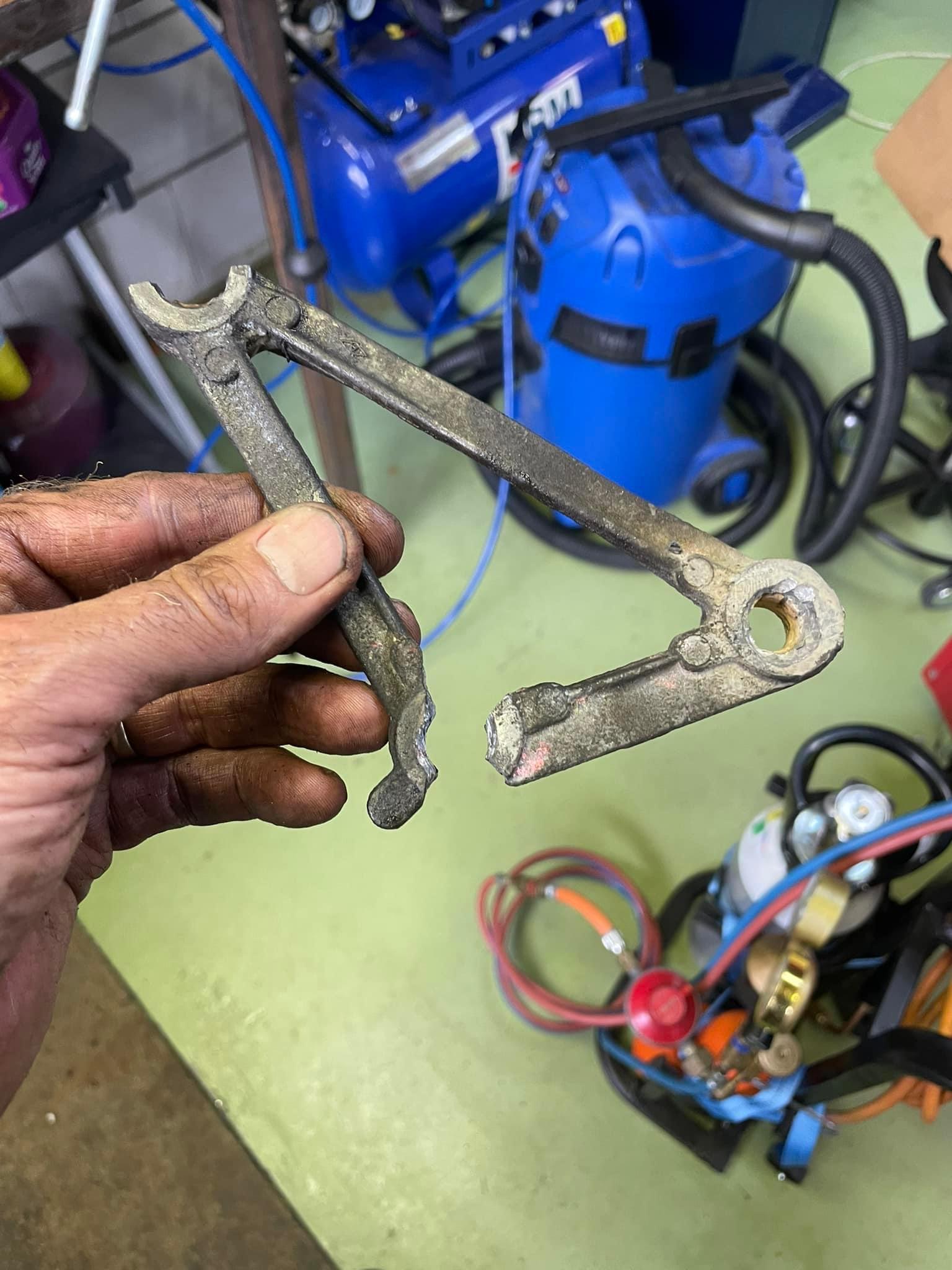

Vandaag maar eens mijn stuurhuis eruit gehaald om te kijken wat ik met de speling ga doen.
er bleek tussen het stuurhuis en het chassis ook nog een soort van aluminium spacer te zitten.
Die is behoorlijk vergaan.
ik heb al met alle bekende Jeeponderdelenleveranciers gebeld. Niemand heeft zo’n ding op voorraad. Ik zie ze bij allerlei Amerikaanse bedrijven wel op hun websites staan. Maar dan wordt het erg duur en de meeste versturen helemaal niet naar buiten de USA. Op Alibaba zie ik ze ook, maar dan heb ik m pas over 3-5 weken.
In het ergste geval maak ik zelf wat, maar wellicht heeft iemand nog een idee waar zo’n spacer te verkrijgen is

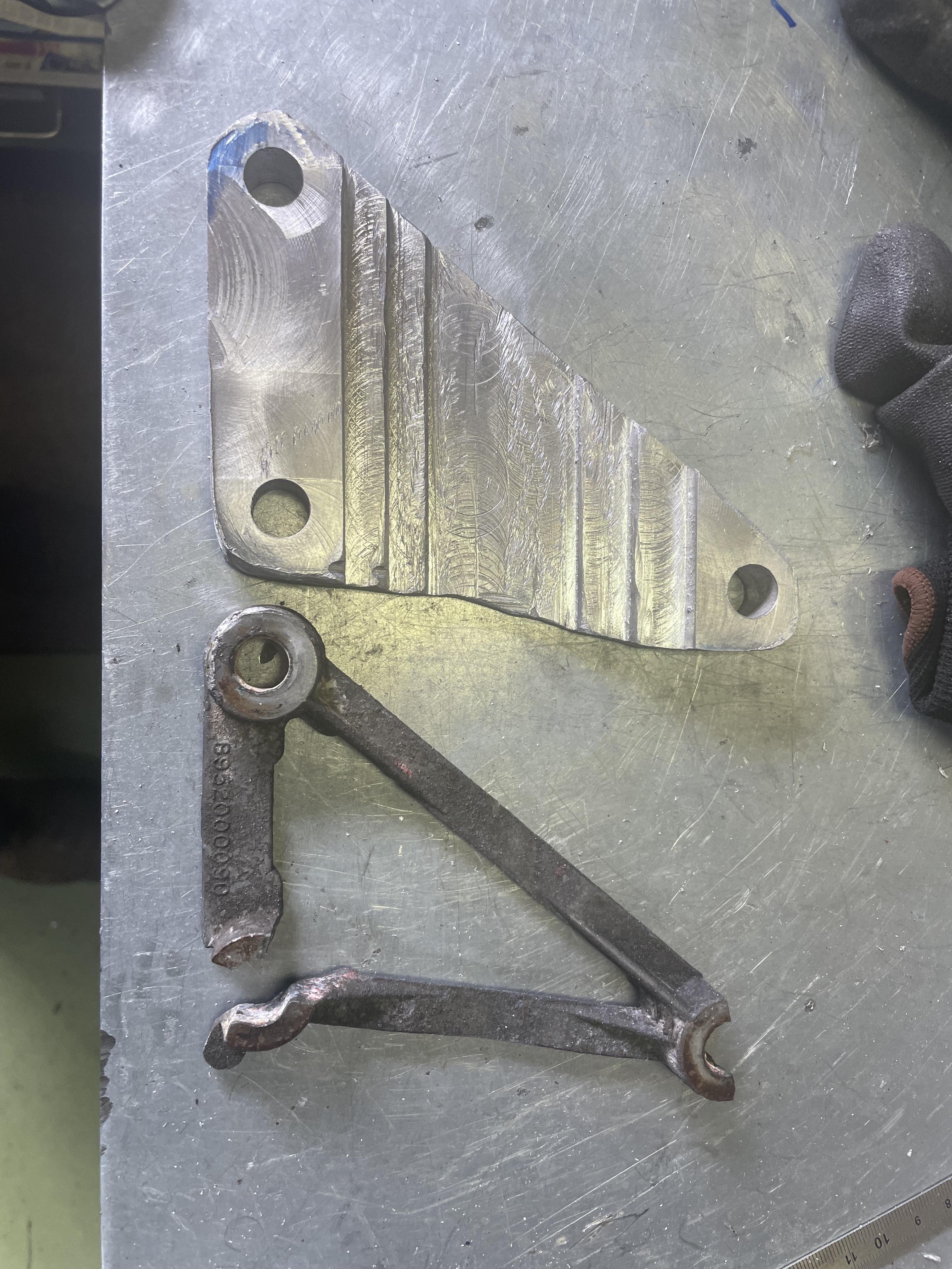

En een gebruikte?  Cherokeeparts of Sunshine Garage doen nog wel eens wat demonteren.....
Cherokeeparts in ieder geval niet. Vandaag maar snel even zelf zo’n spacer gemaakt. Een wat steviger ontwerp. Ik heb ontdekt dat iedereen die deze dingen maakt gewoon een paar busjes op een stalen plaat last. Ik had toevallig nog een plaat aluminium liggen.
HIer kun je wat meer details over de “productie” lezen:
https://www.team-bhp.com/forum/diy-do-yourself/184805-my-car-hobby-lot-fiddling-some-driving-too-jaguar-xjr-mercedes-w123-alfa-romeo-spider-74.html#post5559404
