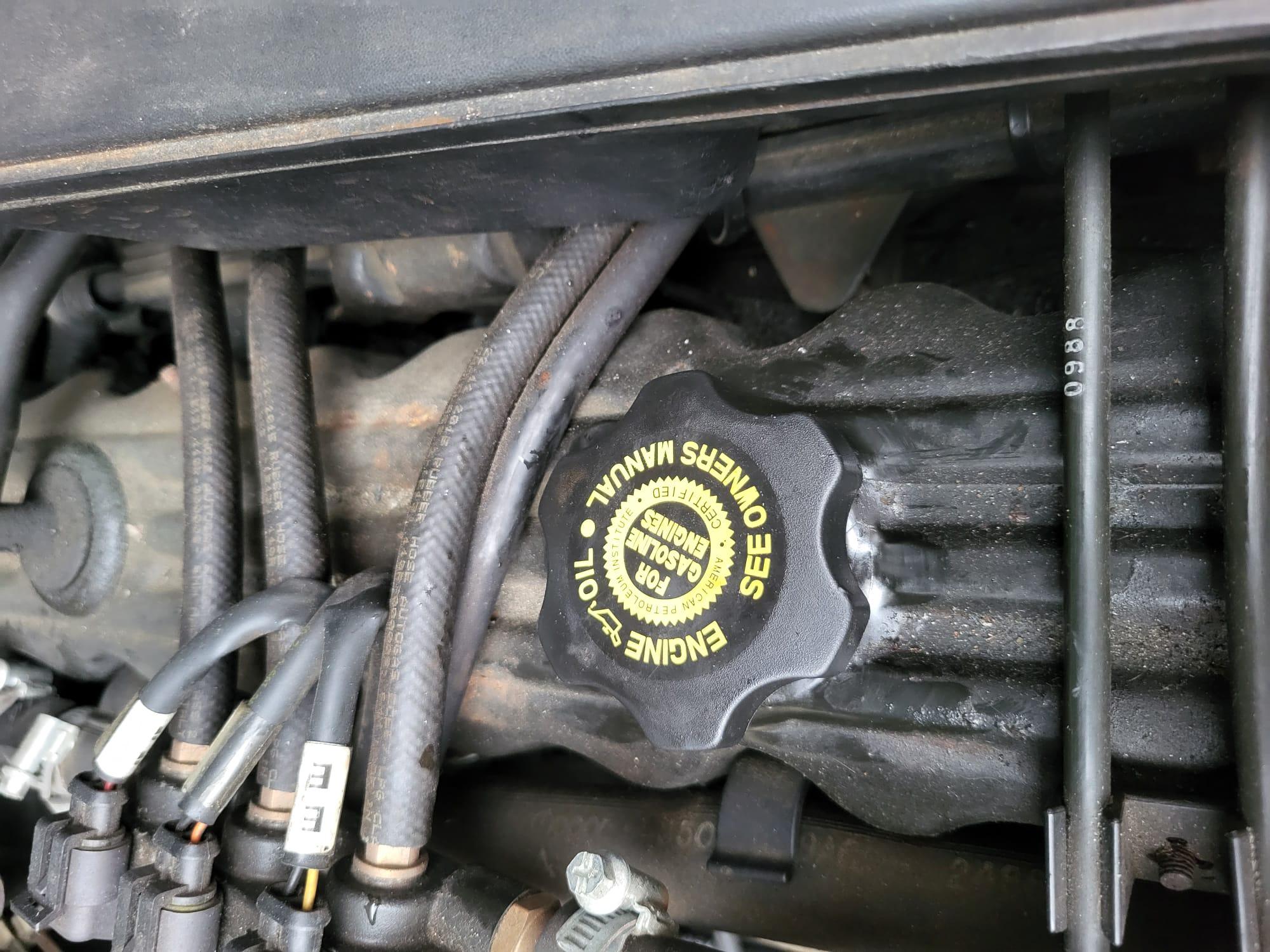

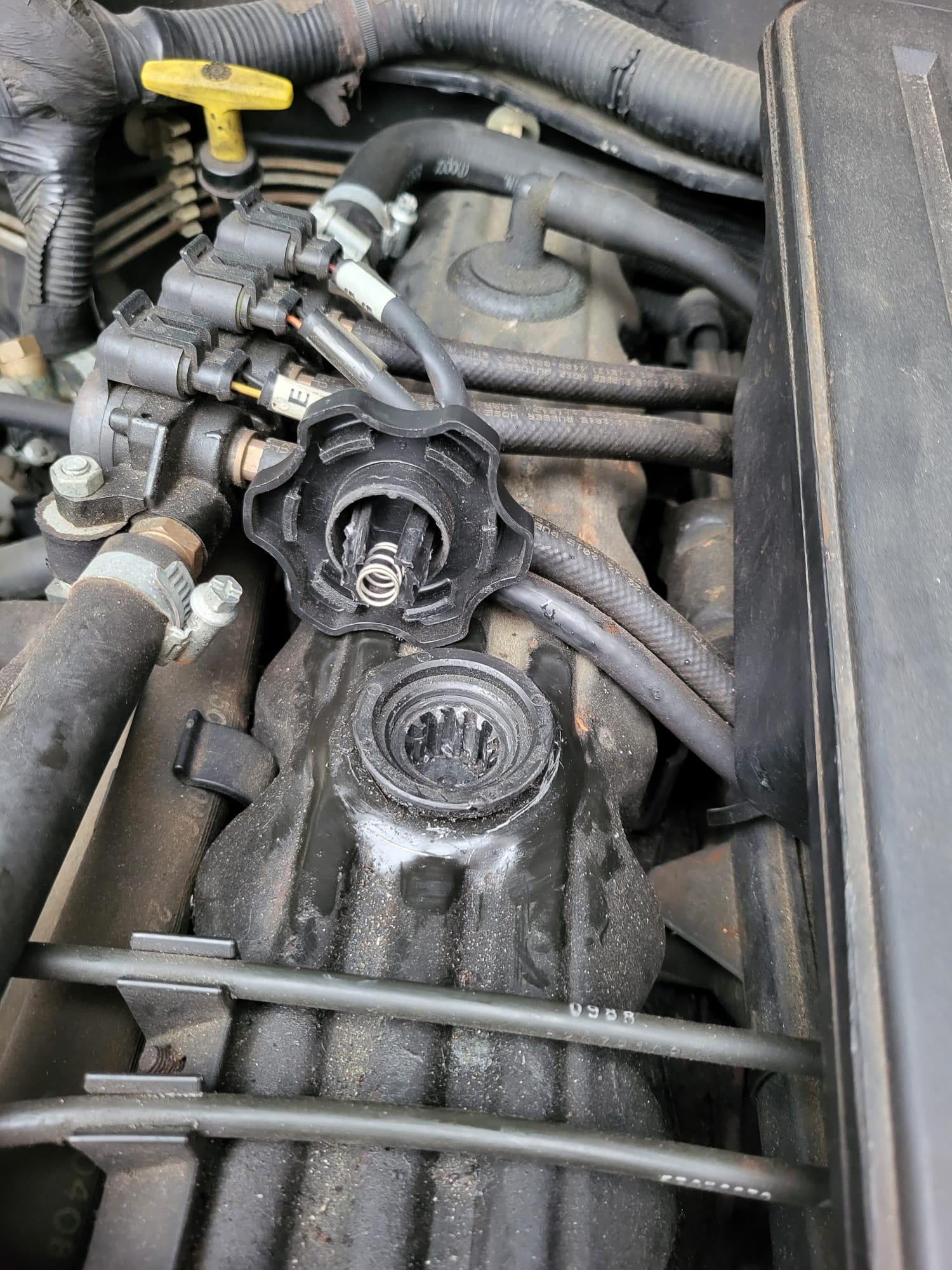

RANDOMAN Posted May 12, 2023 Report Posted May 12, 2023 Na bijna 2 jaar stilstand mijn auto weer tot leven gewekt. Accu erin, starten en direct als een zonnetje lopen op zowel benzine en gas. Alleen wil de olievuldop niet los komen, met als resultaat dat deze nu afgebroken is, zie foto's. Het binnenwerk vd vuldop zit nog vast. Mijn vraag: hoe krijg ik deze eruit? Tips en truuks zijn meer dan welkom. Quote
REAL STRANGLER Posted May 13, 2023 Report Posted May 13, 2023 Een stripje ijzer op de juiste breedte in de gleuven en dan de tang doet wonderen. Daarna kun je vaak de dop weer herstellen. Succes, Siert. Quote
RANDOMAN Posted May 17, 2023 Author Report Posted May 17, 2023 Hoi Siert, thanks voor je tip, weer iets waar ik zelf niet op gekomen was, maar klinkt erg logisch Hoe bevalt je pensioen? Quote
