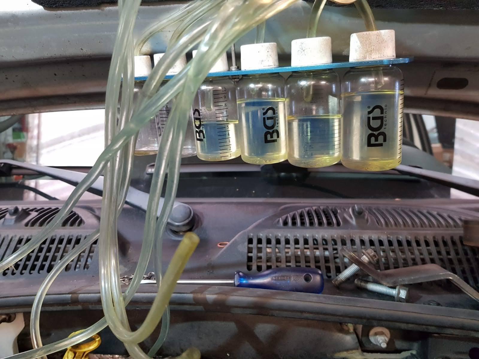

roamer Posted February 7, 2023 Author Report Posted February 7, 2023 Nogmaals een lek test uitgevoerd. Dit lijkt me vrij veel na 4 minuten nietwaar? Quote
