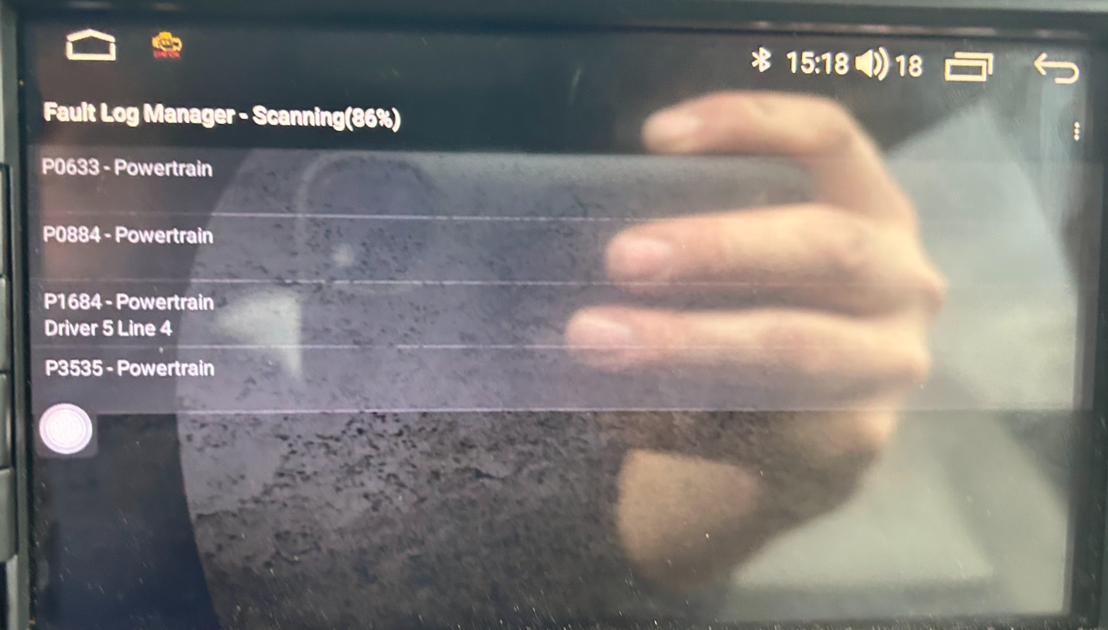

A.J Posted January 11, 2023 Report Posted January 11, 2023 (edited) De jeep heeft weer eens wat kuren. De motor slaat meestal tijdens het rijden en bij het indrukken van het gaspedaal spontaan af en bijna direct weer aan. Dit gebeurt ook wel eens als je stilstaat of op cruisecontrol rijd, maar meestal met accelereren (zie video) Tijdens het rijden komen er geen foutcodes naar voren. als je stilstaat komen de foutcodes P0884 en P01684 powertrain driver 5 line 4, dat betekens respetievelijk dat de TCM en PCM geen stroom hebben gekregen. Ik krijg morgen of vrijdag een nieuwe ignition switch binnen en hoop dat hiermee het probleem is opgelost, maar als ik het verkeerd aan het zoeken ben dan hoor ik dat ook graag. Dit probleem is ca 5000 kilometer geleden als eens voorgekomen en het is gekomen nadat de accu een keer helemaal leeg gelopen was nadat de lampen aan hadden gestaan. Maar inmiddels zit er een nieuwe accu in. Dit euvel komt voor bij rijden op benzine als op LPG Tot op heden reeds uitgevoerd. cps krukassensor nokkenassensor bougies van lztr4-11 naar champion 570 (copper core) deze tegelijk vervangen met shorties, het probleem is hierna wel erger geworden, maar ik weet dus niet of het de shorties zijn of de bougies! pcv Valve vervangen en houder schoon gemaakt. throttle body schoon gemaakt. gasinjector en filter. 15000 km terug, automaat bak revisie incl inwendig elektronica mocht het met het vervangen van de ignition switch niet opgelost zijn dan denk ik zelf nog aan het volgende van goedkoop naar duur. map sensor egr klep throttle body. jeep stallinga.mov Edited January 11, 2023 by A.J Quote

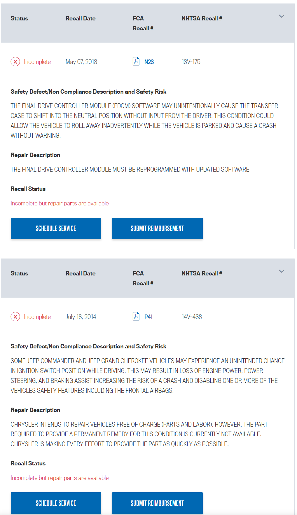

Masis Posted January 11, 2023 Report Posted January 11, 2023 Precies hier had Chrysler een terugroepactie voor, oa voor de Grand Cherokee WK 2005-2011 en de Commander. Ik zou eerst even nakijken of dat al uitgevoerd is. 1 Quote
A.J Posted January 11, 2023 Author Report Posted January 11, 2023 heb ik over gelezen en ook geprobeerd om online op te zoeken. Maar ik kon geen website vinden om te kijken of dit al uitgevoerd is. Heb je soms een link voor me, en zou het ook gelden voor een geimporteerde USA auto? Quote
Masis Posted January 12, 2023 Report Posted January 12, 2023 https://www.mopar.com/en-us/my-vehicle/recalls/search.html Kijk hier even met je VIN, om te zien of er een recall open staat. Import zou niks uit moeten maken, maar kan wel zo zijn dat je daardoor niet bent geïnformeerd door de importeur in NL. 1 Quote
A.J Posted January 12, 2023 Author Report Posted January 12, 2023 Thanks, modificatie die het probleem veroorzaakt staat er tussen. maar ook dat het onderdeel niet op voorraad is. Maar contactslot is hopelijk morgen binnen en was ook niet te duur, dus hopen dat het overmorgen over is. Automaat is met revisie al geupdate dus dat mag geen probleem meer zijn. Quote
Masis Posted January 12, 2023 Report Posted January 12, 2023 https://static.nhtsa.gov/odi/rcl/2014/RCRIT-14V438-5061.pdf Heb een keer bij een PT Cruiser gezien dat deze ook random foutmeldingen en lampjes aangaf, dat lag ook aan de ignition switch (zwarte kastje aan het uiteinde van de contactslot). 1 Quote

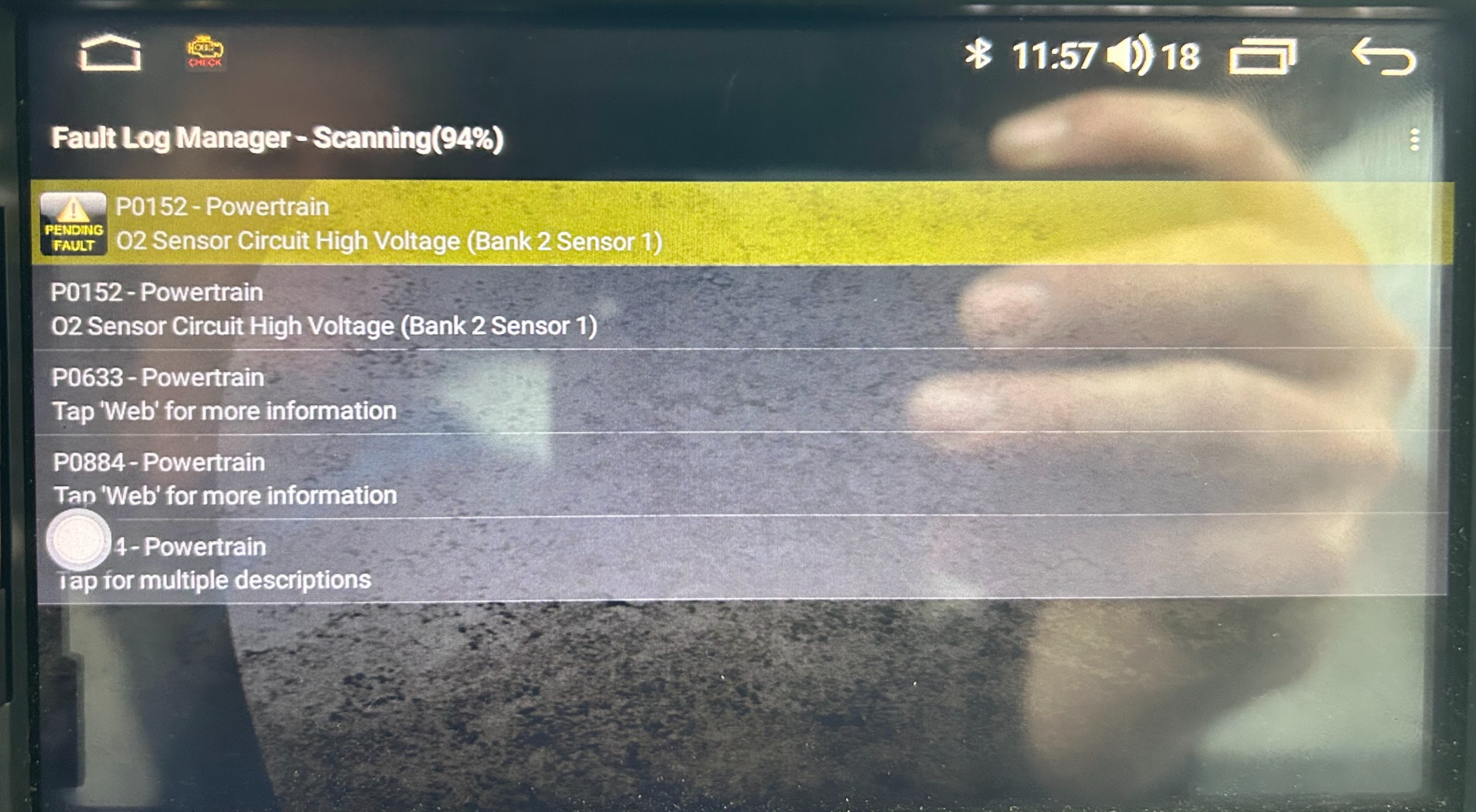

A.J Posted January 13, 2023 Author Report Posted January 13, 2023 Inmiddels het zwarte kastje achter het contactslot vervangen, maar nog steeds hetzelfde. Wel kwam na het vervangen code P0152 naar voren (O2 sensor circuit high voltage, bank 2 sensor 1), deze was wel weer snel weg. Volgens een egr klep gehaald en erin gezet, proefrit gemaakt. maar nog steeds kortstondig (enkel mili of tiende van seconden) uitvallen. Nu kwam er wel een nieuwe code naar voren P3535 (samen met p1684, p0884). daarna even naar de dodge/ram garage geweest en die heeft de computer uitgelezen het enige wat naar voren kwam was dat het waarschijnlijk de wcd module kan zijn. tijdens de inspectie heeft hij ook de nokkenas en krukassensor opnieuw ingeleerd (deze zijn ook vervangen), het toeval wil dat de auto voor ca 10 minuten de storing niet heeft aangegeven. Zou het dan een verkeerde krukas sensor kunnen zijn? of toch de wcd module. Quote

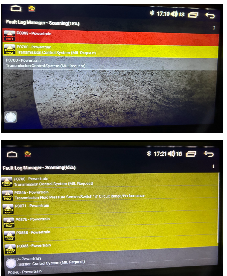

A.J Posted January 15, 2023 Author Report Posted January 15, 2023 (edited) Zoals hierboven gezegd, gisteren op pad geweest, ca 80 km gereden zonder problemen. Vandaag naar de winkel geparkeerd, maar met wegrijden begonnen de problemen. Spontaan afslaan en niet uit zichzelf weer aan zoals die eerder deed, maar de auto moest met de sleutel gestart worden. Dit ging een keer of 3 vier door zo. totdat de motor bleef lopen. Echter de codes P0888 (transmissions relays stays of) en P0700 (TCM open circuit of faulty). De transmissie bleef in zijn 3 staan (transmissie noodloop) en ik kon wegrijden. Onderweg nog even op een parkeerplaats gestopt nog diverse ander codes uitgelezen, en toch maar even gerommeld aan de kabelboom. Vrijdag met het erin zetten van de computer heb ik dat ook gedaan aan de passagierskant aan de achterzijde van de motor. De kabel boom ligt daar op een draadeindje en je voelt ook een kuil in de draadboom. Deze heb ik vrijdag al wat omhoog getrokken en tot vanmiddag waren de problemen weg. nadat ik zojuist ook de kabelboom wat omhoog getrokken heb waren er ook geen storingen meer. Alleen bij thuiskomst de kabelboom met draaiende motor weer op het draadeindje geduwt maar geen storingslampje of iets in dien aard. Ik ga er eerst even wat keramische isolatie ertussen leggen zodat het draadeindje er niet meer indruk en als ik wat meer tijd heb dan de kabelboom maar inspecteren. wordt vervolgd Edited January 15, 2023 by A.J Quote
