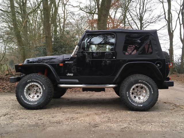

Nonja Posted January 7, 2023 Report Posted January 7, 2023 Hallo Jeeprijders, ik heb een vraag over mijn banden van mijn Jeep Wrangler TJ 2005 Ik heb nu 3x meegemaakt dat de auto in een slip raakte. 1e keer toen ik plotseling moest remmen dat mijn auto naar rechts gleed, 2e keer bij een bocht nemen en de 3e keer dat ik langzaam een rotonde op reed mijn auto plotseling naar rechts en links schoot . Ligt het aan de banden en/of is er iets anders aan de hand. Het voelt niet meer zo veilig. Bij mijn vorige correspondentie’s staan foto’s van mijn Jeep. Graag reactie. Bandenmaat is 33x12.5-15 AT Goodrich All weather. Quote

Ab Posted January 7, 2023 Report Posted January 7, 2023 Naar rechts trekken met plotseling remmen is zeker niet goed. Even de remmen goed bij je garage laten controleren! Gas geven in een bocht kan een reden zijn dat de achterkant "uitbreekt". Bijvoorbeeld bij optrekken en een scherpe bocht maken, zoals bij rotondes en stoplichten. Is vaak een combinatie van achterwiel aandrijving en wat mindere banden. Als de banden wat ouder zijn word het rubber harder en dit geeft minder grip. Je kan met de DOT code op de banden zien hoe oud ze zijn. Het bandenprofiel is nog wel voldoende diep ? Quote

Nonja Posted March 11, 2023 Author Report Posted March 11, 2023 Op 7/1/2023 om 5:43 PM zei Ab: Naar rechts trekken met plotseling remmen is zeker niet goed. Even de remmen goed bij je garage laten controleren! Gas geven in een bocht kan een reden zijn dat de achterkant "uitbreekt". Bijvoorbeeld bij optrekken en een scherpe bocht maken, zoals bij rotondes en stoplichten. Is vaak een combinatie van achterwiel aandrijving en wat mindere banden. Als de banden wat ouder zijn word het rubber harder en dit geeft minder grip. Je kan met de DOT code op de banden zien hoe oud ze zijn. Het bandenprofiel is nog wel voldoende diep ? Bedankt Ab, het had idd met de remmen te maken. 1 Quote
