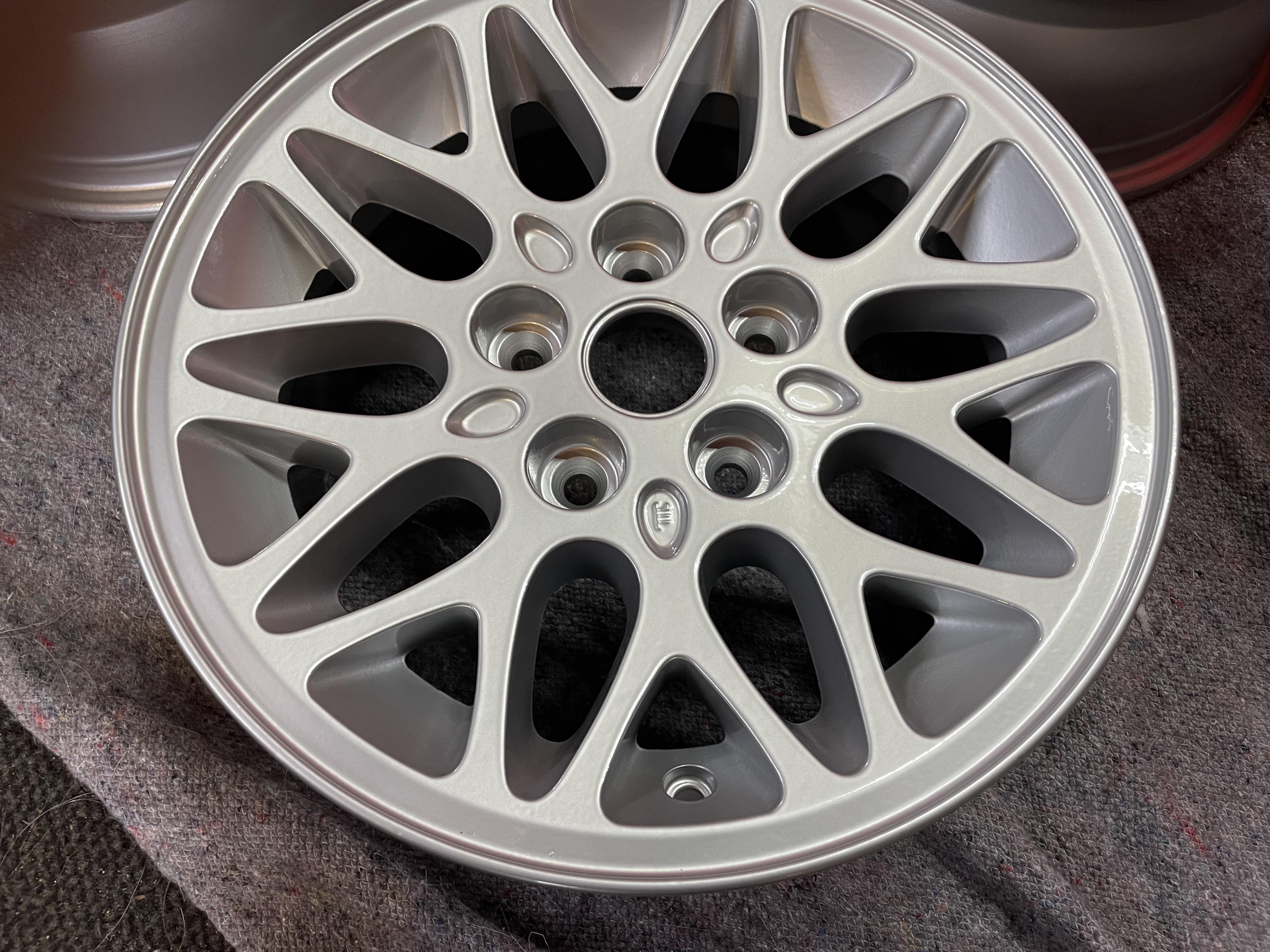

JeroenDor Posted January 22, 2023 Author Report Posted January 22, 2023 (edited) 20 hours ago, Kapt. Bob said: Dag Jeroen, Op welke banden ben je uitgekomen? Vredestein Comtrac 2 all seasons. Euromaster had een interessante deal, 4 halen 3 betalen. Gisteren heb ik mijn velgen opgehaald. Gestraald en powder coating. Zien er fantastisch uit!! Morgen worden de nieuwe banden gemonteerd. Ben benieuwd. Moet ook nog wat vastzetten voordat ik ze kan proberen. Ik heb alle vier de fusees voor vervangen, beide U-joints en de voorlagers. Krijg morgen een momentsleutel te leen om de moer (M36) die het lagerhuis opsluit mee vast te zetten op 237 Nm. Dat red ik niet met mijn hobby momentsleutels. Hier kun je het hele verhaal lezen: (wel in het Engels) even voorbij de plaatjes van mijn W123 scrollen en dan begint het. Mooie sleutelklus. https://www.team-bhp.com/forum/diy-do-yourself/184805-my-car-hobby-lot-fiddling-some-driving-too-jaguar-xjr-mercedes-w123-alfa-romeo-spider-69.html#post5477274 Jeroen Edited January 22, 2023 by JeroenDor 1 Quote

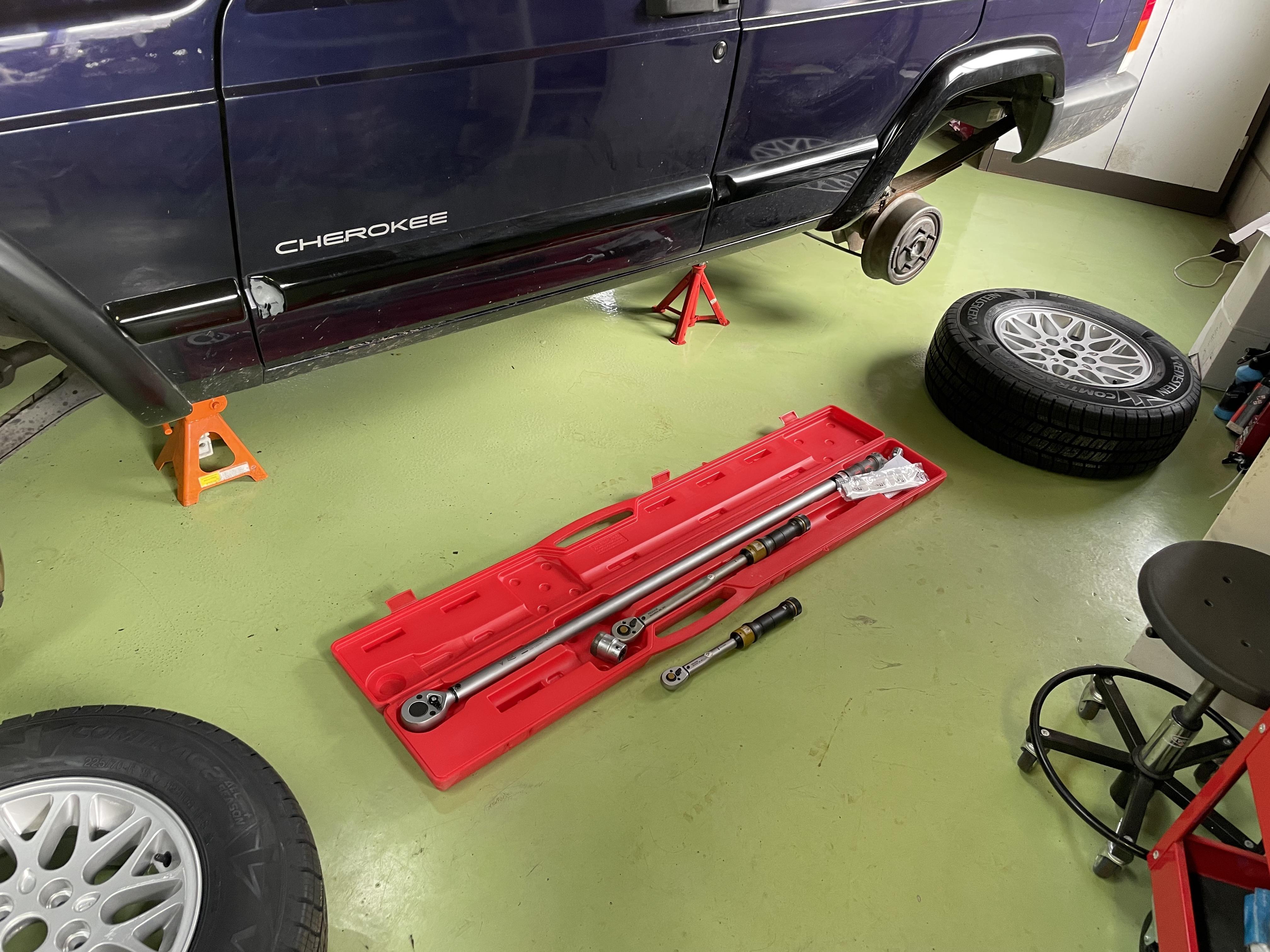

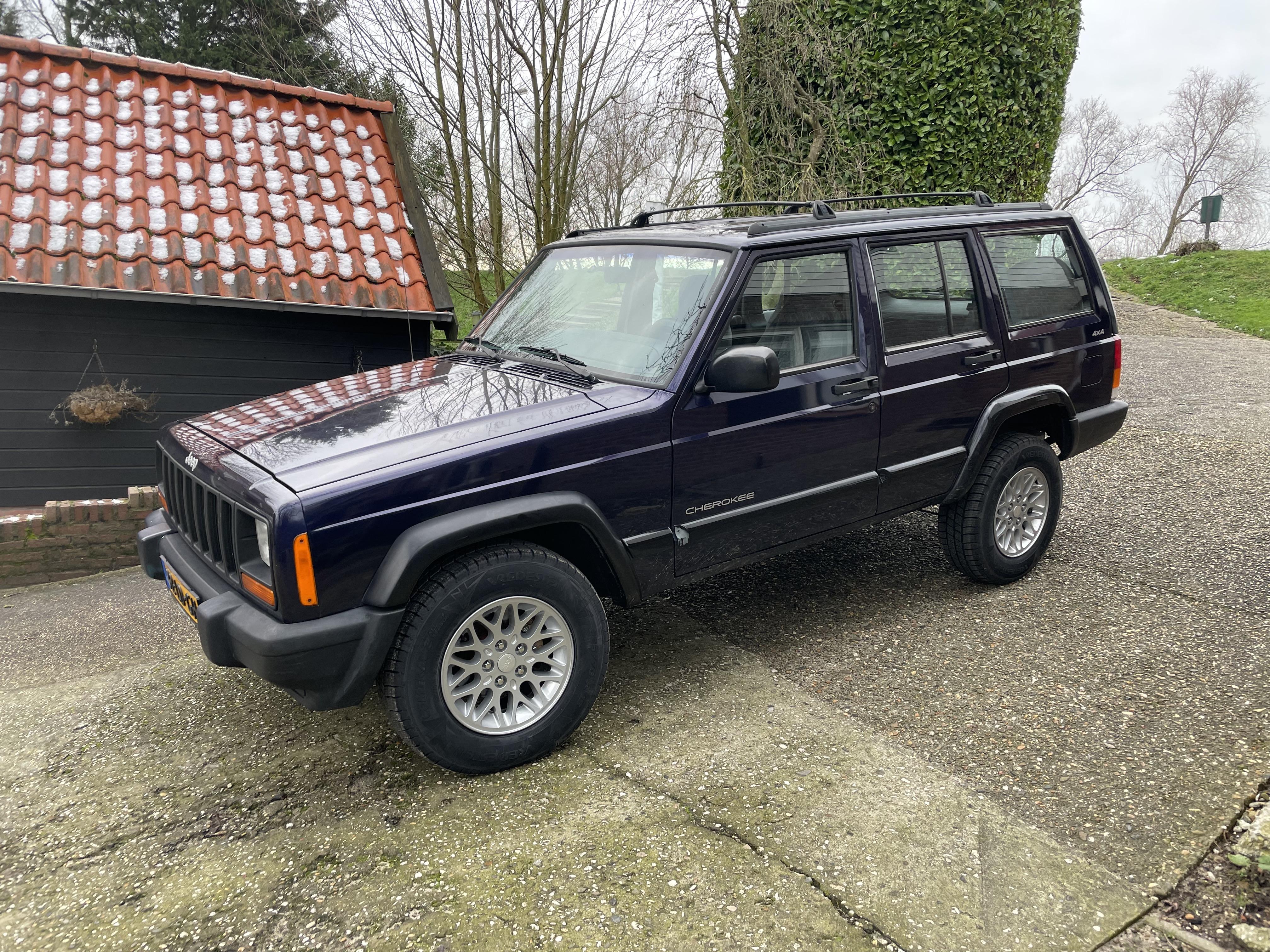

JeroenDor Posted January 24, 2023 Author Report Posted January 24, 2023 Gisteren zijn de banden gemonteerd en gebalanceerd en heb ik alles weer op de Jeep gemonteerd. Ik heb ook een spuitbusje met de juiste kleur lak voor de vulstukken in het midden van de velg. Maar het is nu wat te koud om goed te spuiten. Dus dat moet maar even wachten totdat de buitentemperatuur weer ruim boven de 10-12 graden is. Ik heb ook een mooie momentsleutel kunnen lenen om de centrale moer of de aandrijfas vast te zetten. 200-1000Nm. Mijn eigen momentsleuteltjes vallen in het niet. Hier kan je de laatste sleutelstappen nog een keertje lezen: https://www.team-bhp.com/forum/diy-do-yourself/184805-my-car-hobby-lot-fiddling-some-driving-too-jaguar-xjr-mercedes-w123-alfa-romeo-spider-70.html#post5481844 Ik ga vandaag nog even de uitlijning laten controleren. Jeep rijdt uitstekend, maar ik heb zoveel aan de voorophanging los gehad en nu met vier nieuwe banden wil ik wel alles goed in orde hebben. Jeroen 1 Quote
Kapt. Bob Posted January 24, 2023 Report Posted January 24, 2023 Wat fantastisch om te lezen! Mooie foto’s. En de velgen zijn inderdaad erg mooi geworden. Dit model is mijn favoriet voor de XJ. na jouw verhaal krijg ik ook weer zin om te sleutelen. Morgenochtend dus op de autohobbyclub een axle seal en nieuwe backing plate plaatsen aan de bestuurderszijde. Passagierskant had ik een maand geleden al gedaan. Toen ook de backingplate vergeten 😃. Voor de drie 12 point bouten van de wielnaaf gebruik ik overigens de dop CR-V 13 mm. Ik ga de bouten wel gelijk vervangen. 1 Quote
Ricoolone Posted January 25, 2023 Report Posted January 25, 2023 Ziet er top uit! Ik ben benieuwd, waar heb je je velgen laten doen? Quote
JeroenDor Posted January 26, 2023 Author Report Posted January 26, 2023 19 hours ago, Ricoolone said: Ziet er top uit! Ik ben benieuwd, waar heb je je velgen laten doen? Bij Coating plus in Schaijk. http://www.coatingplus.nl als je je velgen maandag brengt kun je ze zaterdag ophalen. Vier velgen gestraald en gepoeder coated for Euro 300 inclusief! Jeroen Quote
Ab Posted January 27, 2023 Report Posted January 27, 2023 On 1/24/2023 at 8:02 AM, JeroenDor said: Gisteren zijn de banden gemonteerd en gebalanceerd en heb ik alles weer op de Jeep gemonteerd..... Netjes hoor, zo heb je weer genoeg grip om die stoep te nemen met een beetje sneeuw. 1 Quote
