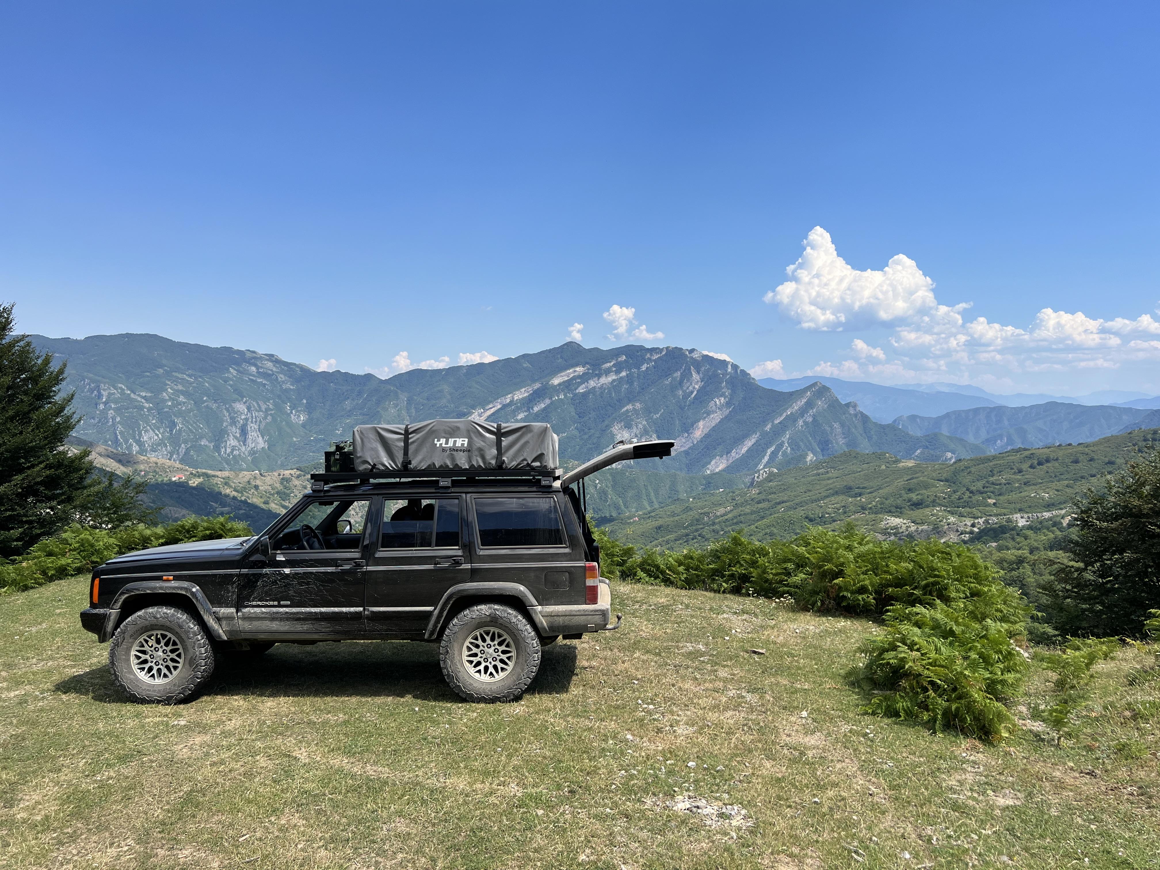

Stein Posted December 18, 2022 Report Posted December 18, 2022 Hallo mensen, ben nieuw hier en heel blij met mijn XJ. Maar nu heb ik veel condens in de auto als ik de airco aanzet. Ik had lekkage en met laswerk is hij weer dicht. Recent ook de voorruit vervangen. En geen airco vloeistof voorin. Een nacht en dag een heater in de auto gezet en toen besloegen de ramen niet. Vochtvreet apparaat ving ook niets meer op. Maar als ik ga rijden en de airco aanzet gelijk natte ruiten. Hoor heel graag wat jullie al ontdekt hebben. bedankt, Stein foto van mijn black beauty afgelopen zomer door Albanië. Quote
Ab Posted December 18, 2022 Report Posted December 18, 2022 Welkom Stein! Afwatering van het kachel huis wel in orde? Albanië, mooi! Waar zijn jullie geweest? Quote
Stein Posted December 19, 2022 Author Report Posted December 19, 2022 Bedankt Ab. We hebben hele ronde gemaakt met de klom mee. De bergen in in het Noorden en toen via de oostkant naar beneden. Overal wild kamperen, echt te gek. Meer info altijd beschikbaar als je wilt. Quote

Ab Posted December 19, 2022 Report Posted December 19, 2022 Dat gebogen rubber pijpje is afvoer, zit in de motorruimte aan de rechterzijde tegen het schutbord. Mooi tripje! Nog tips voor dingen die je zeker moet gaan zien? Quote
