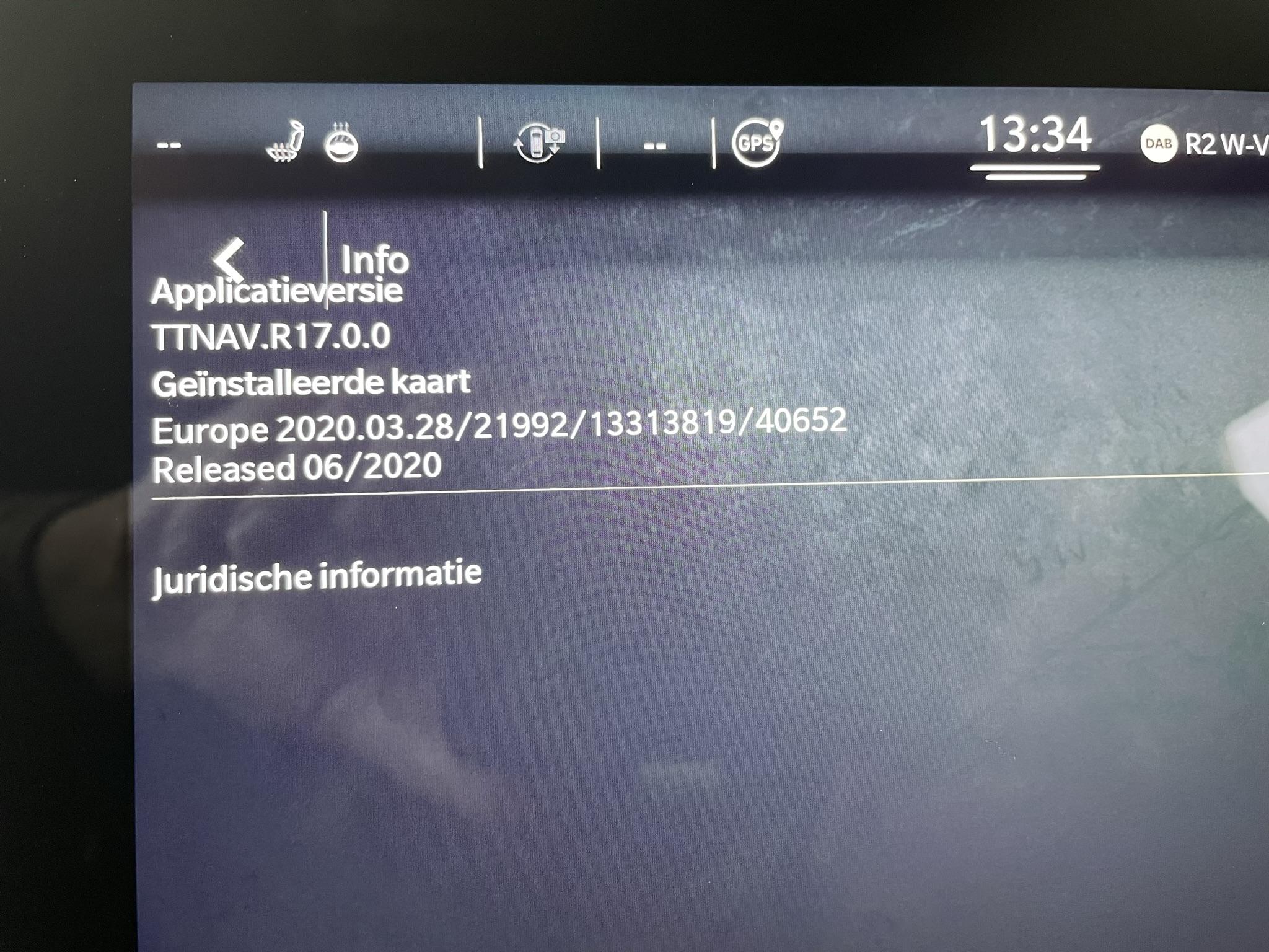

kieken10 Posted February 15, 2022 Author Report Posted February 15, 2022 Zojuist zei kieken10: Dit is mijn versie Jeep® COMPASS PHEV MY21 2021 en ik kan het niet aanpassen Quote
Ab Posted February 15, 2022 Report Posted February 15, 2022 Ik bedoel de software versie van de Uconnect. Wellicht moet deze worden ge-update. Quote

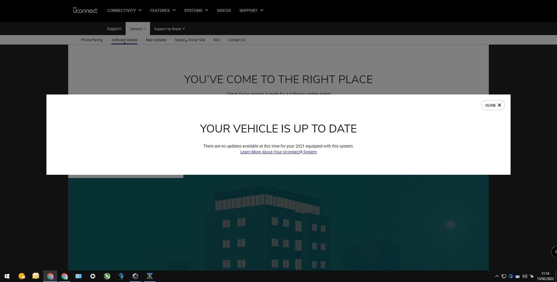

Ab Posted February 15, 2022 Report Posted February 15, 2022 Lijkt me nogal oud, maart 2020. Check even of er een update is hier: https://www.driveuconnect.com/support/software-update.html Kan je er zelf opzetten met USB stickje, of bij de dealer laten doen. Quote
kieken10 Posted February 15, 2022 Author Report Posted February 15, 2022 12 minuten geleden zei Ab: Lijkt me nogal oud, maart 2020. Check even of er een update is hier: https://www.driveuconnect.com/support/software-update.html Kan je er zelf opzetten met USB stickje, of bij de dealer laten doen. nagezien en dit krijg ik Quote
Ab Posted February 15, 2022 Report Posted February 15, 2022 Toch vreemd..... Ik zou de dealer er toch nog eens naar vragen hoe dit zit met de Uconnect 5. Je hebt de wagen daar ook nieuw gekocht neem ik aan... Geen boekjes erbij? Quote

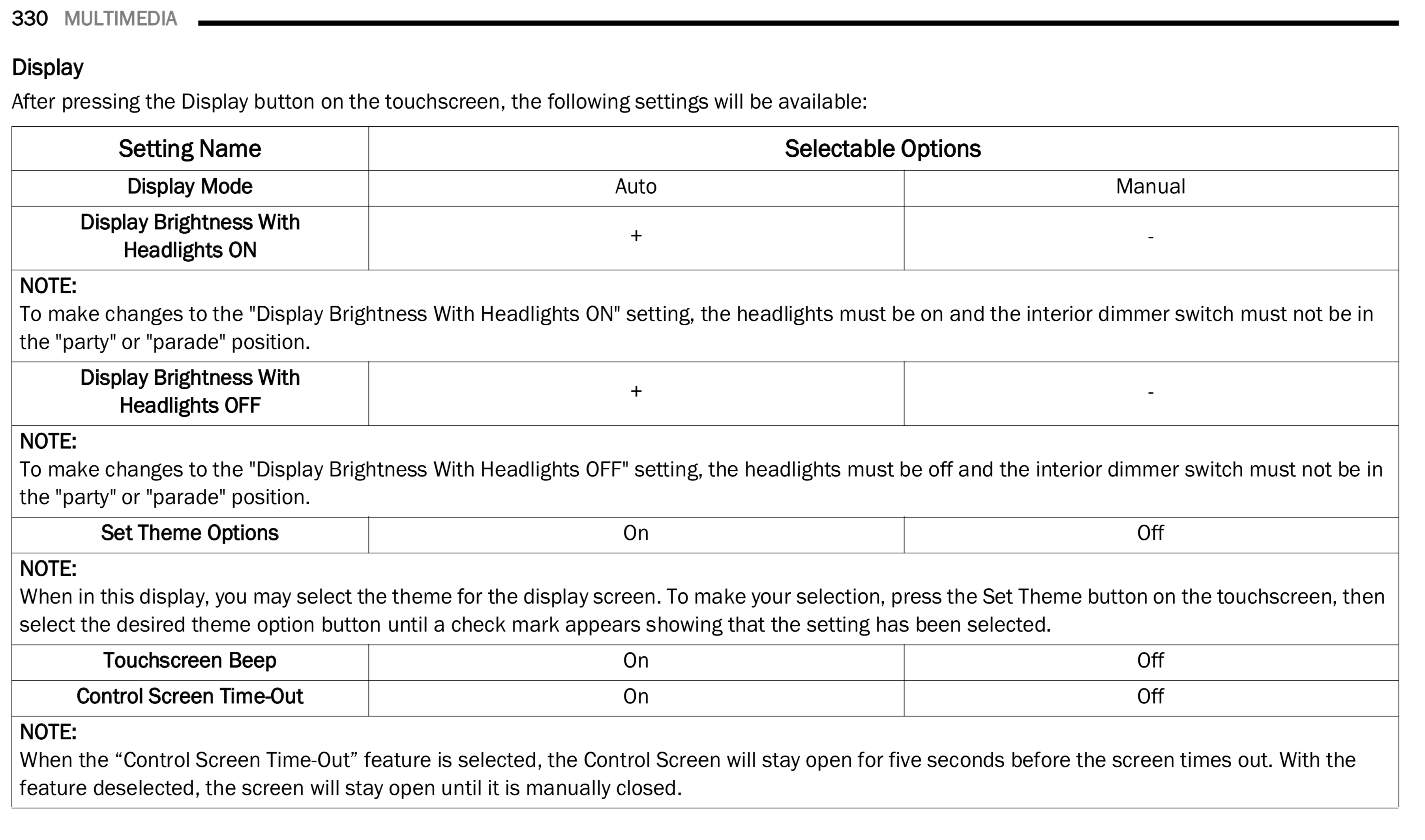

Ab Posted February 16, 2022 Report Posted February 16, 2022 Uit de handleiding van de Uconnect 5: After pressing the "Display" button on the touchscreen the following settings will be available. Display Mode: When in this display you may select the "Auto" or "Manual" display settings. To change Mode status, press and release the "Auto" or "Manual" button on the touchscreen. Then press the arrow back button on the touchscreen. NOTE: When Day or Night is selected for the Display Mode, the usage of the Parade Mode feature will cause the radio to activate the Display Brightness Day control even though the headlights are on. Display Brightness With Headlights ON: When in this display, you may select the overall screen brightness with the headlights on. Adjust the brightness with the "+" and "-" setting buttons on the touchscreen or by selecting any point on the scale between the "+" and "-" buttons on the touchscreen. NOTE: To make changes to the Display Brightness with Headlights ON setting, the headlights must be on and the interior dimmer switch must not be in the party or parade positions. Display Brightness With Headlights OFF: When in this display, you may select the overall screen brightness with the headlights off. Adjust the brightness with the "+" and "-" setting buttons on the touchscreen or by selecting any point on the scale between the "+" and "-" buttons on the touchscreen. NOTE: To make changes to the Display Brightness with Headlights OFF setting, the headlights must be off and the interior dimmer switch must not be in the party or parade positions. En nog een filmpje, bij 0:40 https://youtu.be/89i3E1UzaD0 Quote
